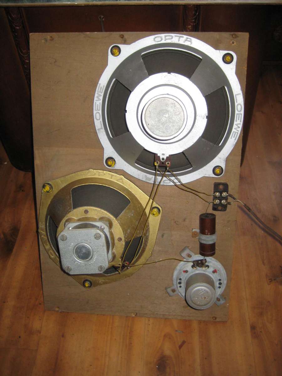

Zo te zien komt het dus niet zo precies, dat is dus makkelijk werken.
Wel wil ik graag de achterkant dicht maken i.v.m. stof ophoping, gaatjesboard zou dan geschikt zijn ?
En de condensator, is het beter om die te vervangen voor dezelfde of andere waarde. ?

Ik zou een rechthoekige kast maken waarvan je het bestaande klankbord als voorkant gebruikt. De kast niet te diep maken. De achterkant kun je denk ik het beste open laten, tenslotte werden de luidsprekers van origine in een open kast gebruikt.
De afmetingen zijn bij dit soort luidsprekers niet kritisch.
De grote luidsprekers staan domweg parallel, die die hoeven niet in een apart compartiment. De hoge tonen luidspreker is van zichzelf al afgeschermd.
Een leuk item om mee te experimenteren!

Op zolder vond ik deze luidsprekerplank kompleet met 3 luidsprekers
Deze komt uit een meubel maar weet niet meer welk en dat is ook niet belangrijk.
Mijn idee is om hier een geluidsbox van de maken.
Mijn vraag is hoe dit het beste aan te pakken, bijvoorbeeld afmetingen, demping materiaal,
welk houtsoort (mdf ?)
is het bijvoorbeeld nodig om aparte compartimenten te maken enz.
Is het nodig/aan te raden om de condensator te vervangen, zelfde of andere waarde ?
Alle nuttige tips zijn welkom.
Lee
