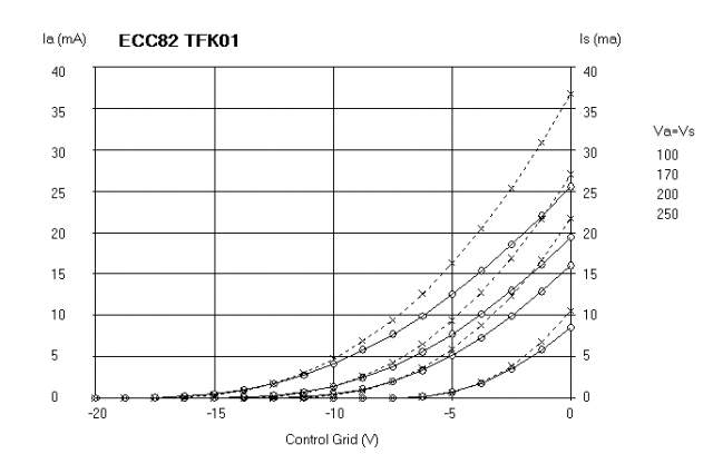

Het kan ook best met de normale ff U.
Het gaat er om dat dmv een extra hoge anodespanning een flink hogere emissie word geforceerd.
Controle houden door een mA in serie en precies op het juiste moment die hoge Ua terug schakelen naar de normale. Ben je te vroeg daar mee dan helpt het niet en net even te laat en...Helaas heden overleden. Met direct verhitte diode gelijkrichtbuizen heb ik daar wel eens
succes mee gehad. Je ziet dan heel langzaam de Ia oplopen, steeds sneller, dan de anodes rood worden en dan snel terug naar de normale Ua. Lukt dat goed, dan heb je een buis die het in oude radio's best nog heel lang kan blijven doen. Ook lukt het wel eens om indirect verhitte gelijkrichters zoals b.v de EZ80 een oppepper te geven door in de radio heel kort over de eerste elco een kortsluiting te forceren. Je merkt dan aan het toenemen van het volume, dat het heeft geholpen. Prutswerk reparatie? Ik heb dit vroeger een oudere ervaren
radio reparateur met succes zien doen. De oude inruil radio kon weer voor een "prikki" worden verkocht. Zo van garantie tot aan de deur.
Gewoon proberen, Succes, maar helaas geen garantie.

Goed verhaal. Grappig dat ze het rooster niet aansluiten. Zal het eens proberen. De gloeispanning wordt minder ver opgekrikt dan ik zou verwachten. Maar 20-30% extra ofzo. Ik zou het dubbele hebben gebruikt.
Was nog allerlei andere informatie tegengekomen. Zo wist ik niet dat in een bariumoxidekathode de electronenwolk van metallisch barium komt!

"emissie weer goed krijgen" is een truc die misschien eventjes lijkt te werken, maar verder moet je je er niets van voorstellen. In sporadische gevallen wordt een kathode die lang achtereen op een te lage spanning heeft gewerkt weer opgepept, maar meestal wordt het 3 x nx

M'n uTracer heeft me toch wel de ogen geopend. Wat een genot om gewoon per buis een setje curves te hebben! En dan ook nogeens geformatteerd zoals de datasheet. De duffe buizen pluk ik er direct uit:
Triode 2 (Is, stippeltjes) is OK maar triode 1 (Ia, ononderbroken) is duf. Hoe krijg ik die emissie weer goed? 20 V op de gloeidraad en dan met een hoge spanning en rooster en anode aan elkaar geknoopt de slechte laag van de kathode afblazen?
