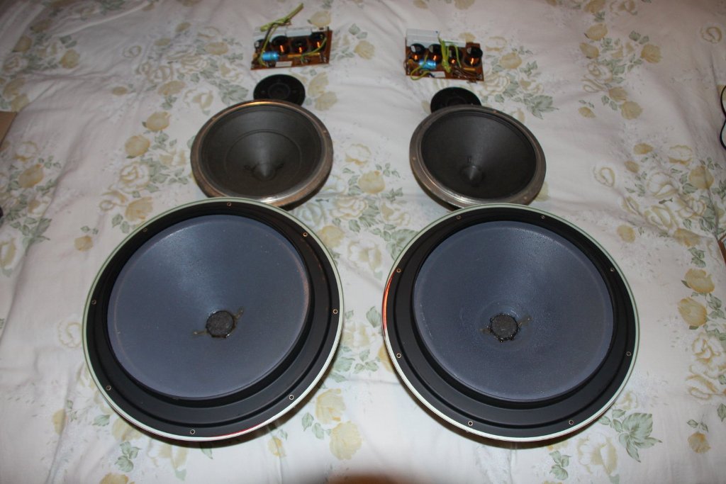

Cees,
Het zijn AD0160T8 soft uitvoering tweeters.

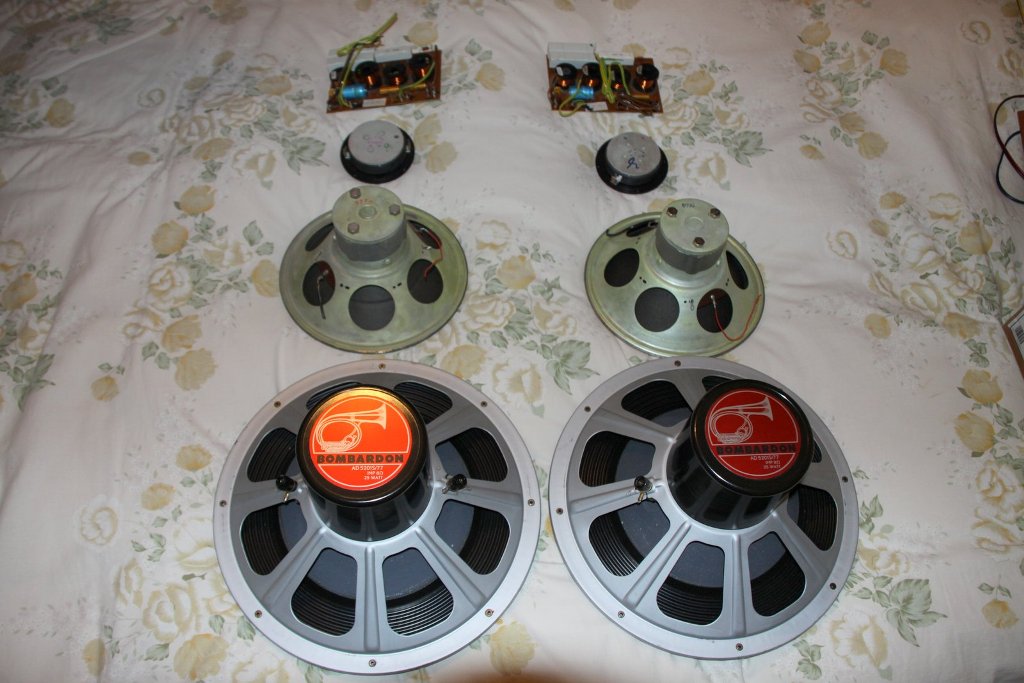

10 mei 2014 00:46 - 10 mei 2014 00:48 #42978
Beantwoord door Cees in topic Eerder dan verwacht een derde zelfbouw luidspreker project.
Bert,
Nou dat is nog eens leuk.
Het best is het om de speakers op het front te bevestigen i.p.v aan de binnenkant van het
front. Dat geeft minder "kleuring" van het geluid.
De 9710 kan een heel goede midden tonen weergever zijn.
De tweeters AD 0161 lijken het op de foto, zou je ook buiten boven op de box kunnen
maken. Liefst zonder behuizing, want ze hebben zelf al een goed berekende "druk kamer".
De voorkant, daar kun je het beste die bescherm kapjes weg breken en net als bij de
AD0160 een gaasje van b.v een nylonkous maken, geeft minder kleuring van het hoog.
Genoeg exp materiaal om voorlopig bezig te zijn.
Succes met ook dit exp Vr gr Cees.

08 mei 2014 23:32 #42945
Eerder dan verwacht een derde zelfbouw luidspreker project. werd gestart door Bert Kn
Gisteren kreeg ik onverwacht een mail met de volgende strekking.
Doordat jij zo goed bezig bent, heb ik besloten deze complete luidspreker set aan je te schenken.
En men mag rustig weten, ik was even verstomd.
De mede bouwer Aloys heb ik al verwittigd dat er eerder dan gepland een nieuw project komt.
De schenker heb ik inmiddels persoonlijk bedankt.
Hieronder hetgeen wat geschonken is.
En wat het moet worden,
Het wordt een A13 ontwerp laag Ohmig met een Bombardon bas unit 9710 unit en een tweeter.
