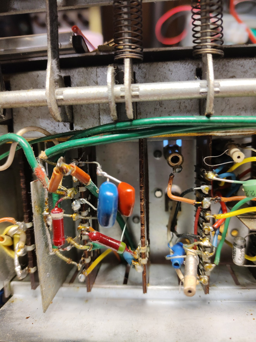

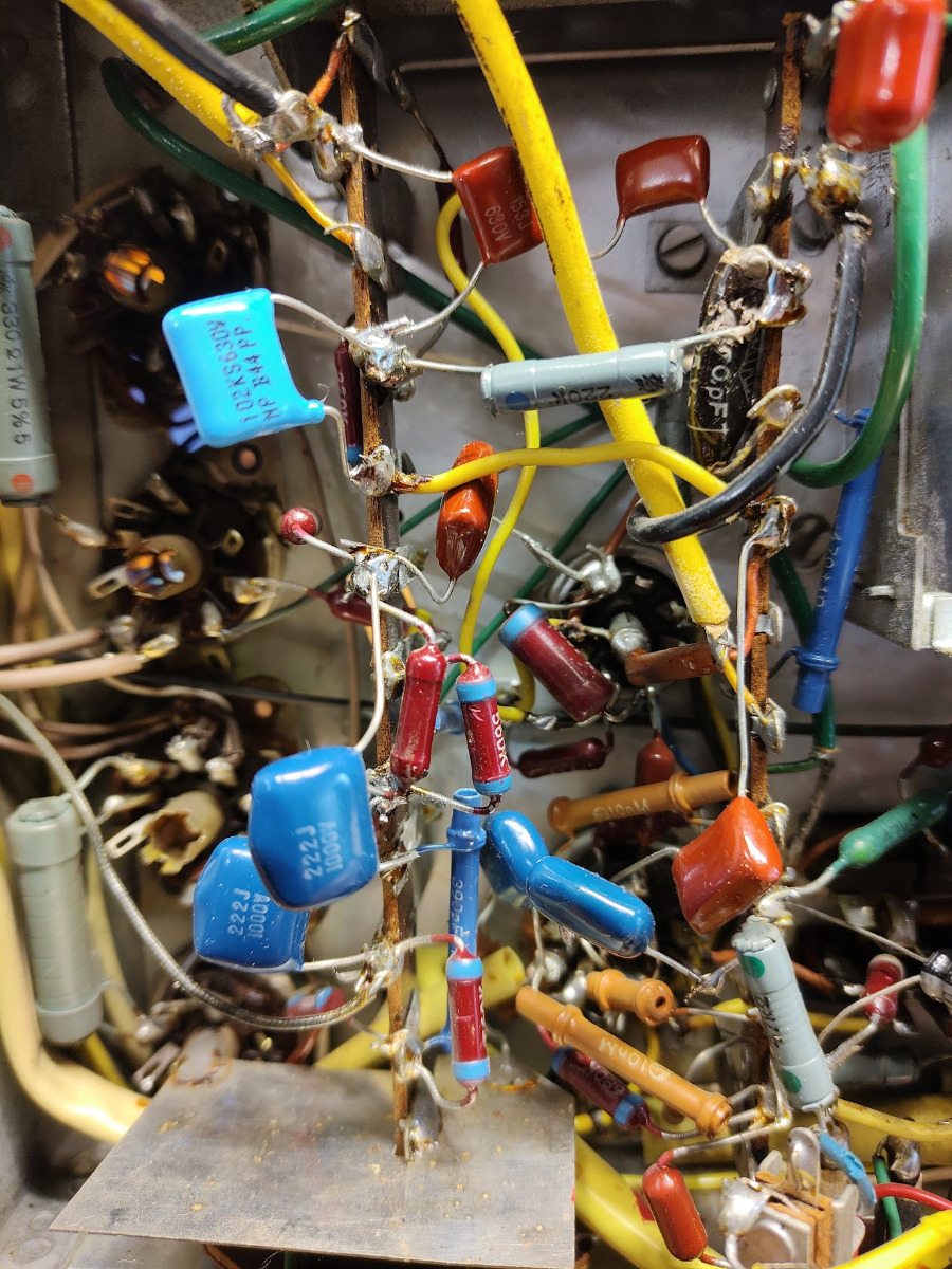

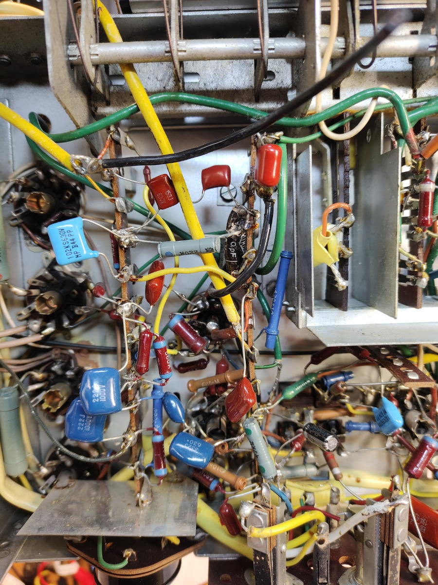

05 dec 2023 20:51 #98637
Beantwoord door admin in topic Herstel BD753 Capella
De eerdere revisie was slordig uitgevoerd. Veel parallel en serie schakeling van condensatoren. Plakwerk i,p.v solderen, maar ook op verkeerde plekken geplaatst.
Enkele voorbeelden
Ik had nog de nodige condensatoren van FJZ en heb deze nu maar eens gebruikt
Dus dit was\is het begin.
Enkele voorbeelden

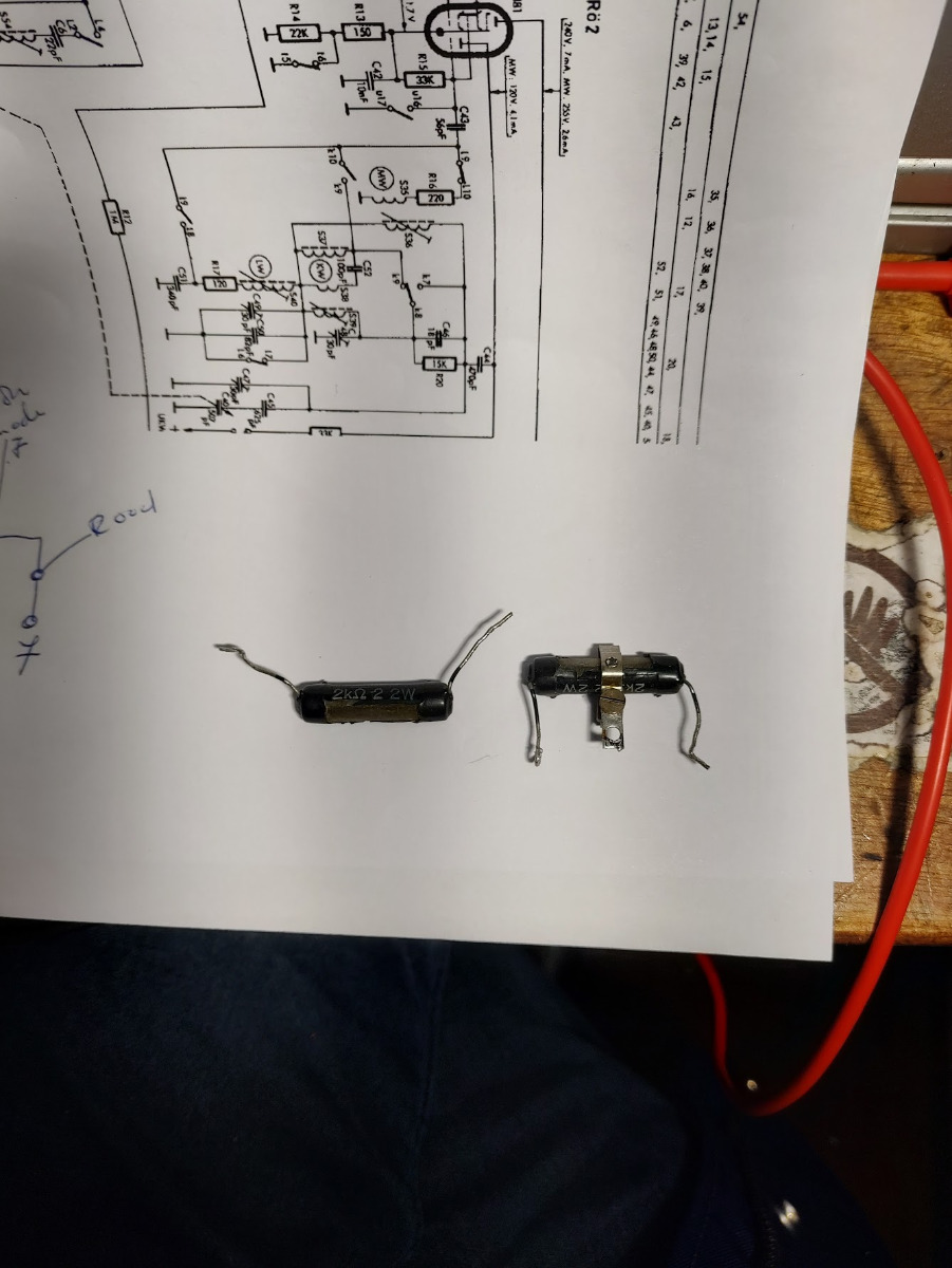

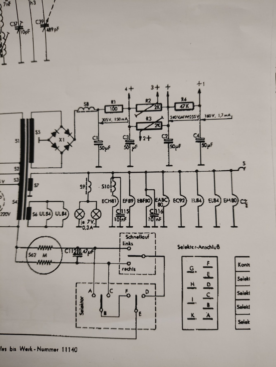

05 dec 2023 20:41 #98636
Brugcel geplaatst met een weerstand erachter om op de juiste spanning te komen, nu 309 volt.
Helaas bleek het toch niet mogelijk om met R2 en R3 de anode spanning af te regelen. R2 was onderbroken. De radio werkte toch doordat tijdens de eerdere revisie en een kleine doorverbinding was gemaakt met een weerstandje. Dit ondertussen verwijderd en nu op zoek naar.

05 dec 2023 13:10 - 05 dec 2023 20:36 #98632
Rode zakdoek van mijn vader, helaas Huub hij is overleden toen ik 15 jaar was. Maar goed, In het boek wordt gesproken over linnen doek en daar heb ik nog wel iets van..
Vandaag nieuwe buizen ontvangen en geplaatst. Heeft gevolgen voor de spanningen in het toestel. Afregelen van de eindtrap op 260 volt, 7ma gaat niet lukken. De spanning die vanaf de gelijkrichtcel komt, is te laag. Ik meet 266 volt, volgens het schema moet dat 305 volt zijn.
De andere spanning zijn ook allemaal te laag.
Ik ga deze nu eerst vervangen door een brugcel.
