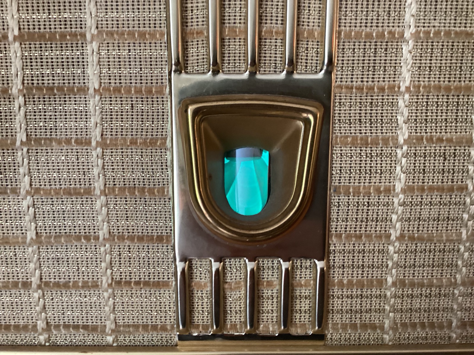

Ik heb een EM80 wel eens tegengemagnetiseerd langs een luidspreker magneet. Toen "waaide" de indicatie de andere kant op, maar met een beetje geluk krijg je hem daarna mooi symmetrisch. Het laatste restje zou je nog kunnen demagnetiseren in een afnemend wisselspanningsveld.Mijn 6Е1П is kaarsrecht maar wel wat blauwer dan een EM80. Helaas is-ie niet meer nieuwstaat. Benieuwd hoe de nieuwe eruit zien. Half oktober zouden we het moeten weten. Zal voor de gein ook nog effe klooien met magneten. Als het schermpje ijzerhoudend is zal het zeker afwijkingen in het beeld kunnen geven.

30 sep 2022 15:46 #95795
Beantwoord door PE9ZZ in topic Verzoek reparatie Philips BX653A19

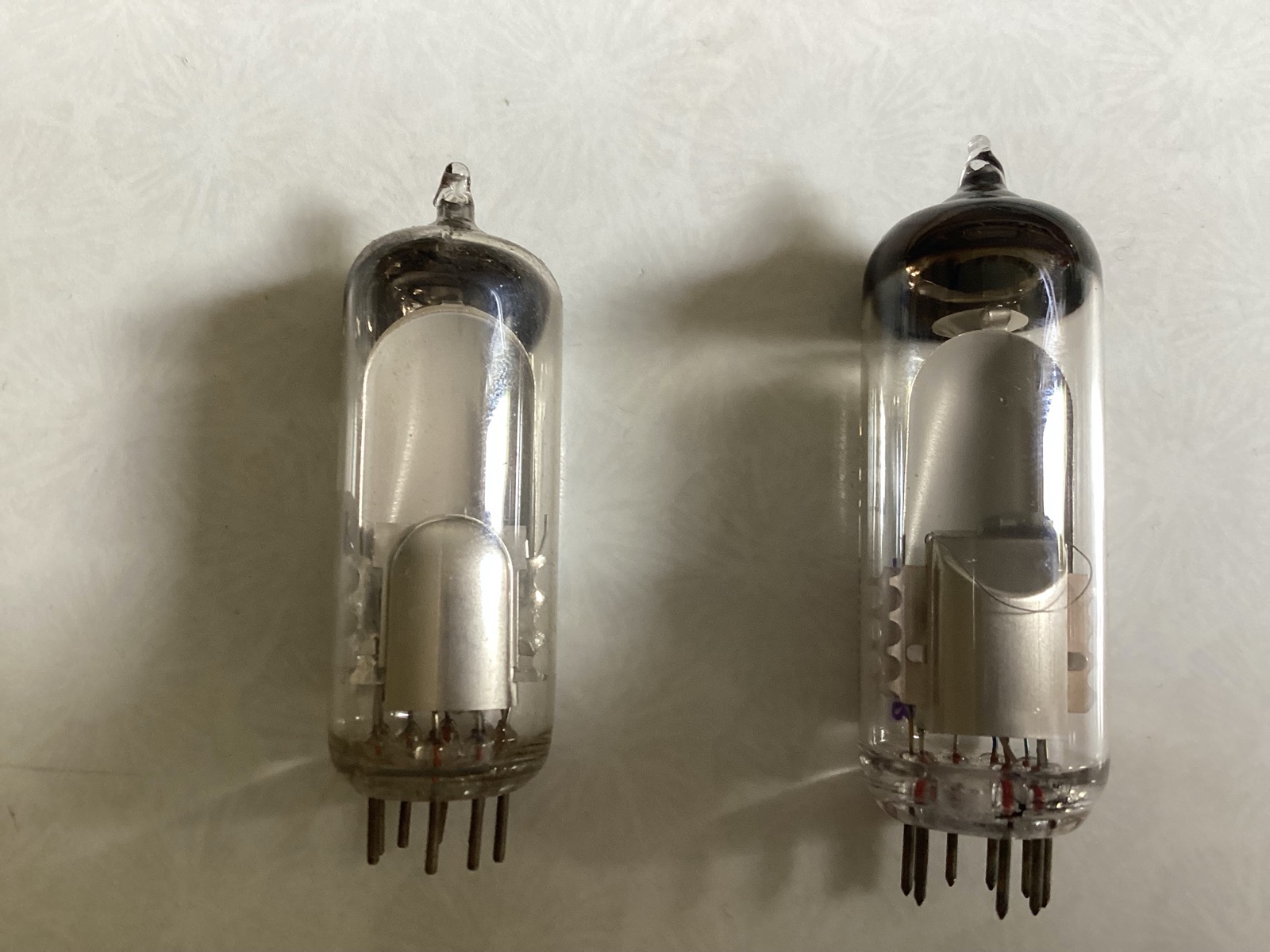

30 sep 2022 14:48 - 30 sep 2022 15:29 #95794
Helaas is dit hier niet het geval Kees.
Ik heb er meerdere van (gehad) en ze hadden/hebben allemaal hetzelfde euvel.
Bij de BX653A haal je de hele voet er uit en trek je naar je toe, het plaatsen van de buis komt niet in de buurt van een luidspreker.
Daarnaast heeft de buis in mijn B7X73A hetzelfde en daar zit geen luidspreker in.
Ik heb ze bij Wim Rotte nieuw gekocht.
Dezelfde ervaring heb ik ook van anderen gehoord wat betreft de Russische buizen.
Ik heb er nu een paar van Westinghouse en ben benieuwd hoe die zijn.
In ieder geval wel een goede tip van je om op te letten bij het plaatsen in de toekomst.
Dank daarvoor.
Links de Westinghouse die sterk op de PHilips lijkt en rechts de Russische.
Beantwoord door RR1957 in topic Verzoek reparatie Philips BX653A19
Een scheef oog (EM80 e.d.) wordt vaak gemagnetiseerd bij het plaatsen in een radio. in het bijzonder bij Bi-ampli modellen. Oorzaak is dat je te dicht langs de luidsprekers gaat tijdens het plaatsen. Oplossing is om die weer te demagnetiseren met een trafo, soldeer pistool, tape-head demagnetiseur o.i.d.
Dank daarvoor.

30 sep 2022 13:57 #95793
door Kees van Dijke
Beantwoord door Kees van Dijke in topic Verzoek reparatie Philips BX653A19

30 sep 2022 12:47 #95792
Die heb ik ook nog in gebruik, die Russische. Meerdere, en ook gehad.
Net zoals alles uit Rusland zoals nu ook weer blijkt in deze tijden:
het werkt, maar er is altijd wat mee aan de hand.
In dit geval dat ze een oplichtende markering hebben die scheef is.
Bij Wim voor 16 euri.
Inmiddels heb ik andere, maar die gaan er pas in als de Russische op zijn.
