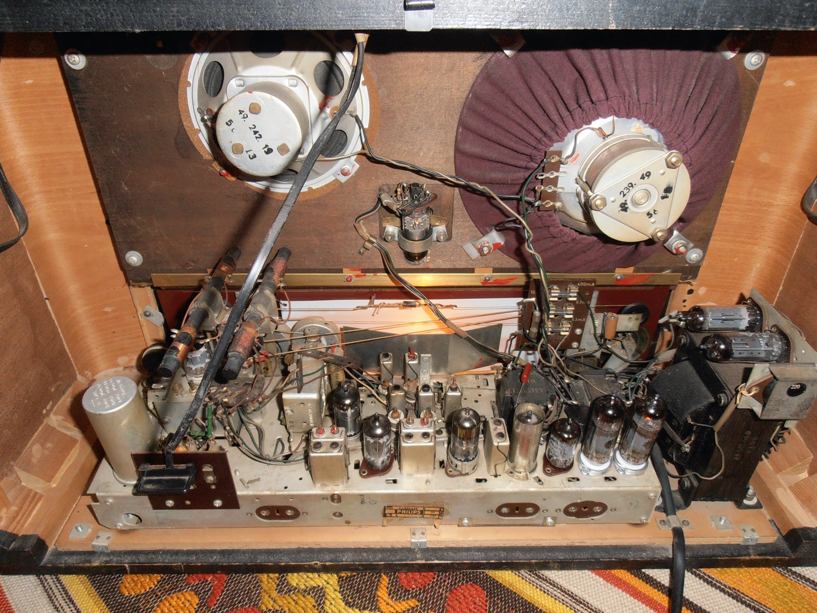

Uiteindelijk vier C'tjes vervangen: ratiodetector en drie teerknollen. Inenen trekt-ie 10 W minder uit het lichtnet. Rara...
De FM wat verschoven zodat er een stuk boven 100 MHz te ontvangen is. Loopt nu tot 101.6 MHz. Effe proefdraaien en de deur uit.
Intussen nog een tiental 6E1П (Russische EM80 kloon) besteld in Kyiv. Of all places. Aan de andere kant, waarom ook niet. Feebay belooft dat het op 14 oktober geleverd moet zijn. Ben benieuwd.

Gewoon vastzittend paardebekkie. De hele boel uit elkaar gesloopt. Was eigenlijk niet nodig want het enige wat echt vastzat was de hevel voor de netschakelaar. Een of andere wonderolie ("macht alles flott") ingespoten, klaar. Oog is wel dood maar nieuwe EM80's zijn goed verkrijgbaar en heb ik liggen. Wel moet ik nog effe alle teerknollen nalopen. Degenen met spanning erover (C71/4!) ga ik preventief vervangen. De rest interesseert me niet.
