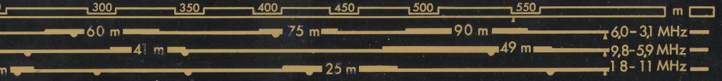

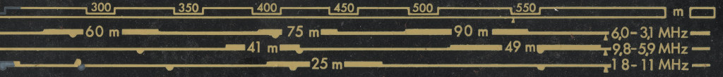

Nee, het gaat om de 41 m band. Die staat op twee heel verschillende posities. En de lijnen zitten bij de ene dichter bij elkaar. Ik laat het lekker zo:
De onderkant, de knoppen en de FM zijn nu klaar. Kortegolf en namenschaal moeten nog.

ik schat in de bovenste
Deze is donkerder de onderse is wat
Bleker ?
Bleker ?

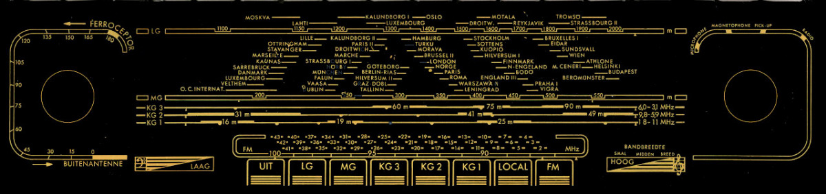

Hierbij dus ook een oproep voor meelifters. Aangezien het artwork door mij gedaan wordt zullen de kosten alleen de drukkosten en kosten voor instellen zijn. Verwacht tientjeswerk. Als die printer eenmaal is ingesteld kosten extra afstemschalen bijna niks extra. Mocht je later een schaal opnieuw willen bedrukken betaal je natuurlijk de hoofdprijs.
Beantwoord door PE9ZZ in topic BX732A verf afstemschaal bladdert af
Ik ga me wel effe vermaken met m'n scanner. DTP doe ik niet aan, het zal een PNG worden van 1200dpi, één bit kleurendiepte.Als iemand zelf een perfecte file van de opdrukken kan maken en aanleveren
(liefst DTP) maar een ander bestand (minimaal 300DPI) mag evt ook, biedt dat ook al goede perspectieven voor een oplagen van slechts enkele schalen.

Als deze schalen zo afbladderen zullen er zeker ook veel andere toestel eigenaren met hetzelfde probleem zitten.
De kunst is het om die te vinden om zo gezamenlijk 1 badge te laten maken.
Alleen zo kan de prijs per stuk binnen de perken gehouden worden.
Dat scheelt ons nml enorm veel tijd en geld m.b.t. onze aanloopkosten.
Het (her) bedrukken op zich is dan nog slechts tientjeswerk ( per stuk).
