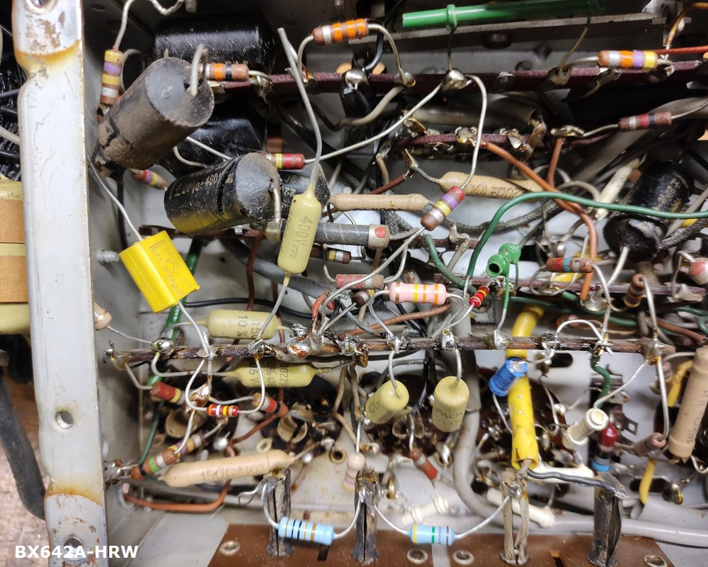

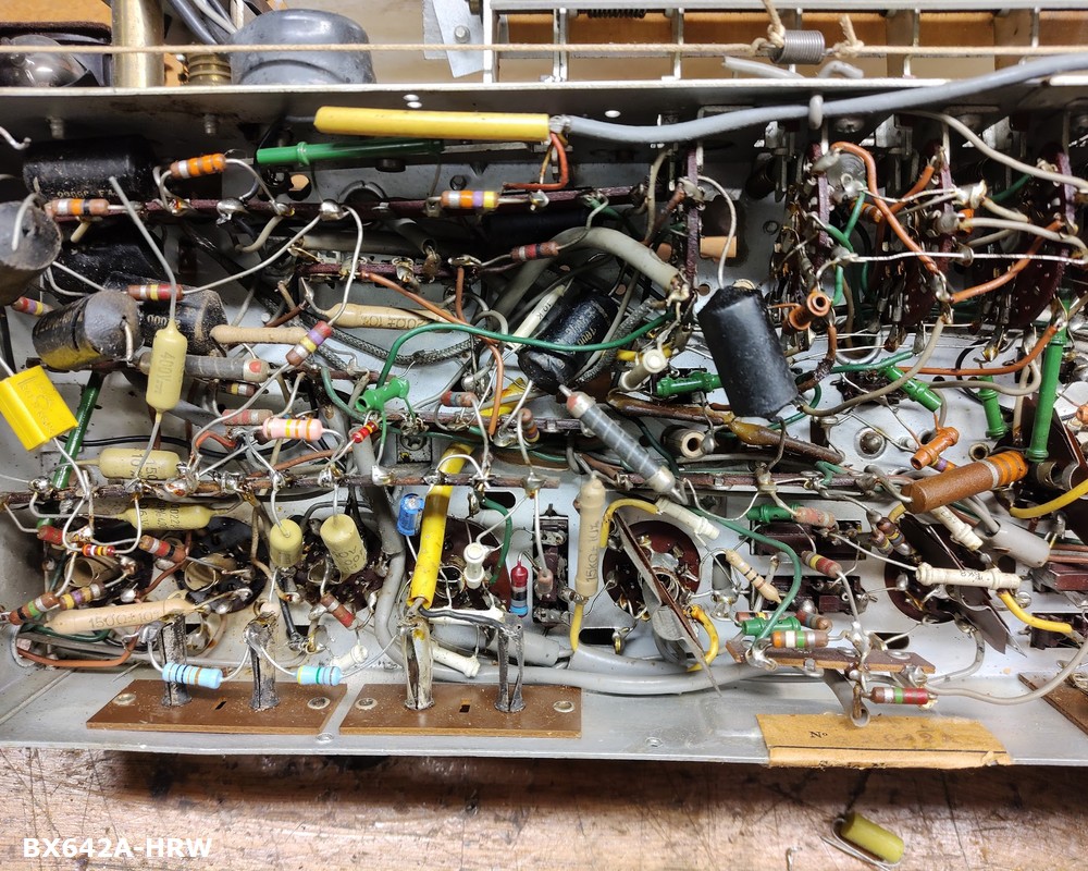

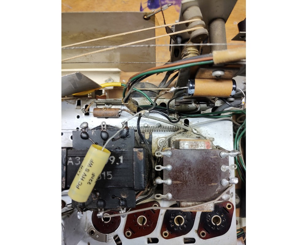

04 jan 2022 20:45 - 04 jan 2022 20:46 #93480
Beantwoord door admin in topic Philips BX642A

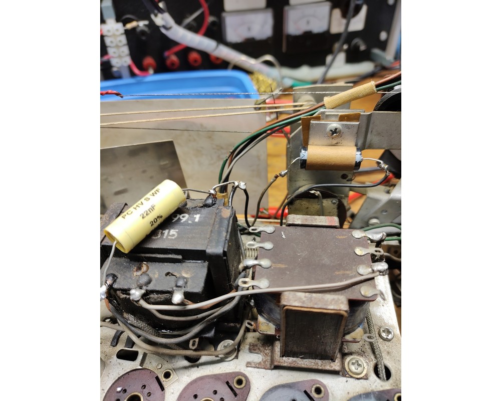

Weer een stapje verder, Ik probeer zoveel mogelijk bij het plaatsen van nieuwe componenten, de oude totaal te verwijderen en geen stukjes draad te laten zitten om de nieuwe op te solderen en dat kost veel tijd.
De buisvoeten van de eindbuizen zijn wat zwart gekleurd, maar verder niet verkoold en geen doorslag meetbaar, de buisvoet pinnen zijn ook nog prima. Om de temperatuur op de buisvoet te beperken, ga ik deze behandelen met een glascoating. Heb ik gezien op een USA restauratie site lange tijd terug en toen wat materiaal besteld. Kan ik nu eens gaan gebruiken.

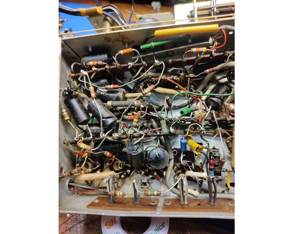

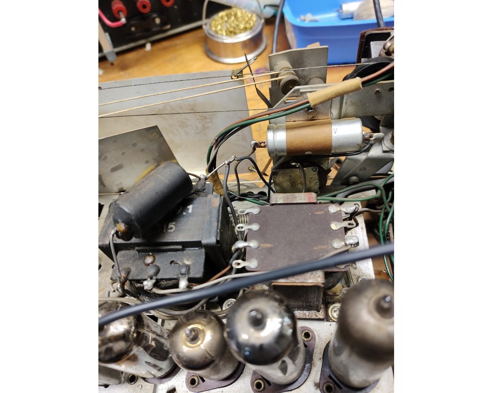

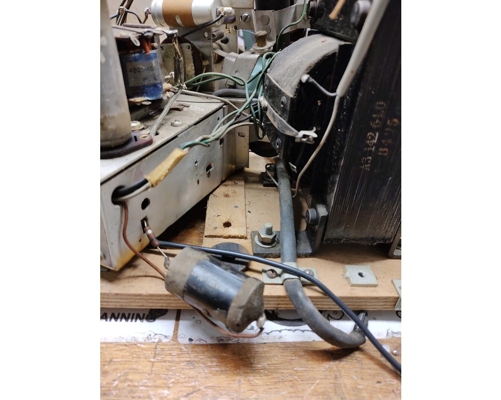

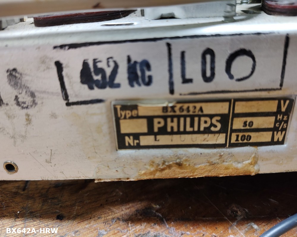

Philips BX642A werd gestart door admin
Al een tijdje geen buizenradio op de werkbank gehad, sinds de werkplaats in Purmerend dicht is gegaan. WEl bezig geweest met wat eigen spullen en natuurlijk de PWM elektronica van Westfalia voor accu lading en koelkastaansturing.
Nu dus een BX642A voor een liefhebber op de werkbank. Serienummer 10027. Uitgangs positie, DOET NIETS, en er is niet eerder aan gewerkt.
Opstarten via een gloeilamp\vatiac is hoopvol en zit geen sluiting in het toestel. Na enige lamp er tussen uit en komt er nog geen geluid uit.
De eindtrap doet niets, dus eerst maar wat werk op het chassis aangepakt. Wat ook opvalt is dat tov een B6X62A deze modellen niet het rijtje zekeringen heeft wat je bij de B6X62A wel ziet.
