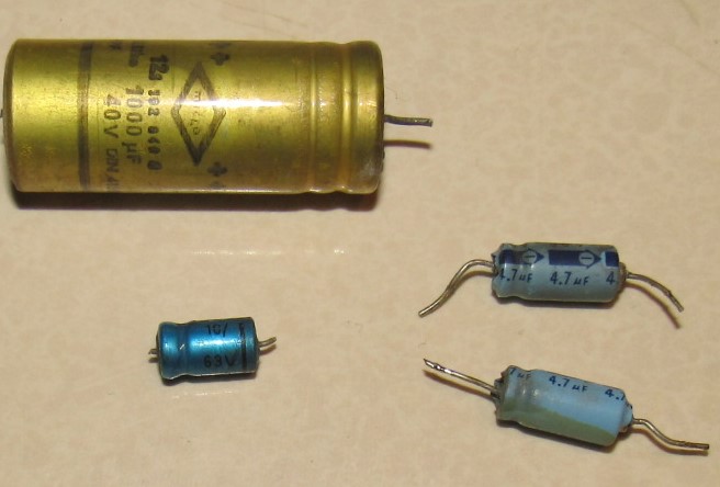

De 680uF elco (C513) net boven het relais was vervangen voor een 1000uF elco inmiddels door de juiste waarde vervangen plus een aantal die wel klopte.
De twee 4,7uF elcos C555 en C559 op het kleine printplaatje waar ook de 330uF opzit waren niet goed plus C563 10uF.
Deze dus en inmiddels vervangen.
