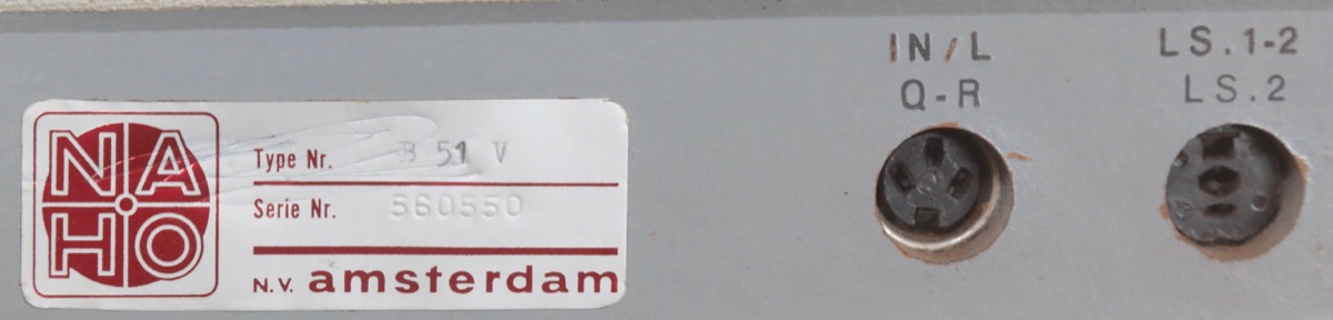

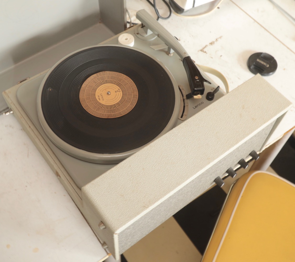

Bij deze een kleine bijdrage aan dit topic. Weliswaar niet hetzelfde model, maar scheelt vrijwel niets.
Mijn B51V uit 1960 met Ronette TX88.
Behoorlijk zware koffer met een bijzonder fraaie, volle weergave.
Versterker enkele jaren geleden gereviseerd.

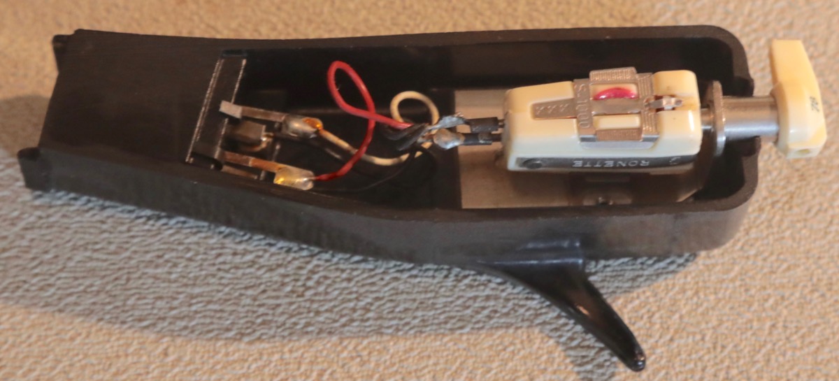

René,
Zover ik weet komt er een Ronette TX88 in het Ronette stereo element gaat eruit.
De eigenaar wil er zijn oude mono vinylplaten en 78T platen mee afspelen.
Dat zal dan op de AG9006 of de AG9004/9007 worden denk ik.

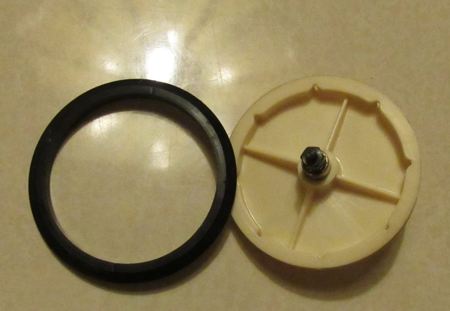

Zoals meestal was het rubber van het idler wiel hard geworden wat veel kabaal in de aandrijving gaf.
Tijden het verwijderen van de rubber ring, die was dusdanig hard geworden ging er wat mis met als gevolg dat ik het kunststof wiel om zeep had geholpen.
Een volgende keer pak ik dat anders aan.
Maar goed al doende leert men.
Zelf heb ik nog een goed origineel idler wiel liggen maar het probleem is dat deze een as diameter heeft van plus/minus 2,45mm en het kunstof wiel een as diameter van plus/minus 3mm.
Opboren naar die diameter was eventueel een mogelijkheid geweest maar wel een precisie klusje.
Een nieuw remake wiel was ook een mogelijkheid geweest, maar ja als die dan duurder is dan de speler zelf.
