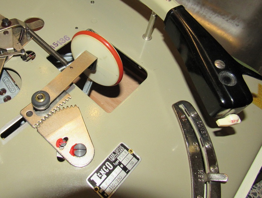

Op het tussenwiel wat me toegekomen is de siliconen ring gemonteerd en zit er weer in.
De speler draait nu weer mooi stil geen bijgeluiden te horen.
Toerentallen hoefde ik niet opnieuw in te stellen.
Het Ronette stereo element ST105 wat er nu in zit doet nog prima zijn werk.
Heb die elementen vaker gehad maar nooit met dit resultaat.
Een Ronette TX88 voor zijn oude mono en en 78T platen ga ik er op zijn verzoek nog in monteren.
En de twee banaan stekkers vervangen zodat hij op zijn AG9004 VV/ AG9006 versterker met tulp ingang kan worden aangesloten.
