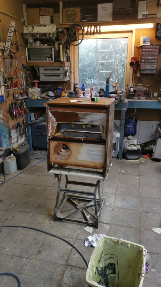

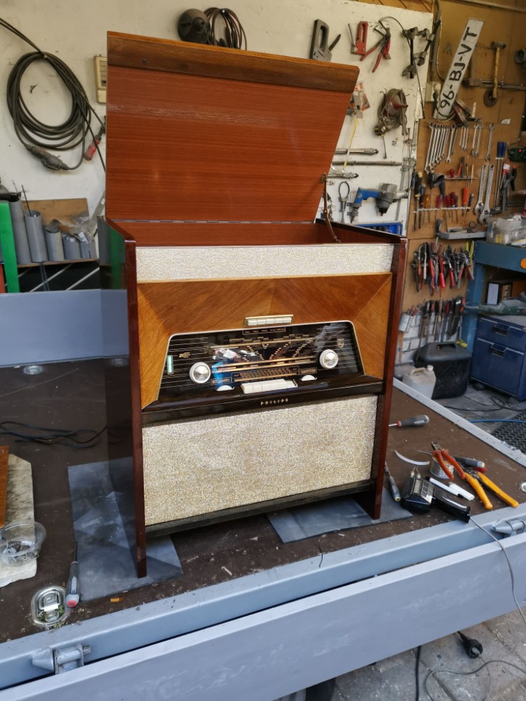

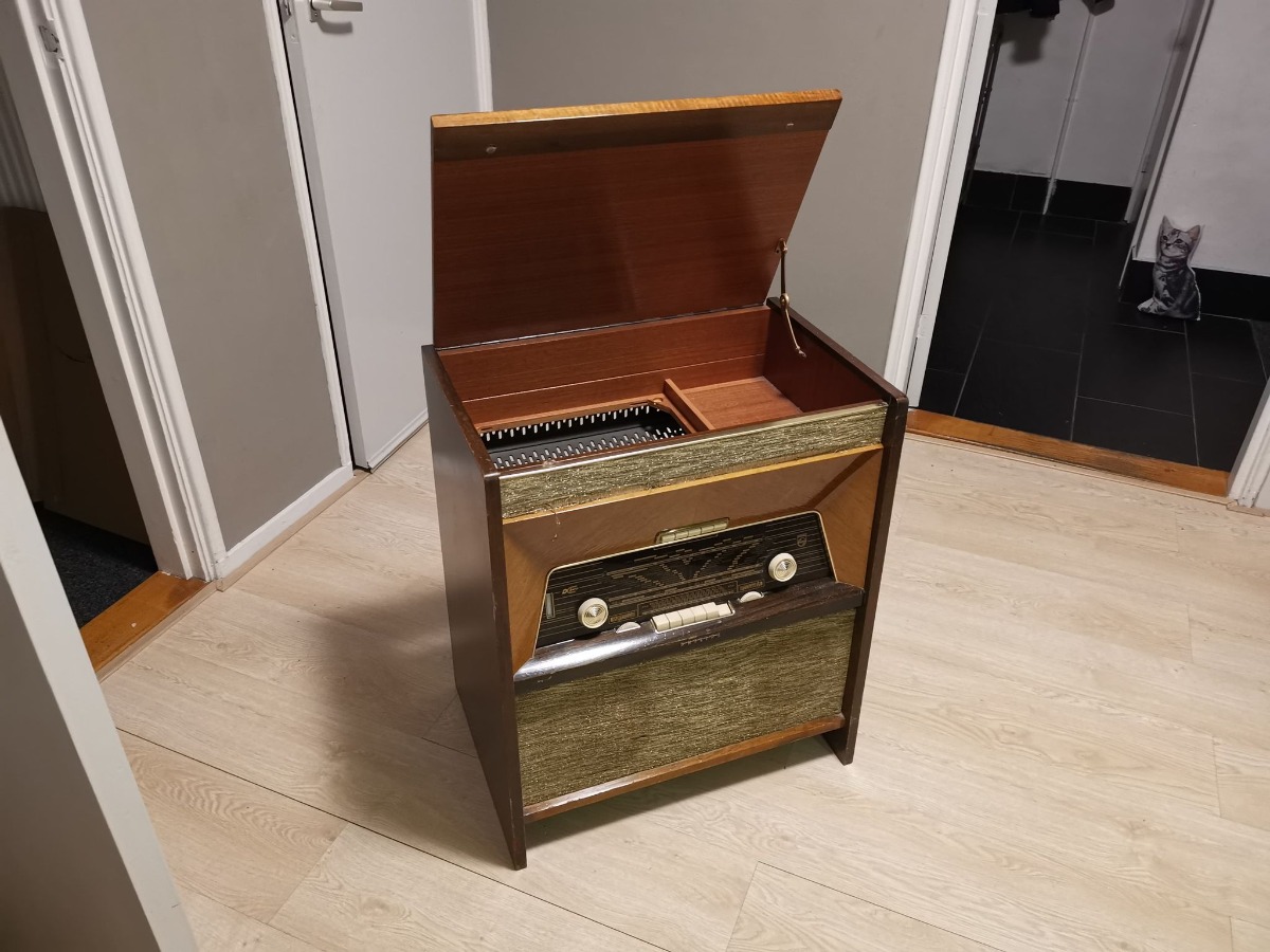

Er stond al een tijdje een F5X83A meubeltje klaar om gerestaureerd te worden.
Gekocht voor een symbolisch bedrag. Maar een erg lief en technisch goed meubeltje.
De platenwisselaar was verdwenen, het niet meer originele doek stuk. Het touwtje lag van de zenderverstelling. En de lak was zeer slecht met heel veel barsten. Ook was het hout behoorlijk verkleurd.
Bijzonder is dat er erg veel belangstelling voor het meubel was. Maar hij blijft voorlopig in de familie.
Zo was de staat bij aankoop:

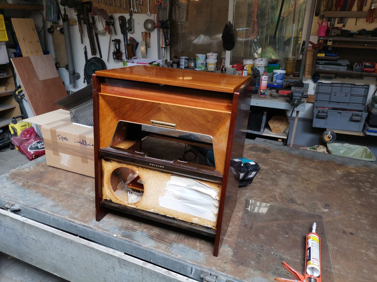

Ziet er op de foto's nog redelijk uit, maar de lak was echt slecht. En het deksel was deels verkleurd.

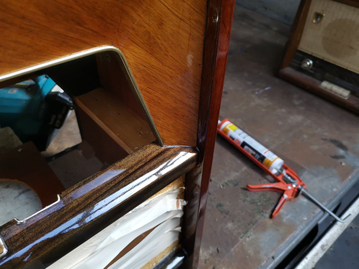

Afbijten en opnieuw beitsen was de oplossing. Dankzij een tip van dit forum gebruik ik nu Clou waterbeits. Dat geeft een prima resultaat. Dit meubel had 3 kleuren. Een soort midden eiken, noten en zwart hout. Dit heb ik best goed weer bij het origineel gekregen met beitsen:
Het doek is vervangen door goudkleurig jukebox doek. Staat hem best goed:

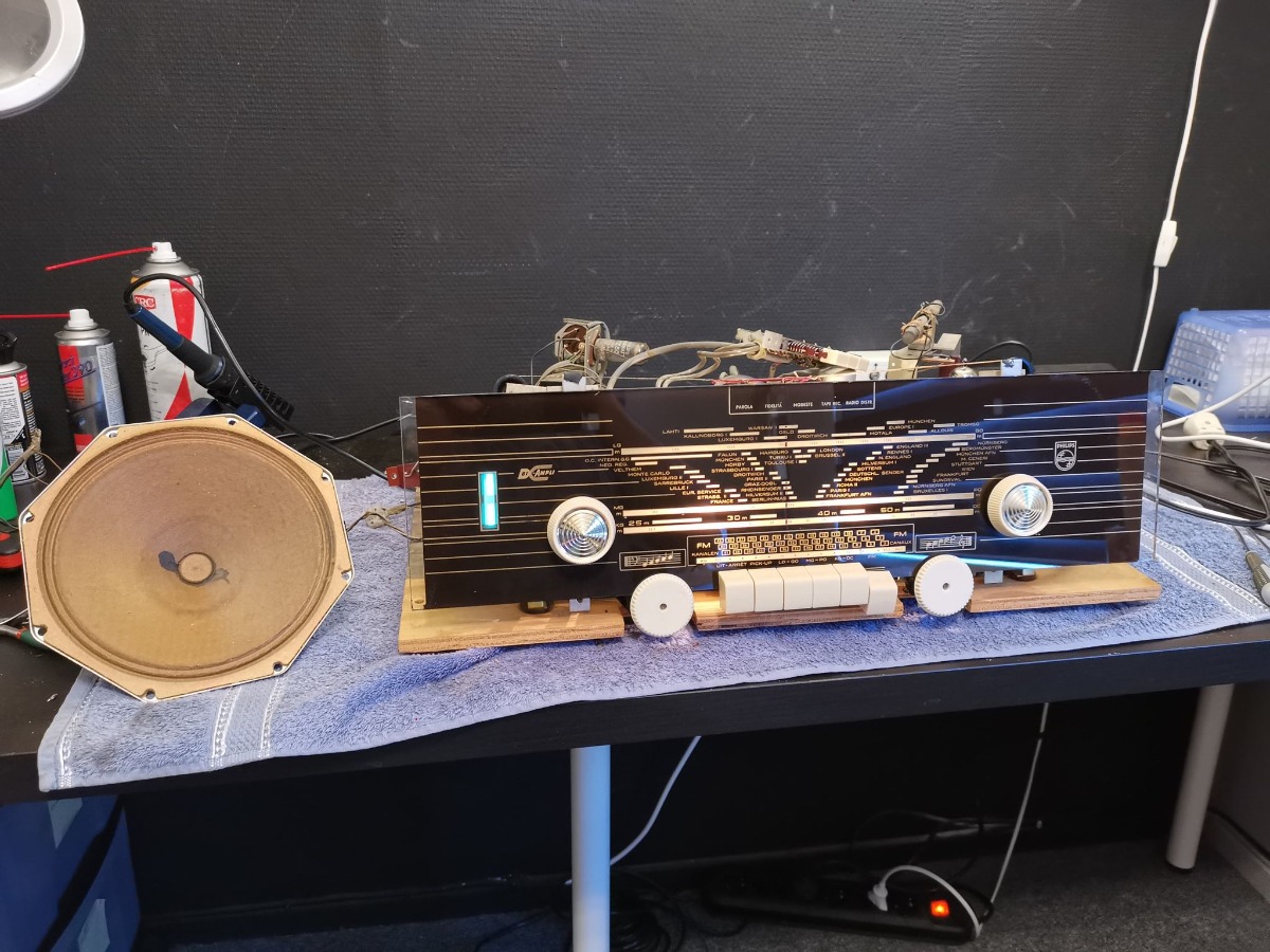

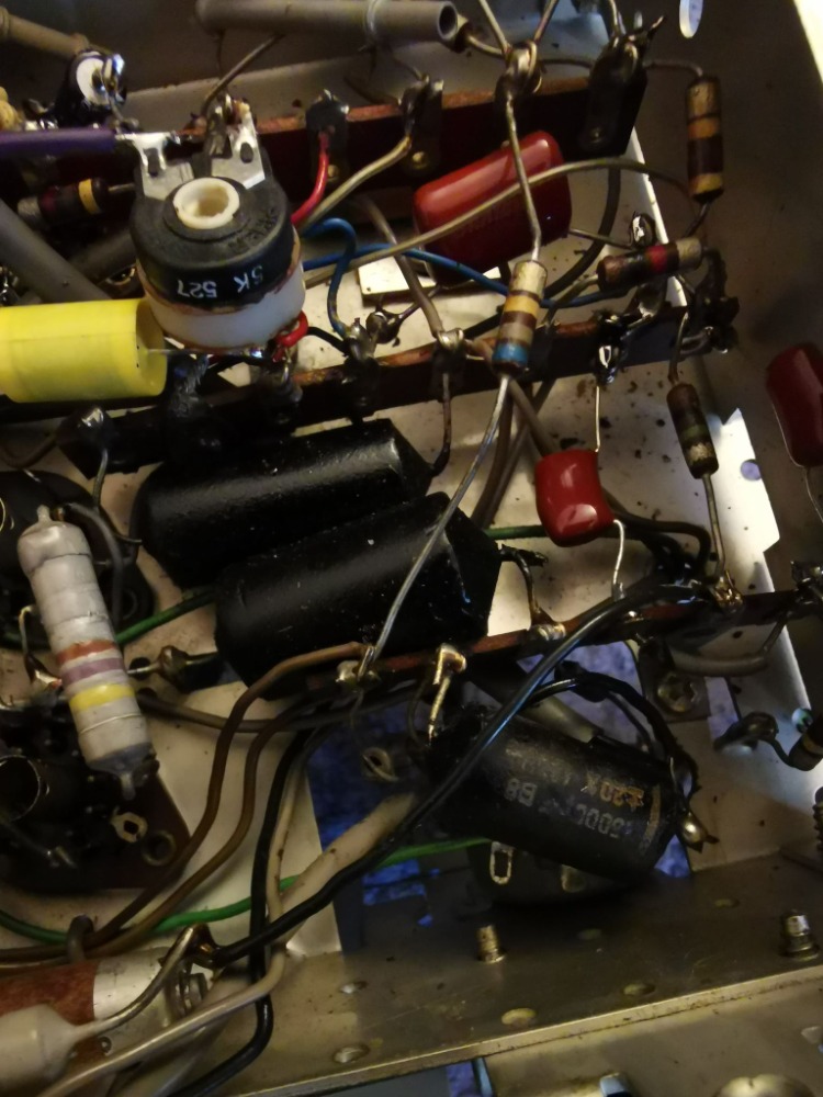

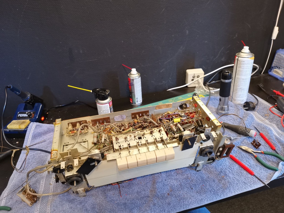

Technisch gezien was het een kwestie van het touwtje van de FM vervangen. Veel schoonmaken en de teercondensatoren vervangen. Het meubel speelde gelijk daarna weer goed. Met een verrassend goed geluid.
