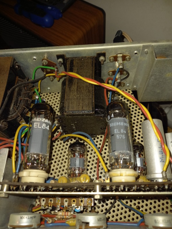

inderdaad , doorsolderen kan geen kwaad van deze buisvoeten op de print .
Ziet er het zelfde uit als bij tv's uit die periode .
eindbuizen kunnen via hun pootjes veel warmte aan het soldeer van de (uitstekende) keramische voet doorgeven.

Het is wel zo dat de buisvoet van deze buis lichtjes verkleurd is (donkerder) . Dien ik deze te vervangen op termijn of kan dit geen kwaad? Het betreft het rechterexemplaar op volgende foto:
Keramische buisvoet, deze zijn meestal nog uitstekend.
lichtelijk verkleurd is geen probleem.
Probleem was de EL84, vervangen van de buisvoet is niet nodig.

Het probleem lijkt opgelost te zijn. Oorzaak lag zoals François suggereerde bij 1 van de el84 buizen. Wanneer ik tegen de linker el84 tikte, bleek het gepiep even te stoppen. Sinds deze buis werd vervangen, heb ik er geen last meer van.
