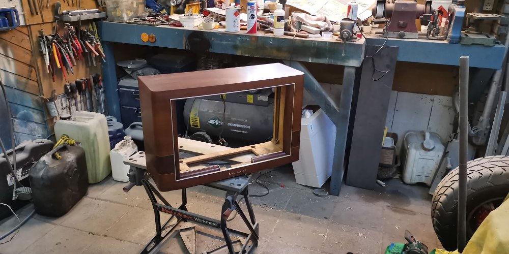

Enige kleine kritiekpunt is dat het nieuwe doek wat saai is.
Er werd over het algemeen toentertijd toch wel flink wat aandacht besteed aan
een decoratief doek. Ze waren vaak ook (deels) flinterdun om zo weinig mogelijk
'weerstand' te beiden aan de luchtdruk door de luidsprekers. Voorts ook nog eens
zeer strak gespannen om niet zichtbaar te bewegen door die luchtdruk.
Overigens is het niet helemaal waar dat , toen de radio's nieuw waren , de luid-
sprekers niet zichtbaar waren door het doek, door middel van hun schaduw-
werking er achter. Op oude foto's zijn ze vaak ook wel te zien. Uiteraard is het
wat meer in het zicht gekomen door stof in het doek, dat makkelijk te verwijderen
is met de stofzuiger. Meer zou ik er zeker niet aan doen.

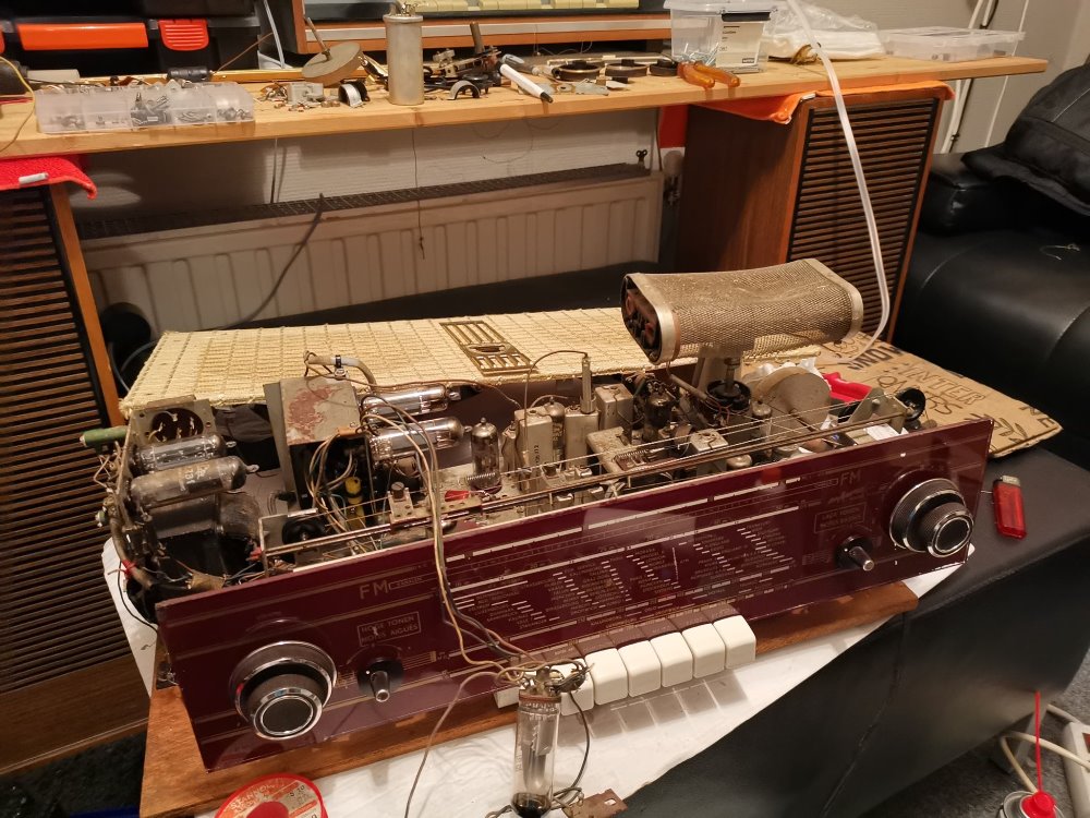

Omdat de gang er zo lekker inzit ook maar doorgepakt met de BX750A.Deze was in slechte staat. Alle touwtjes en staalkabels waren stuk en/of weg. Zelfs de korte naar de uitknop. Het blijkt dat je de staaldraadjes erg mooi kunt maken van onderlijn voor snoekvissen. Met de bijbehorende crimps en de juiste crimptang werkt dat erg mooi.Ik zag er een beetje tegenop om alle touwtjes en kabeltjes nieuw te maken, maar uiteindelijk viel het mee. De kast was niet heel mooi. Maar met wat kunst en vliegwerk ook weer heel acceptabel kunnen krijgen. De messing strip aan de onderkant heeft wat deukjes. Zonder de kast volledig uitelkaar te halen (met kans op schade) is daar verder niks aan te doen.Technisch zijn alle teercondensatoren vervangen. (De grote bij de trafo was zelfs aangevreten door muizen). De radio is schoongemaakt. Alle potmeters gereinigd. Waar nodig het een en ander gesmeerd.Resultaat een leuke radio met een verrassend goede weergave. Niet 100% origineel. Niet in showroomstaat. Maar zeker een mooie bruikbare blikvanger.
