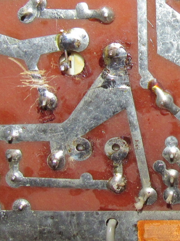

Voor de Philips 22RH832 combi welke al ruim een jaar in de pen zit en welke op korte termijn zover is om deze kant op te komen heb ik een tweede set Philips 22RH532 MFB luidsprekers aangeschaft.
Ze zijn van de eerste lichting echter een van de twee heeft een versterker unit van recentere datum herkenbaar aan de voedings trafo die niet aan de achterzijde uitsteekt.
Dit omdat de basversterker van de oorspronkelijk unit welke erbij geleverd is niet werkt.
Bij het eerste setje was het juist andersom daar zat in een van de twee een eerste lichting versterker in plaats van de recentere unit in.
Op zich mooi dat beide setjes nu weer de oorspronkelijke versterkers hebben.
Beide setjes spelen nog erg goed zonder dat er ooit maar wat aan gedaan was hoewel er wel het een en ander ter verbetering aan gedaan moest worden.
Bij de eerst gekochte set het volgende.
De DIN in en uitgang moesten bij beide opnieuw (door) gesoldeerd worden.
Bij een van de twee ging hij al na een seconde of vier na inschakelen op stand-by oorzaak een elco.
De andere ging niet op stand-by deze stond altijd ingeschakeld .
Oorzaak het relais die miste het een en ander en de contacten waren zo afgesteld zodat ze altijd doorverbonden waren.
Ook bij deze heb ik die bewuste elco vervangen en ze gaan nu nagenoeg gelijk op stand-by.
Hoewel het relais uit de defecte eerste lichting unit waar de basversterker niet van werkt anders van formaat is en de contacten van de spoel bij deze verder schuin uit elkaar zitten paste hij ook in de recentere unit onderstaande foto geeft aan waarom.
Wel moest er een printbaan onderbroken worden en een ander contact van het relais wat door een gat steekt naar die baan gesoldeerd worden omdat het averechts werkte .
Bij de tweede gekochte set het volgende.
Enkel de DIN in en uitgang opnieuw (door) gesoldeerd.
En nu dan de vraag.
Recappen van de elco’s of niet?
