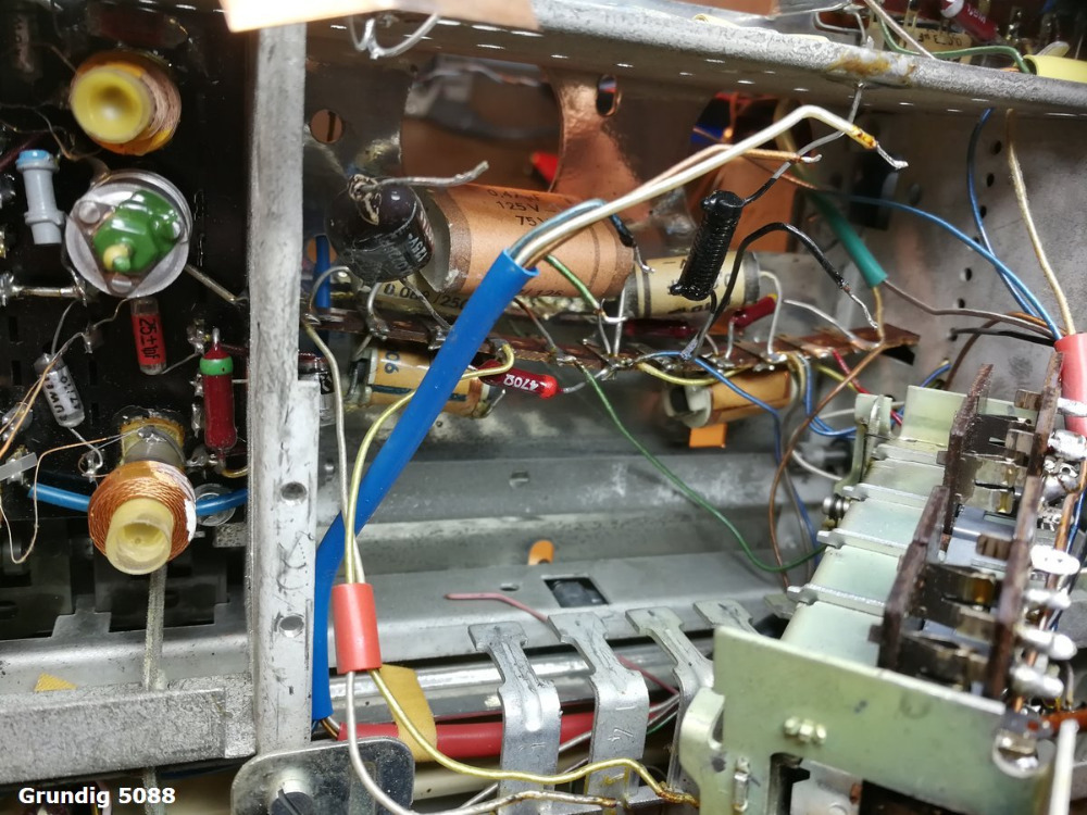

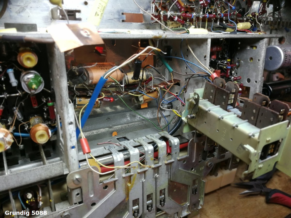

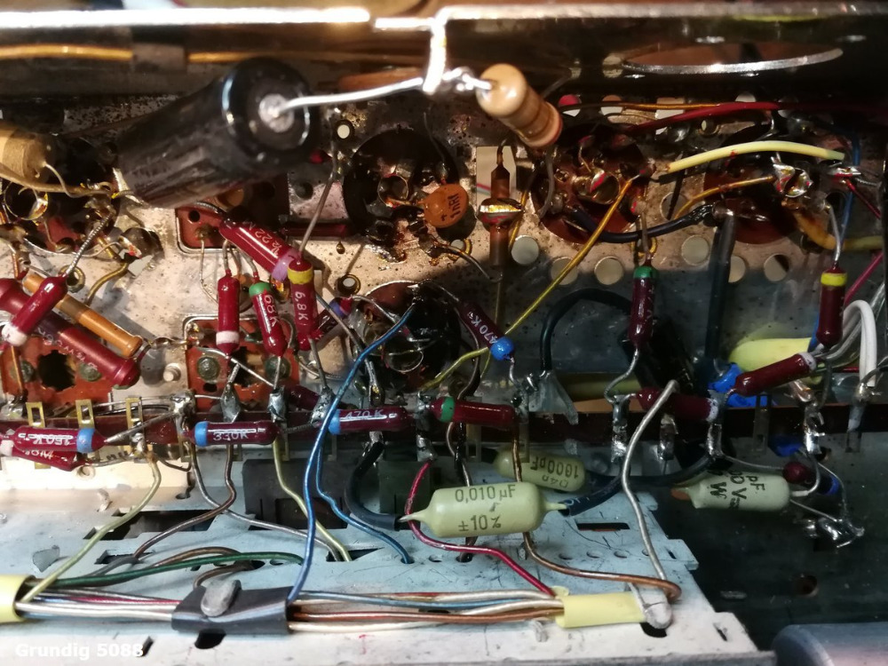

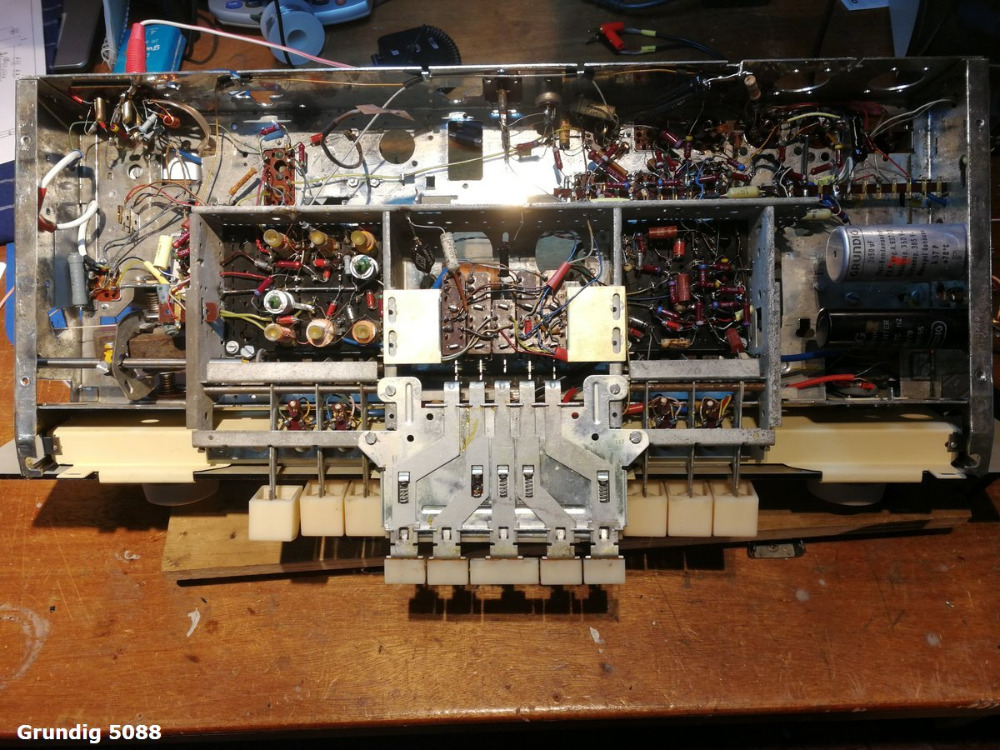

Nu het chassis van de BX732A even aan de kant staat en wacht tot de kast opnieuw gelakt is, maar iets gaan doen aan een Grundig 5088.
Het kleine elektrostaatje doet niets meer, zoals eigenlijk altijd. Ik ga deze vervangen doo een kleine HT speaker.
De radio speelt en de hoogspanning is wat te laag, De gelijkrichter ga ik voorzien van diodes en een vermogens weerstand. Verder alle elco's en condensatoren eruit.
Aanzicht onderzijde

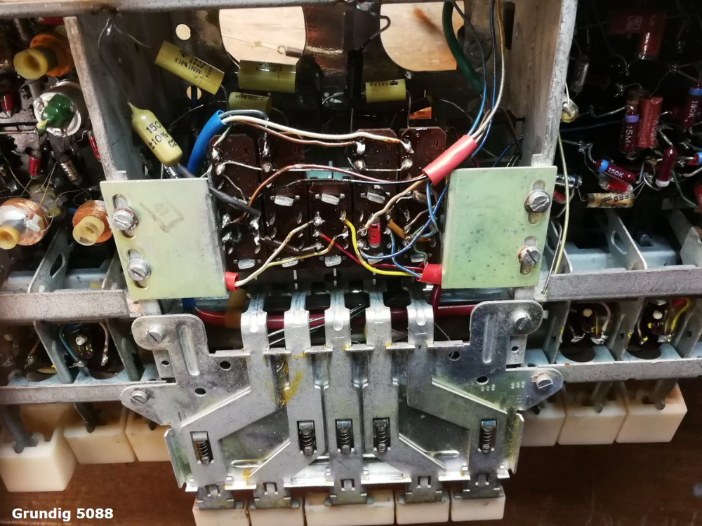

Onder het schakelblok van het wunschklang gedeelte zitten aardig wat condensatoren, dus bedrading van de schakelunit los gesoldeerd .
Foto's spreken voor zich;
Aanzicht onderzijde
