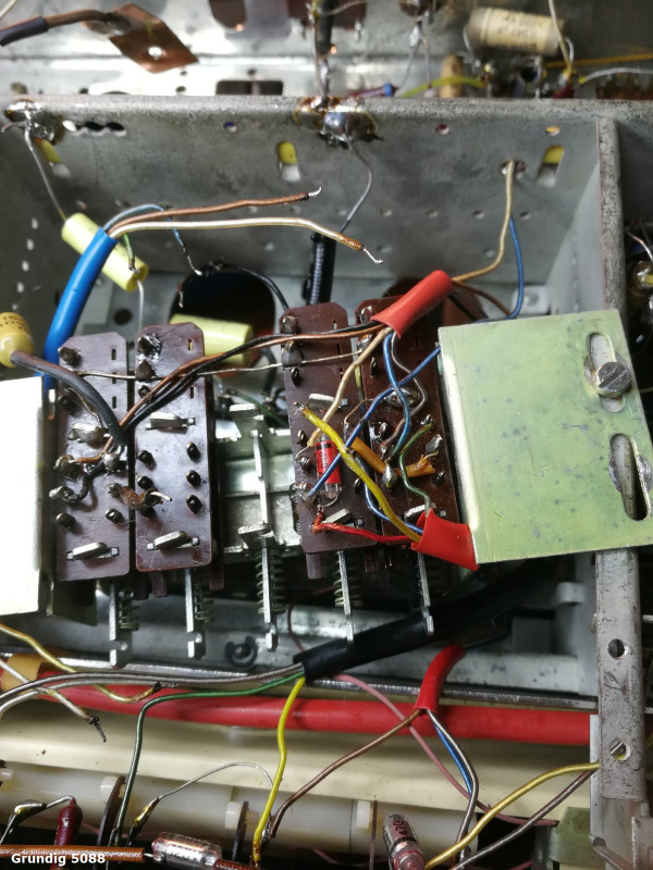

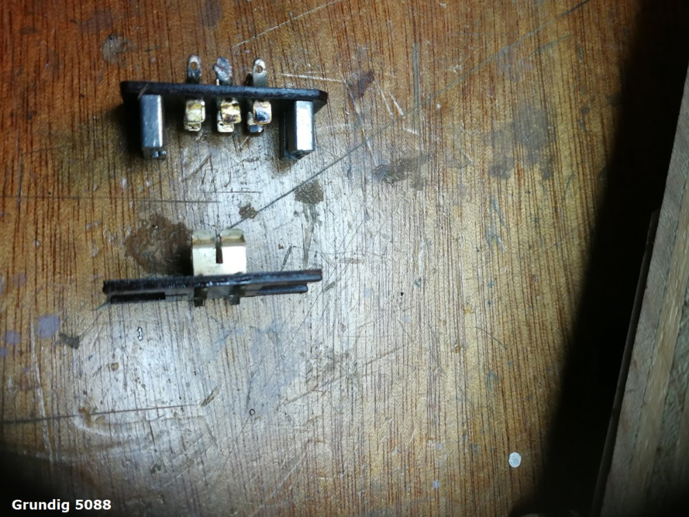

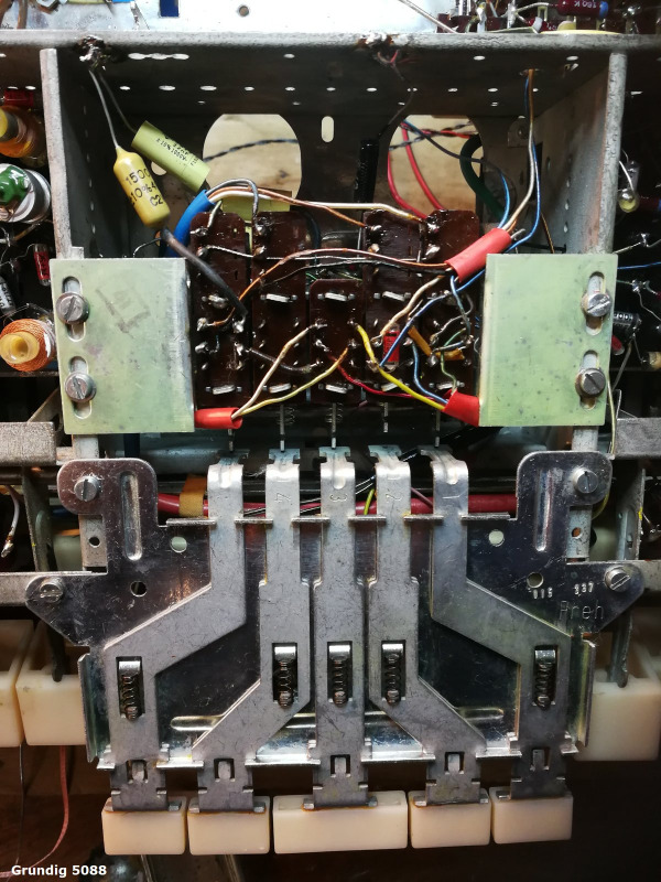

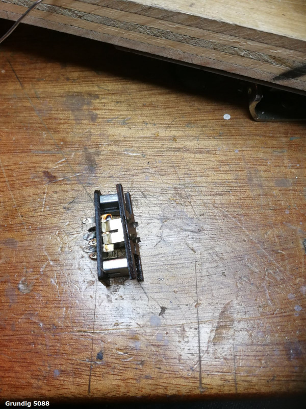

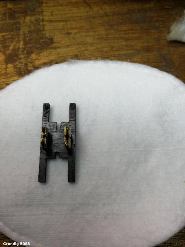

Na het vervangen van de condensatoren rond het Wunschklang register bleek het niet goed te werken.
Viel te viel Basse met met Huub te spreken.
Na enig onderzoek bleek het in een contactje te zitten van de schakelaar van de Wunschklang knop.
Schakelpaneel los gesoldeerd en verwijderd, hierna middelste schakelaar losgenomen, contactlip in de schakelaar zat gedraaid. Dit hersteld en teruggebouwd.
