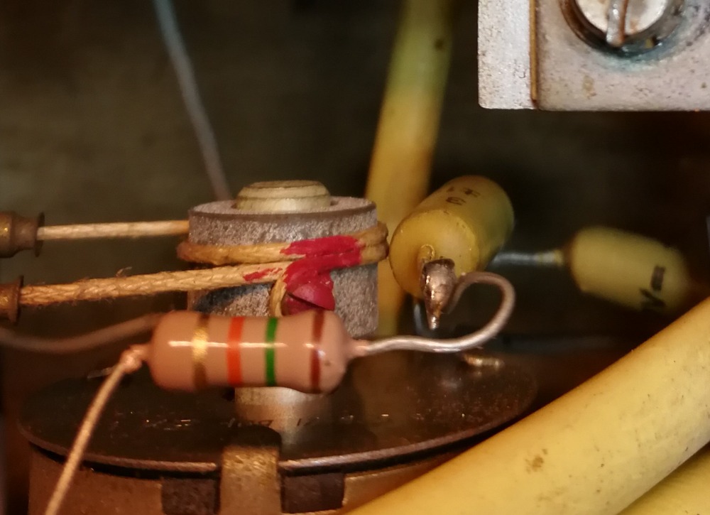

Ik vond het ook al zo raar, 1.3M is helemaal geen E12 waarde. Wel E24...
13 jan 2020 21:53 #81583
Beantwoord door admin in topic Loudness netwerk Philips BX732A
Tja, ben nog even wezen kijken en inderdaad, de R is 15K Stom .
Fijn dat er tenminste iemand is die oplet en nu begrijp ik de reden ook bezig op basis van je simulatie

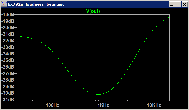

13 jan 2020 21:22 #81580
Beantwoord door PE9ZZ in topic Loudness netwerk Philips BX732A
Hierbij dan de nieuwe plotjes:
Het maakt dus nogal wat uit, vooral op de bas en het algehele niveau.
13 jan 2020 20:47 - 13 jan 2020 20:48 #81579
Wacht eens effe! Die R is geen 1.3M maar 15k! Je hebt de oranje en groene ring omgewisseld! Of het moet een andere weerstand zijn. Maar het zou de plotjes waardeloos maken...

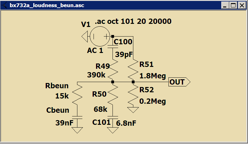

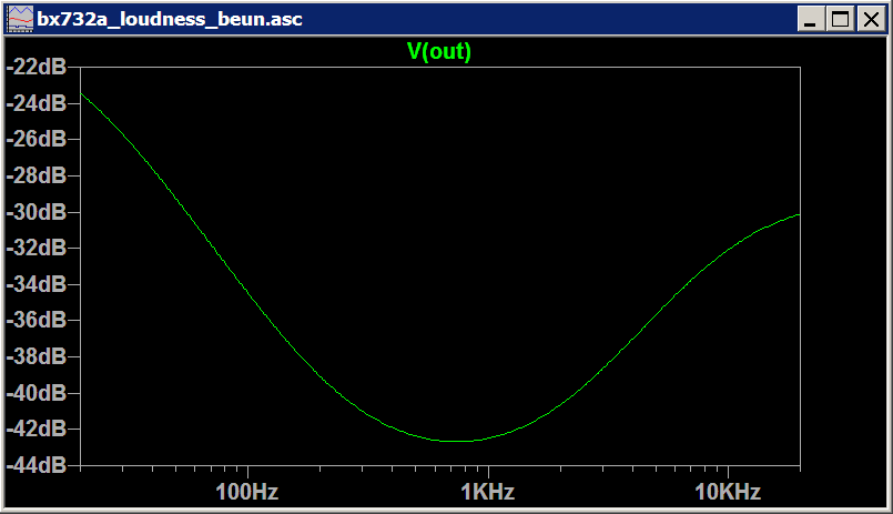

13 jan 2020 20:40 #81578
Nou, het maakt inderdaad niet veel uit. Met de potmeter op de tap voor de loudness:
Met de beun erbij:
Met beun heb je dus een fractie minder boem.
Met de beun erbij:

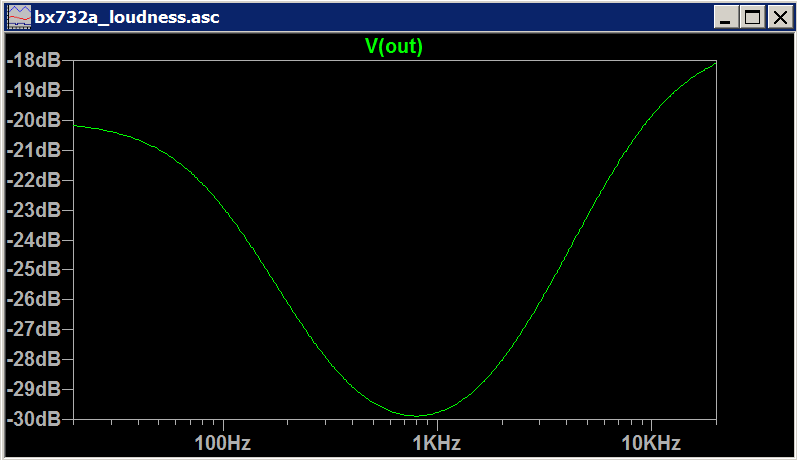

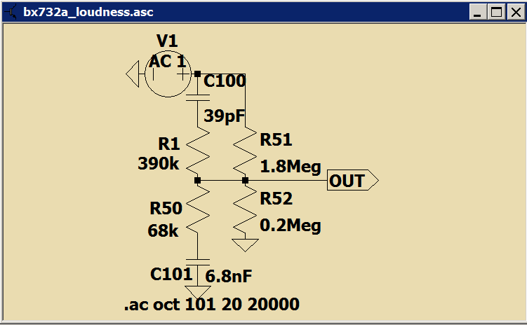

13 jan 2020 20:19 - 13 jan 2020 20:37 #81577
Ik heb mijn VM nog aanstaan dus ik prak hem er wel effe in... Volgens mij maakt het geen reet uit vanwege die 1.3 M.
Ja, met LTSpice dus :lol:adminhenk schreef : Mijn vraag is, hoe bereken je de effecten hiervan
