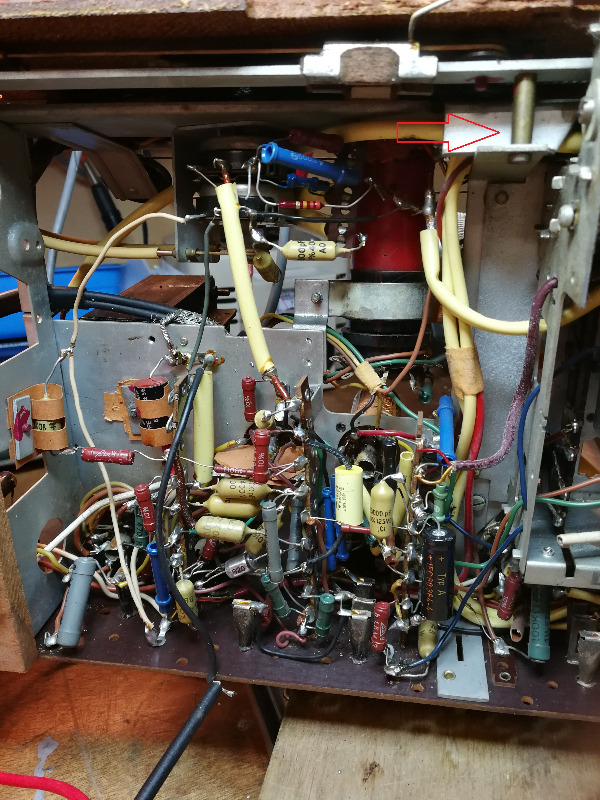

Ik heb het nog niet nagekeken, maar ik denk dat het een ronde uitvoering schakelaar is met een vorkje er aan.
Meest voorkomend is dat het veertje in de schakelaar los gesprongen is. Het is reparabel, wel wat kluswerk.
Schakelaar zit volgens mij , zie rode pijl

Die mooie donatie speelt weer de sterren van de hemel. Nog effe de AM doen en dan is-ie weer helemaal picobello. Zit nog met twee problemen: de kast en de netschakelaar. Kast stel ik nog effe uit want te ambitieus maar de netschakelaar zit me dwars omdat ik niet snap hoe die werkt. De schuifschakelaar blijft hangen en ik zie niet goed waarom. Meneer de Haas heeft er rottigheid ingespoten en ik denk dat ik eerst maar eens met alcohol (spiritus) aan de gang moet. Probleem is ook dat ik de lock-out niet goed kan zien en dus ook niet kan begrijpen. De toetsen doen het wel maar niet echt dat je zegt van goh. Hoe pak ik dit het beste aan en is er misschien een uitleg hoe dat systeem werkt? Mechanica is nou niet direct mijn forté en de doc heeft geen tekeningen van de layout. BX724A is een heel ander ding, maar misschien lijkt er iets anders wel op?
