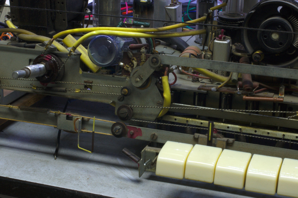

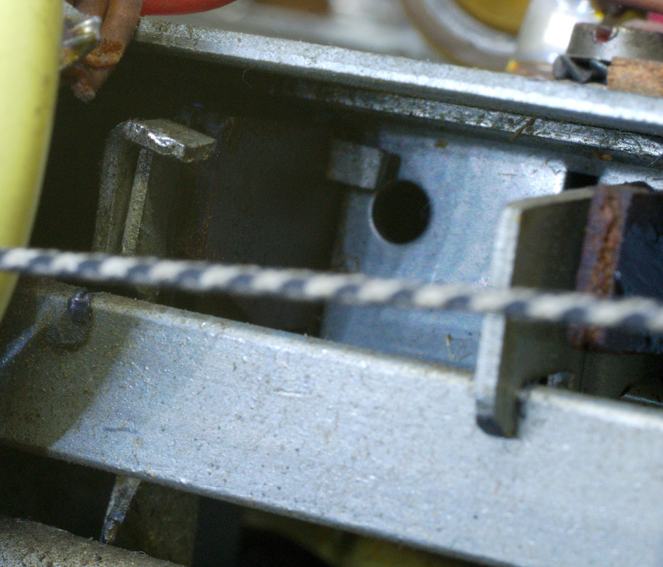

Hierbij dan de plaatjes. Goed te zien is het palletje wat een beetje verbogen was, naar beneden. Nu gaat-ie probleemloos aan en uit:
En nu moet-ie nog effe in elkaar:

Ik heb (gelukkig niet voor de kat z'n viool) de afstemschaal en achterplaat verwijderd. Veel gevloek en getier natuurlijk maar dat lukte uiteindelijk. Het was geen oud vet maar een palletje wat een ietsiepietsie was verbogen. Teruggebogen en nu gaat de netschakelaar weer soepel aan & uit.
Morrege plaatjes.

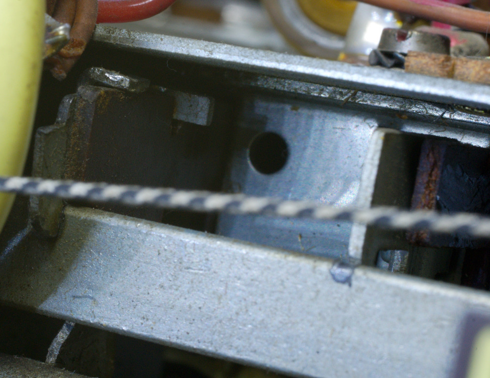

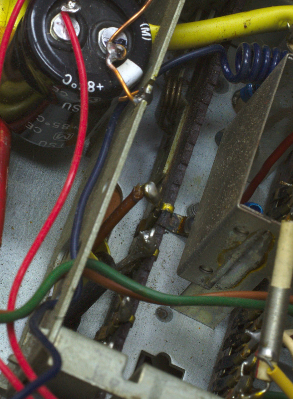

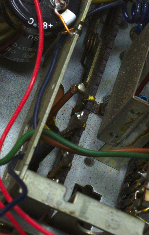

30 dec 2019 21:16 - 30 dec 2019 21:17 #81308 door PE9ZZ
Beantwoord door PE9ZZ in topic BX732A netschakelaar lam
Krijg nou wat. Nu gaat-ie probleemloos aan en uit... 't Is alleen niet zo goed te zien, zit er een beetje knudde voor...
Aan:
Uit:
Het veertje bovenin lijkt OK maar neemt soms de schuifschakelaar niet goed mee.
