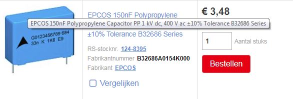

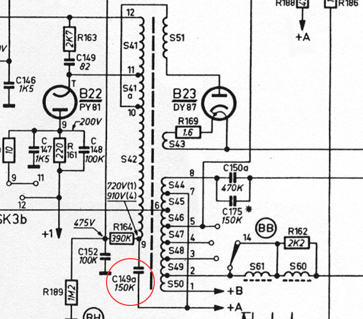

0.1uF is ook goed. 1kV, pulsvast (MKP meen ik) moet je hebben. Kijk ook eens naar de functie van deze condensator. Dit is een spaarcondensator die samen met de PY81 energie uit de lijntrafo opslaat voor later gebruik. Hierdoor wordt het energieverbruik lager. Er staat een paar honderd volt overheen. Punten A en B gaan naar de voeding, daarbovenop komt dus de boosterspanning.

sorry had niet goed gekeken, de c149 a is 150nf dat gaat een uitdaging worden want zie die waarde zo niet (even op electronica online gekeken) flyback condensatoren

In het schema staat C149a duidelijk aangegeven, volg ook de andere adviezen op.

Het is C149A 150k ook koppel C150A 470K naar afbuigjuk is verdacht.

Ok bedank voor je reaktie Tjerk, ik vind een C149 van 82pf, klopt die waarde (lijkt mij erg laag) ik had het idee dat deze in het nf bereik zouden moeten liggen
