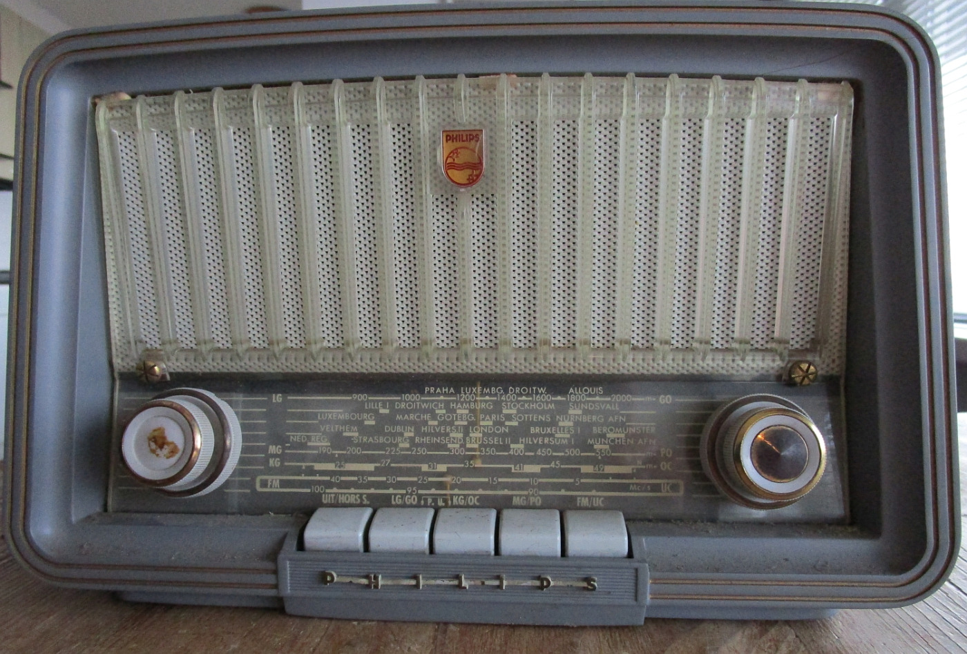

02 mrt 2018 19:09 #71168
Beantwoord door admin in topic Reparatie Philips B2X63U/01.
Leuk radiootje. Een U toestel, wat betekend dat 1 zijde van het chassis aan de netspanning hangt. Dus hier is extra voorzichtigheid gewenst.
Met de ontbrekende buis UL85 bedoel je waarschijnlijk de UY85, de gelijkrichtbuis.
In dit toestel staan alle gloeidraden en het schaallampje in serie. Dus met ontbrekende buizen doet je toestel niets. Dus eerst maar eens de bijbehorende buizen aanschaffen lijkt mij je eerste stap.
Schema vind je hier
Schema vind je hier

02 mrt 2018 17:20 #71157
door Roberto
Reparatie Philips B2X63U/01. werd gestart door Roberto
Dag Bert,
Via Google kom ik hier op merk en typenummer. Wat een enorm leuk toestelletje! Ik kreeg 'm van mijn zwager na een zolderopruiming met de mededeling "Tja, of ie het doet dat weet ik niet, dat moet je zelf maar uitproberen". Niet dus, maar dat bederft het plezier geenszins. Geen ruis, of gekraak en evenmin schaalverlichting. Dood als een pier. Het is mijn eerste buizenradio die ik zelf wil repareren. Behoedzaam opengeschroefd en zie dat drie buizen ontbreken: UCH 81, UL 84 en UL 85. Dat beschouw ik als mijn eerste huiswerk! Voor tips hou ik mij aanbevolen.
Alvast dankjewel, met vriendelijke groet, Roberto
