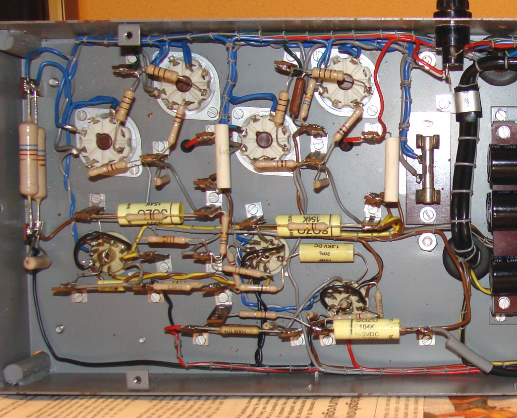

Net wat Maurice zegt de ene condensator is de andere niet.
In mijn AG9007 had ik in eerste instantie de standaard C's made in China gebruikt.
Deze kostte gemiddeld 30 euro cent.
Leuk voor een simpele radio maar in dit geval koos ik toch voor wat beters.
Niet dat het geluid niet goed was.
Later heb ik ze vervangen door SoZo mosterd types.
Wel een stuk duurder gemiddeld 2,50 €.
Maar als het om vijf exemplaren gaat is dat nog te doen.
Geen verkeerde investering die versterker ten goede is gekomen.

door MauriceH
Beantwoord door MauriceH in topic Zijn die moderne dunnen condensators wel zo mooi in geluid ?
Ben,
Dat is toch niet helemaal waar.
Een condensator is echt een heel complex gevalletje.
Is bij doorrekenen een serie schakeling van een R-L-C zeker zo'n folie.
Daarom zijn er zo enorm veel verschillende typen.
Zomaar een C vervangen zonder na te denken in kritische schakelingen
kom je tot verassingen.
Maar technieken zijn ook verbeterd en daardoor kan het veel kleiner.
Men kan er ook beter aan rekenen in de modellen.
Klein hoeft niet slecht te zijn en groot zeker niet beter.
Verder bij problemen ga je experimenteren, ieder oor is anders.
