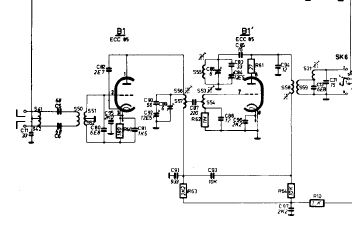

Er zit geen sluiting in de EF85 of EABC80 want die zitten niet na R10. Het enige wat er zit is C97 (verdacht!) en R63 en R64. Beiden kunnen geen probleem geven waardoor R10 eruit fikt. ECC85 dus ook niet. Ik ga mee met Cees 1DBA: kortsluiting in het FM blikkie.

En als je R10 even losneemt op het knooppunt met R64, dan nog sluiting?

R10 voed alleen je Fm frontend ,zie schema ,daar zal je toch de sluiting vinden.
of de buizen daar trekken te veel stroom.
Bepaal nu eerst of het in het Fm blik zit
Na die weerstand wordt er niets meer extra gevoed, vanwege de kortsluiting en gloeiende, gloeiende R10
geeft het oog ook geen licht meer, voeding namelijk belast met 250mA!

C97 is o.k. geen sluiting.
De R 10 'fikt' alleen op de FM stand ingeschakeld. De EM werkt dan ook meteen niet meer.
@Bert.
Zou kunnen maar met beleid de druktoets al dan niet verder indrukken heeft geen enkel effect: DWZ
Zodra de FM ruis hoorbaar is begint meteen R10 te warm te worden..
Wat wordt er nog meer omgeschakeld via R10 als Fm in geschakeld word ?
@Bert.

Doorvoer condensator C97 sluiting ?
even de FM tuner afkoppelen van de hoogspanning .
