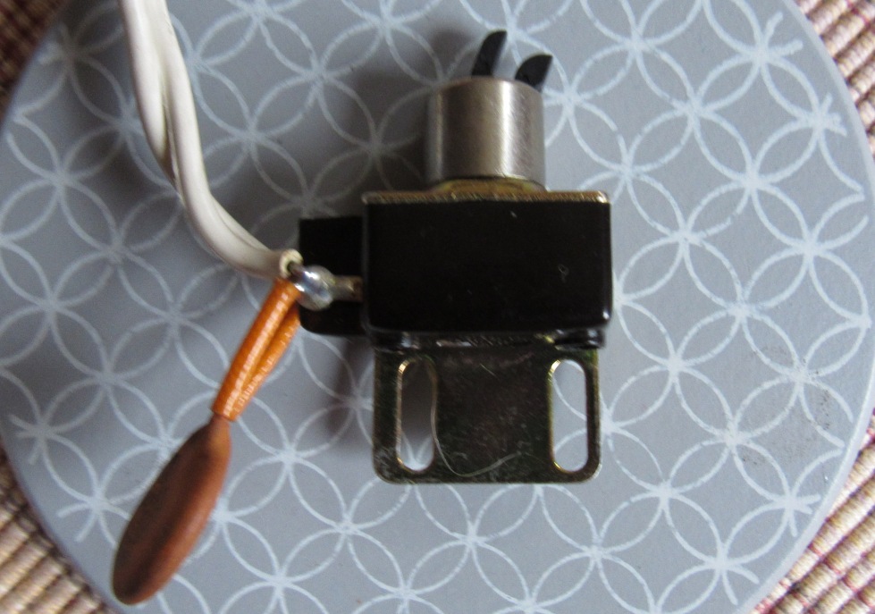

Bert ik denk dat jij bedoelt dat de Condensator
Door geslagen is .. dat de schakelaar nog goed is ?
Of is er in de schakelaar wat afgebroken ?

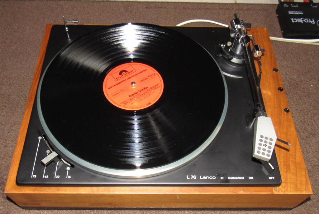

mooie tafel bert goede aanwinst weer.
tafel aantal 11.?

Afgelopen zaterdag kreeg ik deze Lenco L76 van een vriend van me welke hem ook voor nop had gekregen omdat deze defect was.
Het stickertje defect zat er nog op.
Gisteren ben ik ermee aan de slag gegaan.
Het volgende mankeerde eraan.
De motor draaide niet, deze zat vast.
Deze opgang gebracht maar moest toch gedemonteerd worden omdat hij niet goed op toeren kwam.
Na terugplaatsing liep het geheel weer goed op toeren maar bleek de schakelaar defect, bij uitschakelen bleef de motor vrolijk door draaien.
Deze vervangen door een exemplaar uit een half gesloopte L75 welker hier nog ligt.
De bekende V blokjes moesten vervangen worden, deze had ik nog liggen.
Deze degelijke ruim veertig jaar oude speler van Zwitserse bodem kan weer jaren mee.
