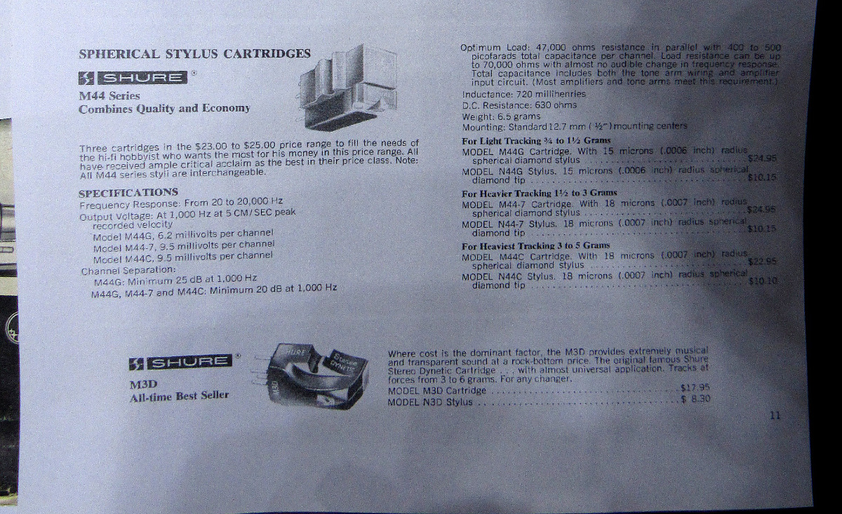

Cees,
Gefotografeerd uit de Shure brochure van 1976.
De PDF is gecomprimeerd ruim 7MB en waarschijnlijk te groot om hier te plaatsen.
