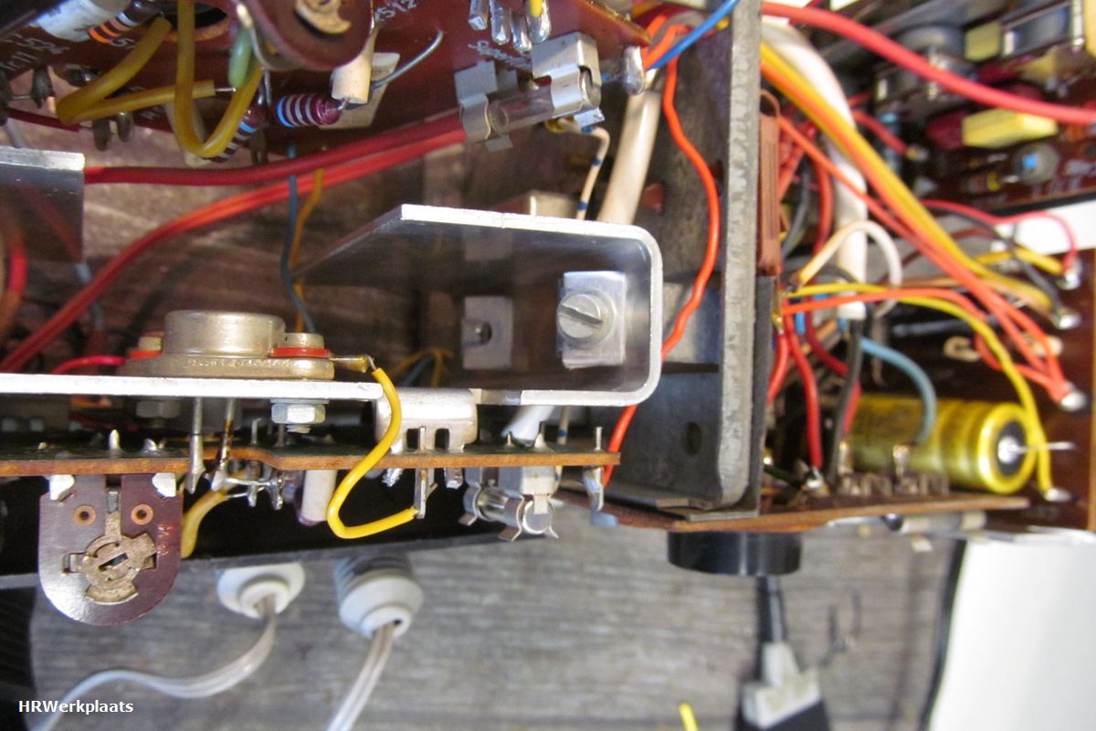

Wat heb je voor die stukke BC139 gebruikt? Een 2N2905 of had je er eentje in je bakje liggen? Wel een beetje minimalistisch eindtrapje...

instelpotjes voor de ruststroom geven nogal eens problemen, zou ze preventief vervangen.

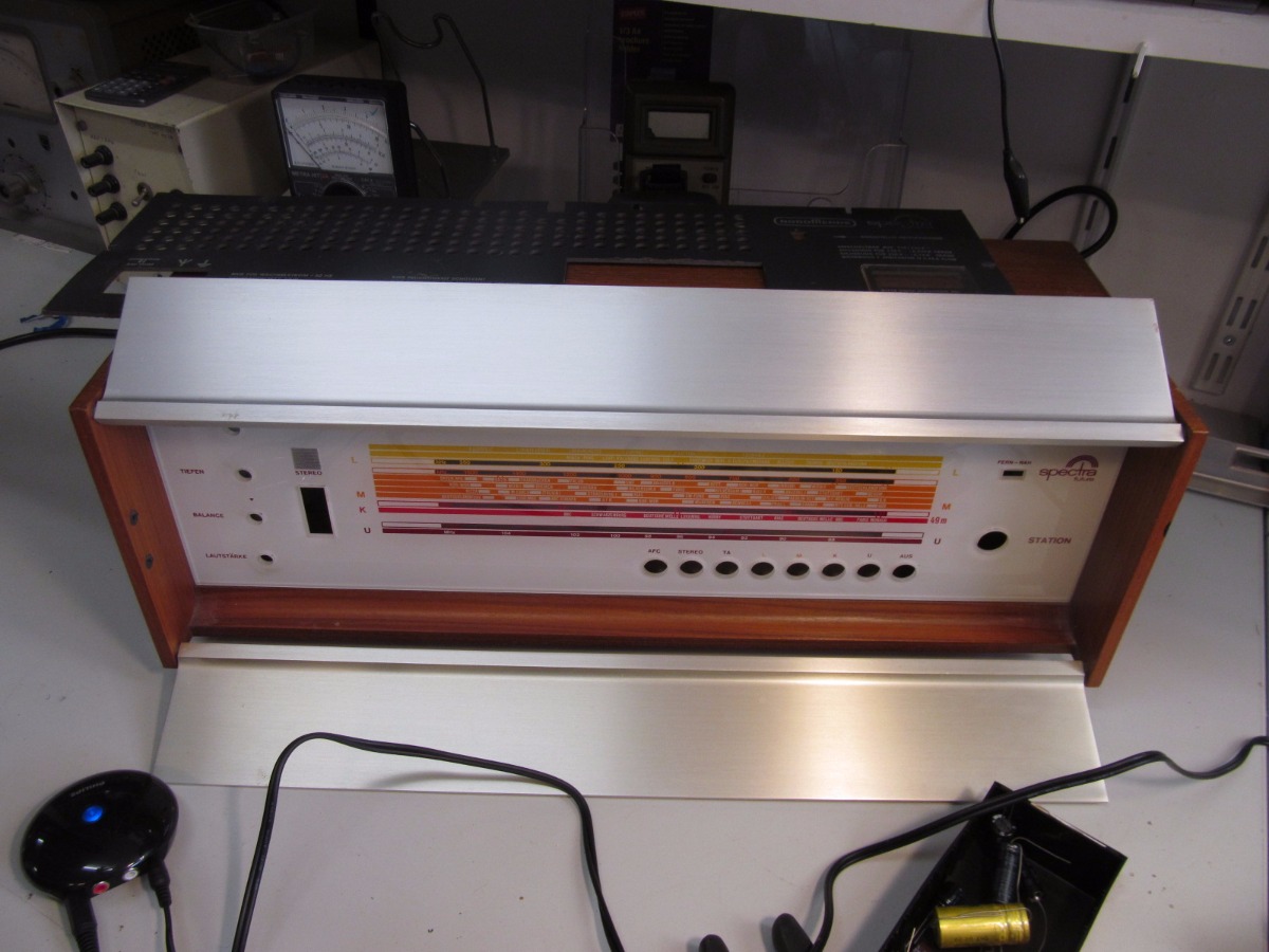

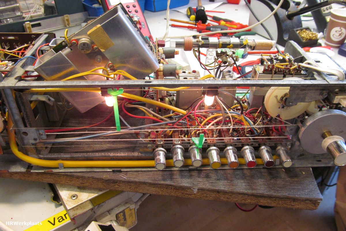

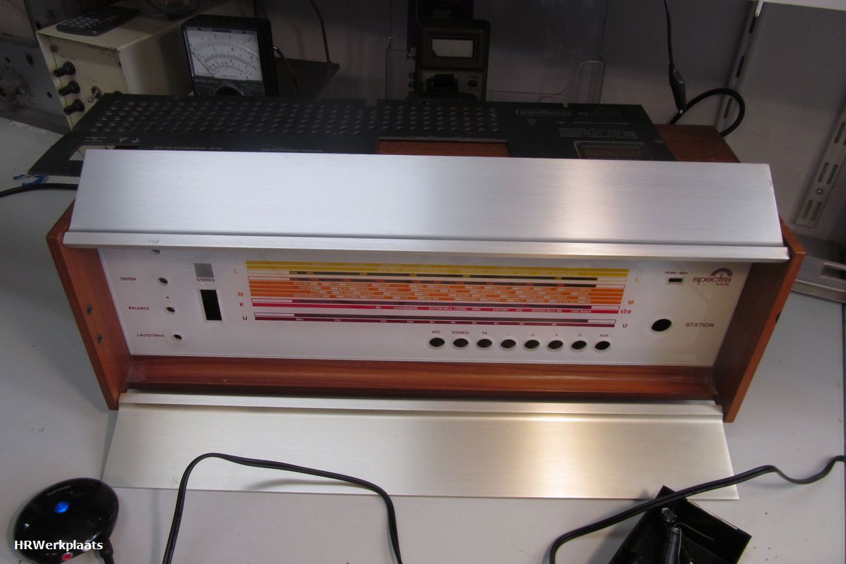

De Saba Freiburg staat heel even in de wachtstand. Dus een mooie gelegenheid om een ander toestel op de werkbank te zetten die al een tijdje in mijn bezit is, maar heeft de nodige problemen. De kast en de bijbehorende boxjes zien er mooi uit.
De vastgestelde gebreken zijn als volgt.

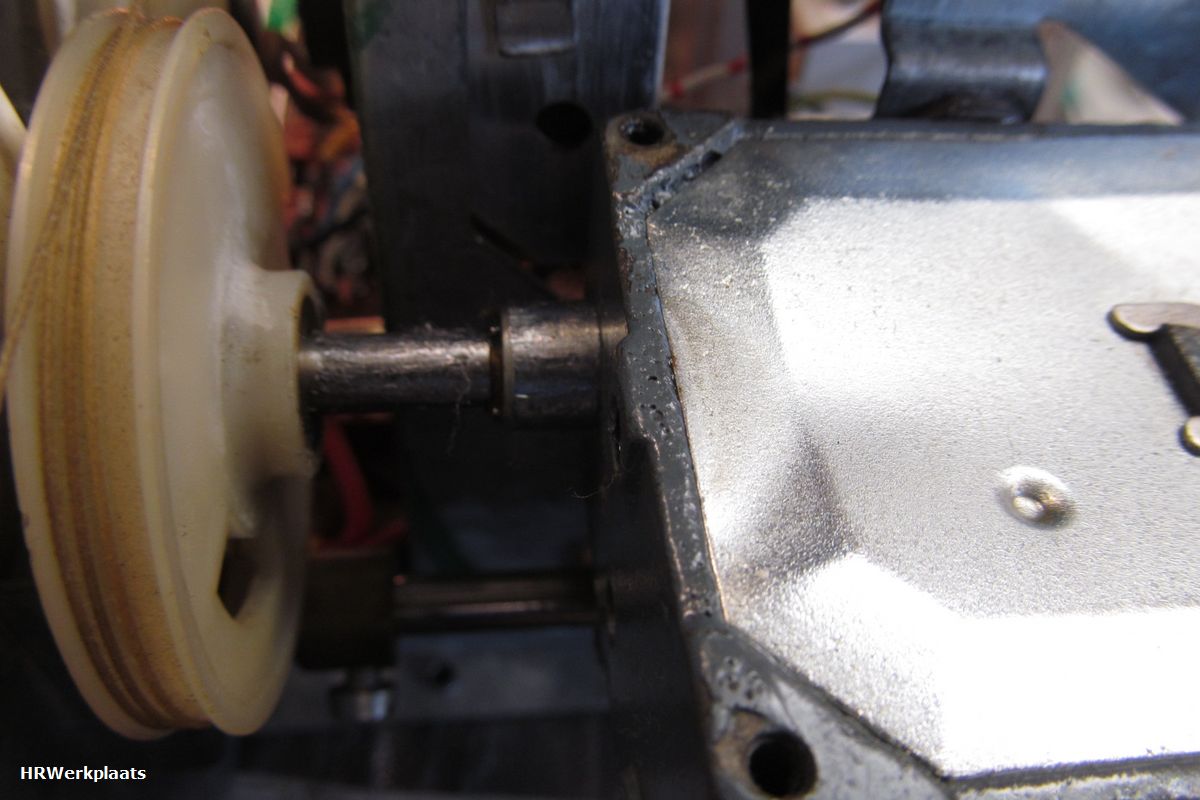

MG variabele condensator zit muurvast. Dit komt vaker voor en wordt veroorzaakt door verhard vet in het gesloten lagertje. . Door de borgring te verwijderen ontstaat er iets ruimte om er wat olie in te laten lopen. Hierbij wel het lagertje verhit met een Fohn.

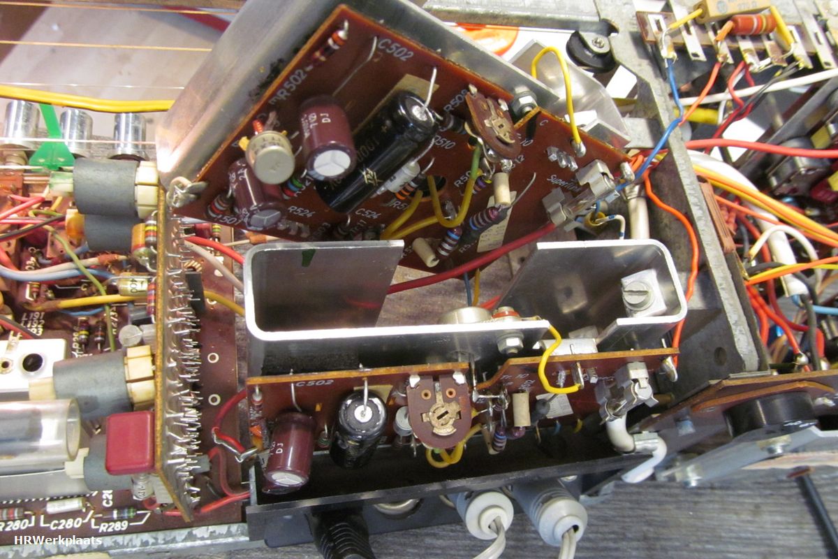

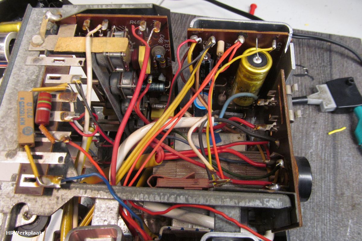

De ontvangst is goed en selectief, wel was het nodig om de schakelunit te reinigen. De eindtrappen zijn in aparte units opgebouwd en te demonteren. De print zit met afstandhouders op de koelplaat. Links doet niets en rechts vervormd zeer sterk. Van het linker kanaal was de zekering defect en rechts een was de koppel elco defect.. Beide printen uitgebouwd en alle elcootjes vervangen . Van de linkerprint bleek ook een Transistor defect BC139. Op beide printen de weerstanden gemeten en enkele vervangen. Hierna printen weer terug en afgeregeld.

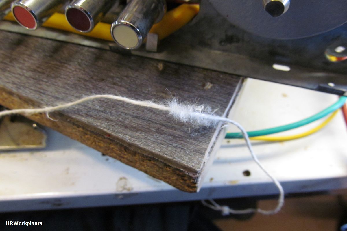

De FM draad loopt de verkeerde kant uit en is nogal pluizig. De schaaldraad vervangen door het 0,5 mm draad van Ben en dat gaat prima. Nordmende heeft geen lengte opgegeven dus je moet het in het werk op maat brengen.
