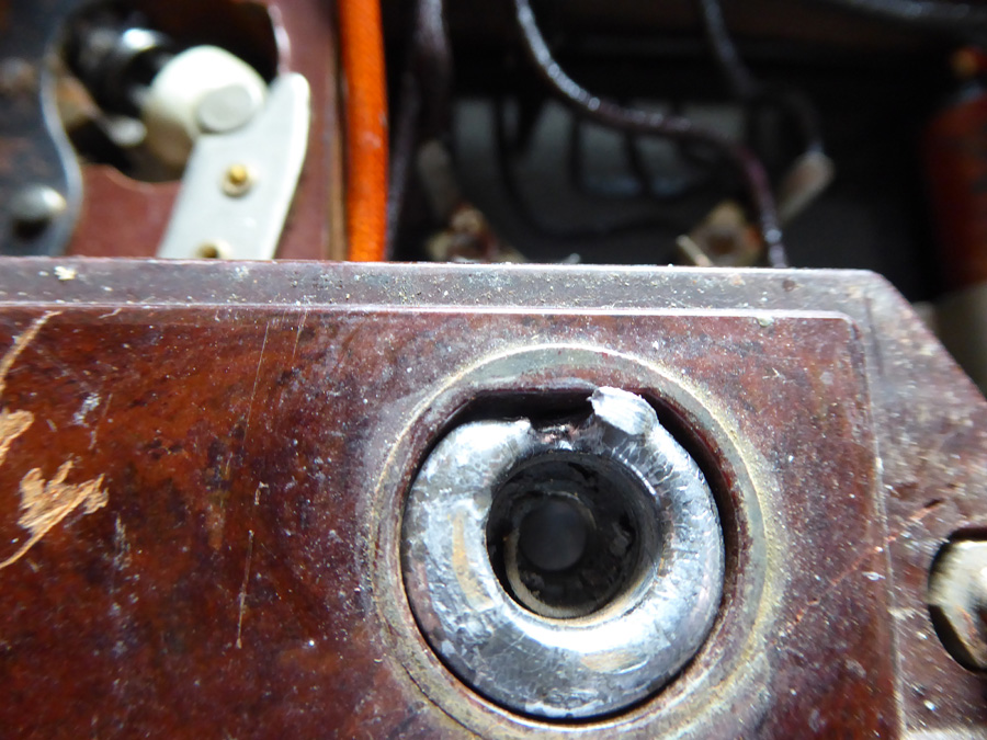

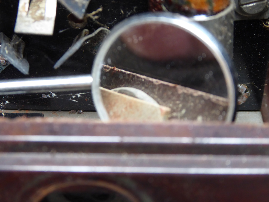

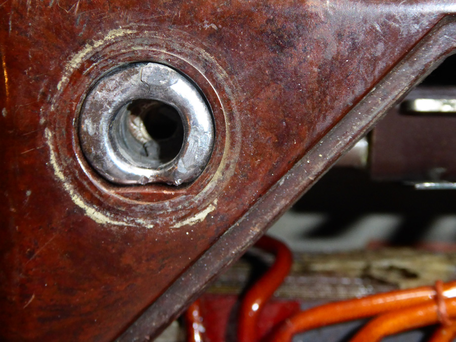

Vorige week heb ik op een brocante markt een Philips 2531 kunnen kopen.
Conform de handleiding op pagina’s 1 en 3 (zie bijgaande exemplaren van beide pagina’s – pagina 2 is het schema) heb ik getracht het chassis uit te kasten. Tot en met de het losdraaien van de bevestigings schroeven van de lichtschakelaar ging het voorspoedig. Alleen begrijp ik niet waarom de volume- en de terugkoppelingknop kunnen blijven zitten en wat is een terugkoppelingknop(?).
Ook het losdraaien van de schroeven uit de pootjes was geen probleem behalve dan, dat er zich in maar 2 pootjes een schroef bevond. De gummivoetjes verwijderen ging ook goed. Onder de gummivoetjes waar geen schroeven in zaten bevond zich nogal veel soldeer (lood). Dat zou geheel volgens de aanbeveling zijn in de tekst op blz. 3 van de handleiding waarin staat, dat wanneer het chassis weer in de kast geplaatst wordt het noodzakelijk is, er kleine stukjes lood onder ieder pootje komt. Dit zou een goede stand van het chassis in de kast verzekeren(?).
Met een rondbektang of met een speciaal sleuteltje – wat ik niet heb – zouden dan de ronde messing moeren moeten worden losgedraaid. Maar helaas geen ronde messing moeren aangetroffen. Het lijkt er op, dat het chassis terplaatse met 4 ronde rubberen schijfjes er tussen aan de kast is vast geplakt(???). Probeer dat maar los te krijgen zonder de kast (door het afbreken van het bakkeliet terplaatse) te bschadigen.
Hierbij enige foto’s.
Heeft iemand een idee hoe ik het chassis los van de kast krijg?
