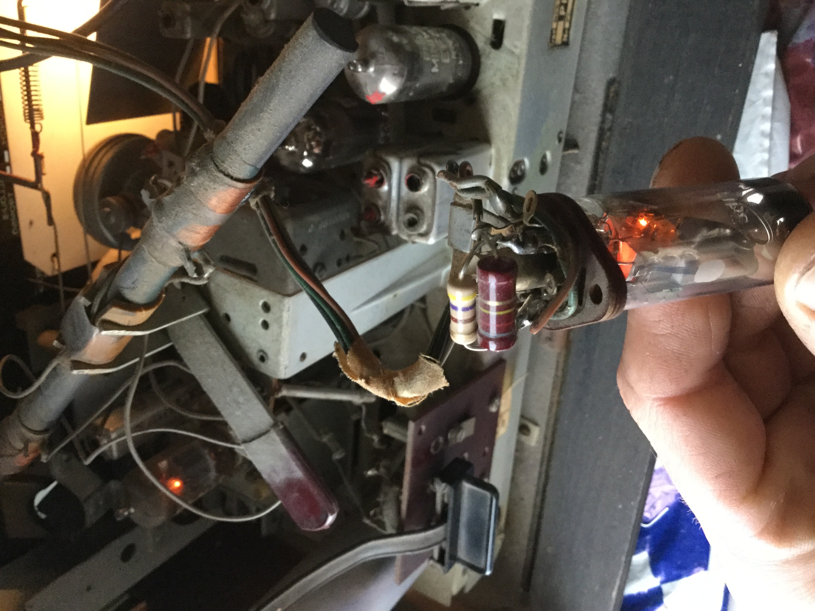

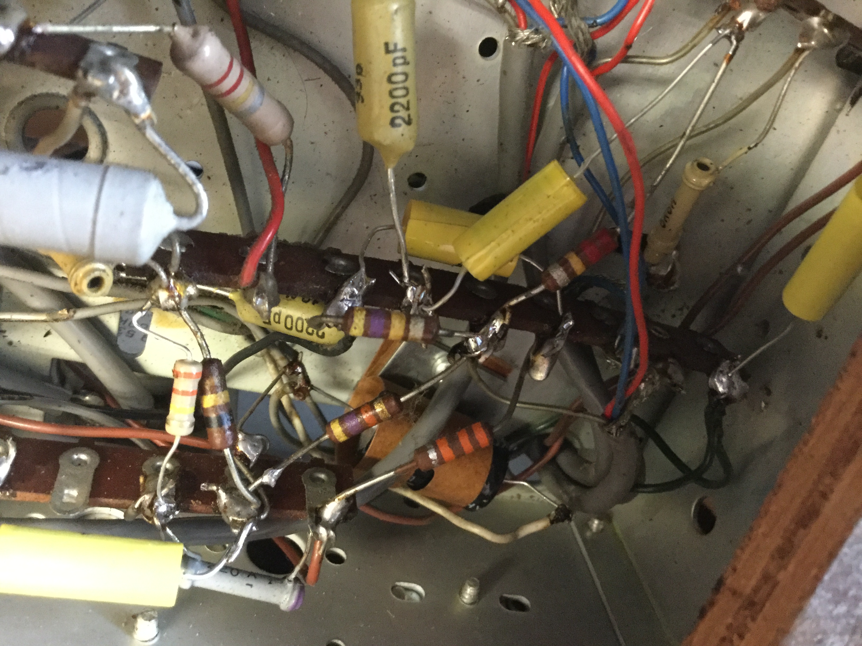

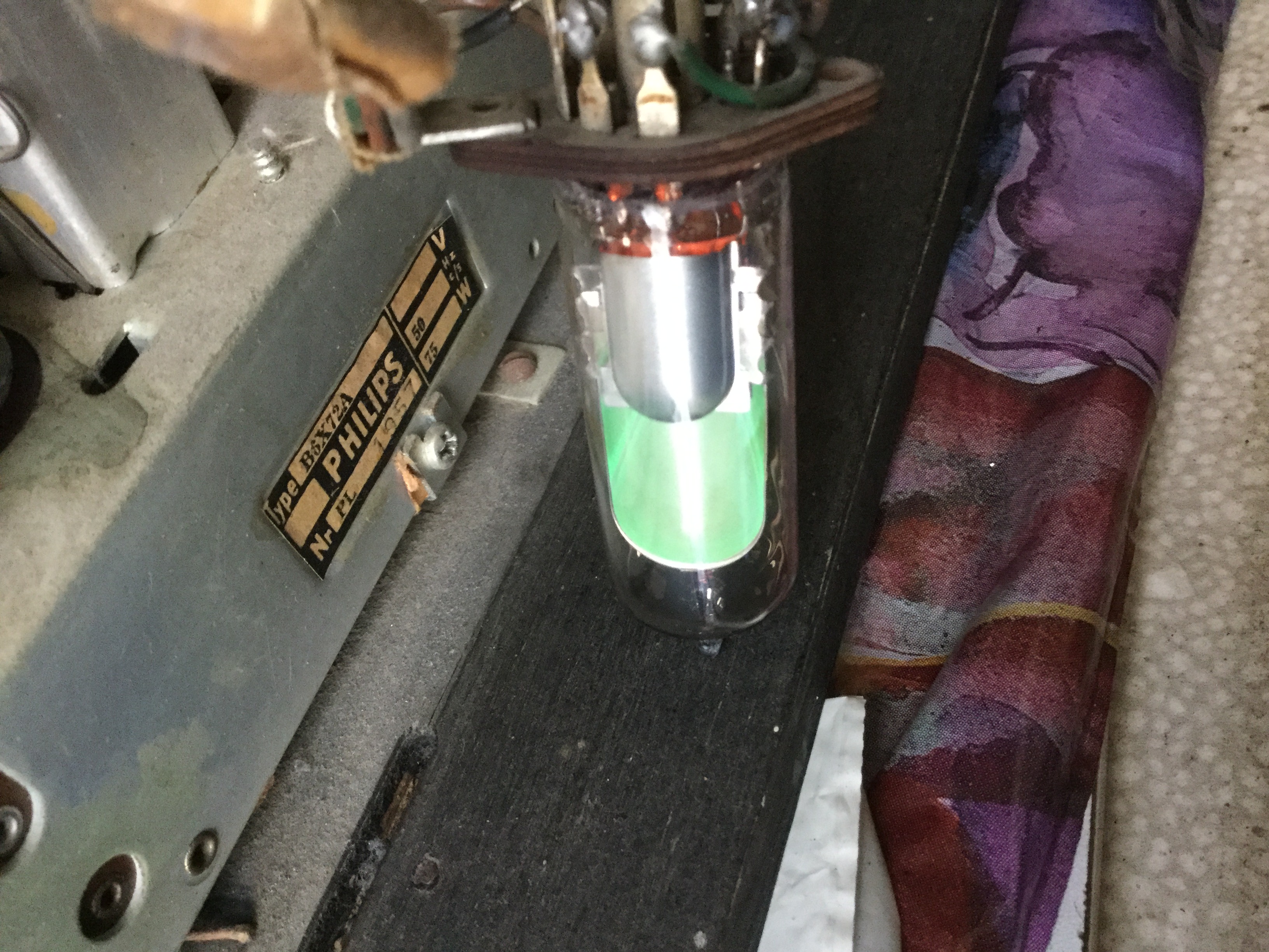

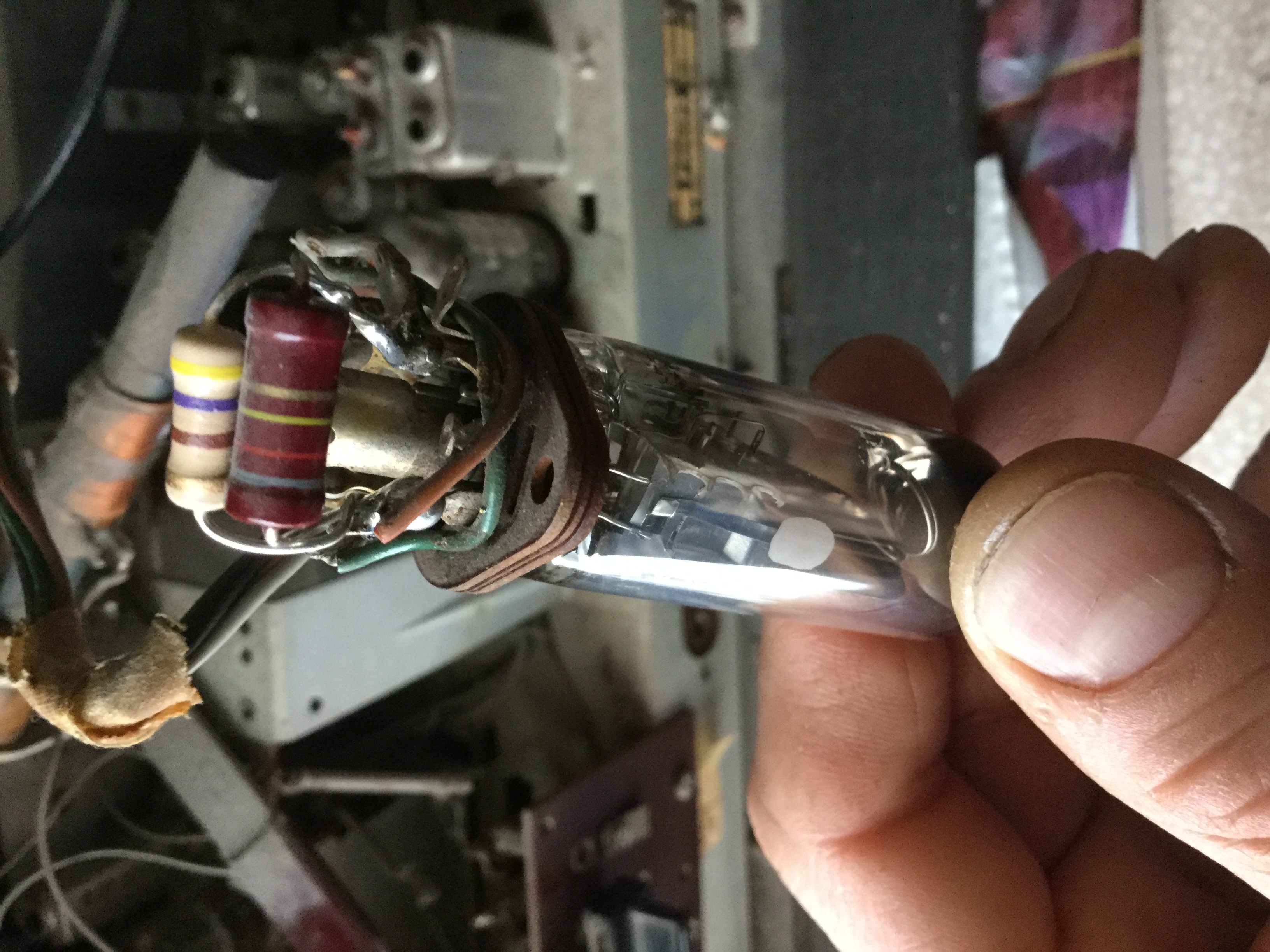

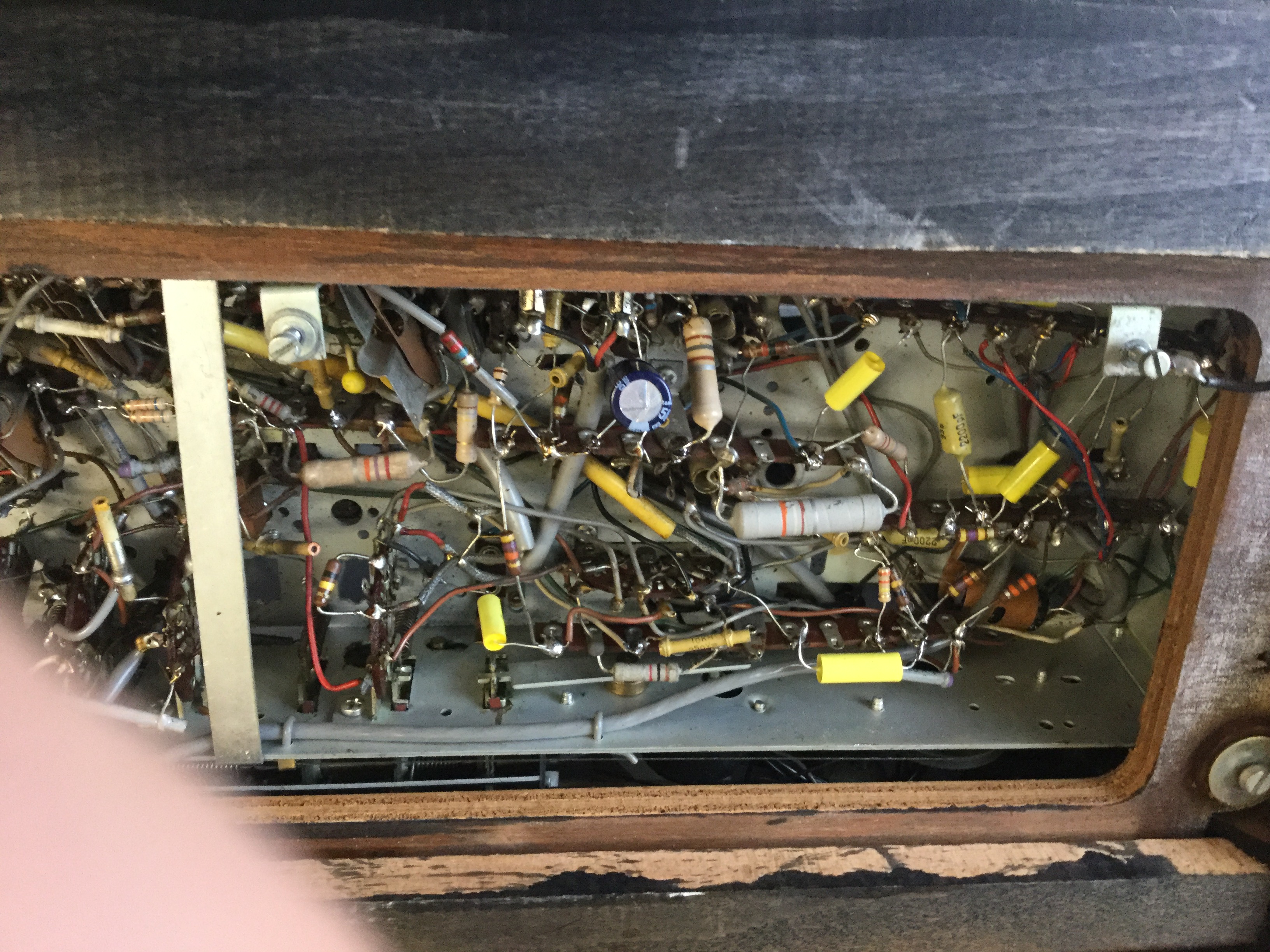

Hallo
Deze radio werd mij gisteren gebracht door een koppel die deze radio vond bij zolderverdieping grootouders.. En moest in de woonkamer komen en terug werken.. De kast en het doek is in Nieuwstaat.. De klachten waren.. FM werkt maar matig.. De overige banden stil..begonnen met alle contacten te reinigen.. Weerstanden te controleren en indien verlopen vervangen en kleine Elcoos te vervangen alsook alle papier condensatoren.. Hierna was er betere ontvangst ook op MG Etc.. Echter nog niet goed.. De EABC Was in mindere staat.. Deze vervangen was de ontvangst beter maar nog niet perfect.. Trimmen van MF etc verbeterde de ontvangst flink op alle banden.. Nu het oog.. Dat stond continu dichtgeknepen.. Oorzaak was een vroegere reparateur die de 470k weerstand vervangen heeft door 2 in paralell van verschillende waarden.. Bottransplantaties meette ik eerst op deze buisvoet 470 k en toch werkte ik het niet. Na een tip op het buurforum de weerstanden vervangen door 1 studie van 470k.. Dit liste het oog probleem op.. En ja een mooie radio met een oud oog past niet dus een nieuw geplaatst; raar dat deze weerstanden met de buis in de voet 470 k Meerten en met de buis eruit veel lager.. Nu het volgende was dat het koordje van de lagetonenindicatie stuk was..deze gelijk hersteld en de knoppen en mechaniek gekuist en gesmeerd.. Ineens de nog werkende schaallampjes vervangen door nieuwe .de oude waren nog goed en houd ik gewoon bij ..omwille van de moeilijke berijkbaarheid hier.. De radio speelt nu mooi en zuiver... Alle spanningen zijn zoals normaal iets hoger en de kast blinkt weer als nieuw.. Sols word ik echt verliefd op een radio dat ik zo een model ook graag wil vinden voor mezelf
