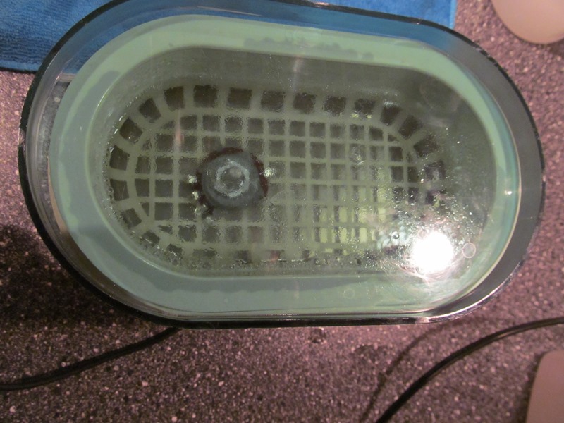

Potmeter kunnen ritselen, kraken, niet goed regelen, ellende dus. IN het apparaat reinigen van een potmeter kan met de bekende middelen, contactspray, IPA, Alcohol, etc. Soms helpt het een tijd en komen de problemen na een tijd weer terug. Daar er ondertussen 100-den potmeters met deze verschijnselen liggen, heb ik eens een andere aanpak geprobeert. Eerst een proef met 1 stuks en toen 5 stuks. Deze methode gaat uit van uitgebouwde potmeters. De proef met 1 stuks was een Preh van 1 Meg en de 5 andere de bekende met 450+50K. DE potmeter vertoonde rare meetwaardes en de totaalwaarde was afwijkend.
De potmeters in een oplossing van Biotex gelegd in een Ultrasoon reiniger. Dit 4 x laten draaien en een laatste Ultrasoonbad met didecydimethylammoniumcloride oplossing, vrij vertaald een ontsmettings en reinigings middel uit de medische werreld.

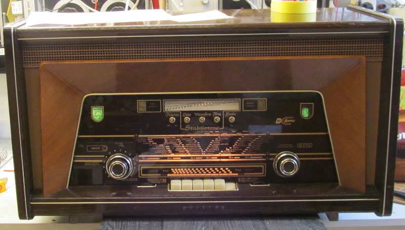

De verrassing is eigenlijk dat de potmeters weer functioneren, alsof zij niet zijn. Ik heb de koolbaan ingespoten met een licht vloeibare vaseline. De metingen op de scoop zien er heel mooi uit en als test in een B8X72A op hoog en laag gemonteerd en dat werkt prima.
Proef met 1 Meg Preh potmeter
