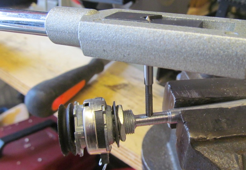

Voor mensen die alleen een hand boormachine hebben kan het wel nuttig zijn om
daar waar het schroef gaatje in de as geboord moet worden, om er een vlakje op
te vijlen en een putje te maken om er voor te zorgen, dat de boor niet verloopt
of breekt. Een kobalt boortje breekt veel minder gauw dan een HSS boortje.

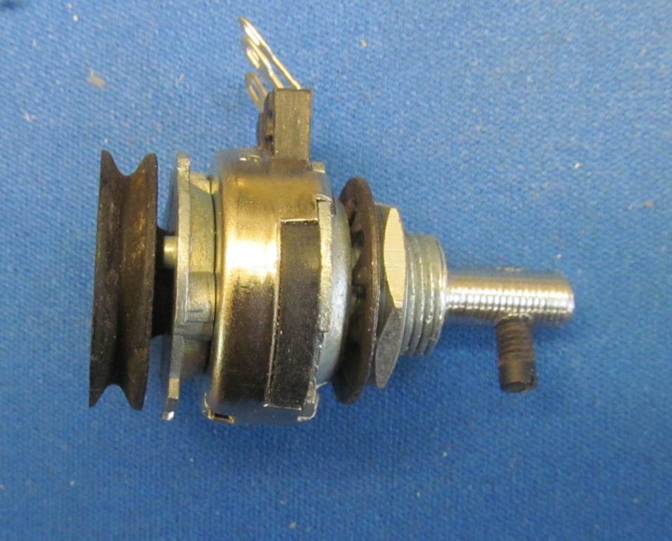

ik heb het asje niet afgevlakt, potmeter-as in de klem, en een laser lampje geeft precies aan waar de centrering ligt. Wel heel rustig boren, anders breekt je boortje.

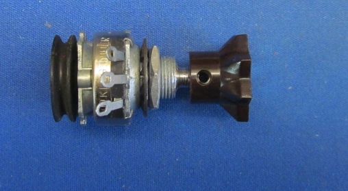

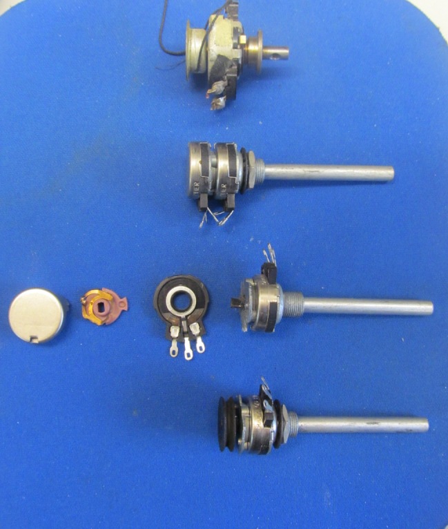

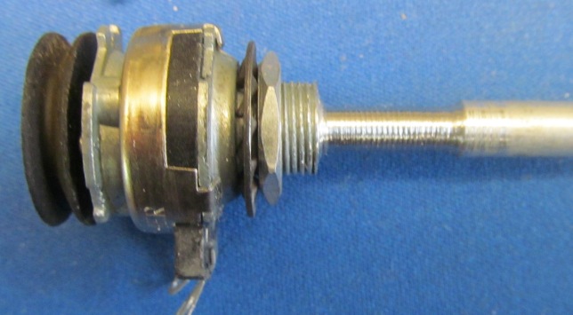

In een behoorlijk wat radio van Philips worden voor de toonregeling een LOG. potmeter gebruik van 500 Ken 450+50 K. De extra aansluiting wordt dan niet gebruikt. Dit komt o.a. voor in de B7X72A en soortgelijke chassis. deze potmeters laten het vaak afweten na 50 jaar. er zijn mogelijke herstel opties, koolstifje iets draaien, kop van een spijkertje er in solderen, iets verbuigen en alcohol schoonmaken helpt ook nog wel eens.
Soms wil helemaal niets meer lukken en daarom heb ik naar een vervangende oplossing gezocht. Als uitgangspunt een 2x500K stereo potmeter genomen, de achterste sectie er af. Het wieltje vervangen door een wieltje met de juiste diameter van een schaaldraad loop. De as moet teruggebracht worden naar 5 mm. Dit heb ik met een 3 hoek vijl gedaan in de kolomboormachine. Hiena een 2.3 mm gaatje boren op 3mm afstand vanaf de potmeter en er 3 mm draad intappen voor het made schroefje. Om het touwtje weer vast te kunnen maken heb ik een 1mm gaatje in het wiel geboord. En het werkt prima, zonder kraken.
