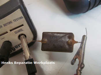

Bij de aangeschafte onderdelen zaten ook wat NOS teerknollen en keramische condensatoren in een WAX jasje, de platte en een Wima condesatoren. Allemaal niet eerder gebruikt.
Mooie gelegenheid om de condensatoren een te testen. Ik zal later ook eens een test doen met de Fluke apparaat tester, (Megger).

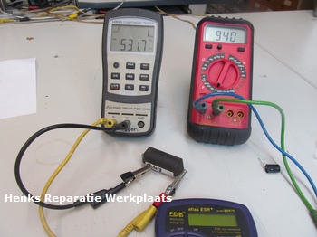

Waarde opgedrukt 0,47 uF (470nF), spanning 1500V, gemetenwaarde, zie foto.gemeten 531nF, dus eigenlijk bij 20% tolerantie nog bruikbaar. (dus te koop voor de hoogste bieder) bigfun

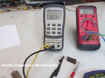

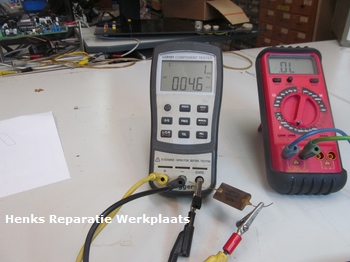

Platte keramische wax condensatoren. Diverse gemeten en alle liggen nog binnen de opgegeven 5% tolerantie. Maar eigenlijk was dat als verwacht, deze wijken zelden af.
De Wima condesator was volgens opdruk 2200pF en wijkt behoorlijk af, De buitenkant is gebarsten.
