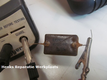

Is een goede tip van Henk, geld ook voor buizen. Even je vochtige adem er op, liefst in een koele
ruimte en er word weer meer zichtbaar van de opdruk.
Vroeger als jongen kocht ik oude radio lampen op het Waterlooplein en dan kon ik de opdruk als die
onleesbaar was geworden, op die manier weer leesbaar maken.

Heh- dat vraagt om een macrofoto... Maar er staat echt niks meer op. Zal je tip voorzichtig opvolgen. Alleen niet nu want ik ben bezig met m'n EM85 emulator. Voor het geval die krengen ook unobtanium worden.

Plakkertje erop doen. Soms als je de C ietsje vochtig maakt komt de opdruk weer een beetje terug.

Er zit geen teer omheen maar was. Het gaat om deze C's:
Ik heb er precies eentje in m'n bakkie en die is 445 pF (bij 40 kHz). Helaas staat er niks op dus ik weet niet wat-ie moet zijn...

Die mica C's die Henk laat zien zijn andere dan die teer dingen van Philips van voor
WO2. Het zijn ook niet die platte gele was dingen, die je wel in andere merken radio's
aan treft. Die Henk laat zien, heb ik nog nooit defect aangetroffen.

De oude mica condensatoren (de platte) van Philips van vóór de oorlog hadden een teeromhulling.
