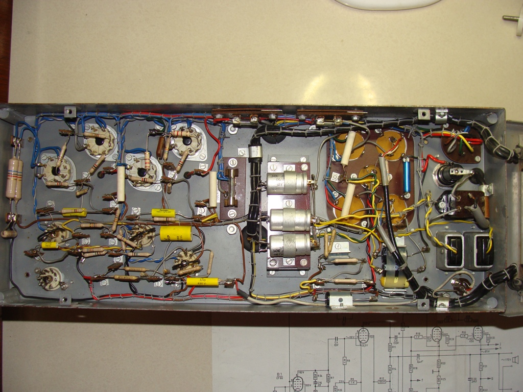

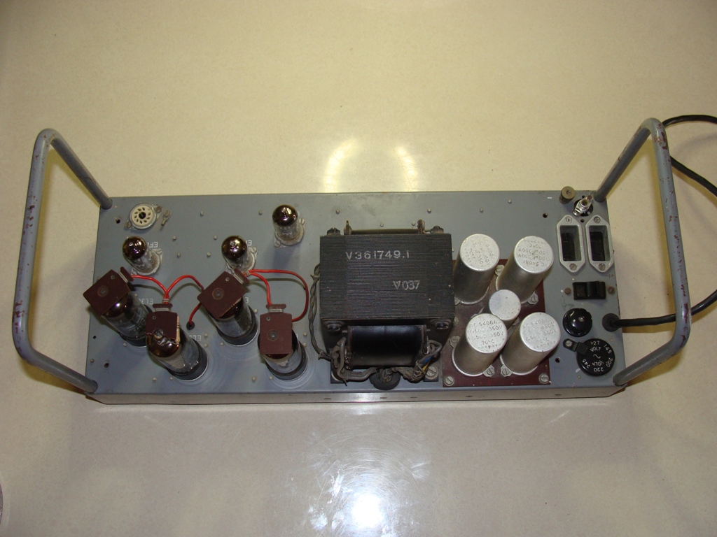

Dat zie er weer goed uit, Bert
Toch viel me iets op: de bevestiging van de boutjes en moertjes.
Op de ene foto (onderkant) zie je de boutjes aan de onderkant van het chassis.
De moertjes zullen dan aan de bovenkant zitten.
En op een andere foto (bovenkant) weer net andersom. Zoals het eigenlijk hoort.
Maar op zich natuurlijk niks uit.
Al gaat een mierennkr zich afvragen: is dit wel steeds dezelfde versterker

Gisteren kwam een mede jukebox liefhebber welke ik warm voor deze hobby heb gemaakt met een AG9007 aanzetten met het verzoek deze voor hem te reviseren.
Na een korte inspectie bleek dat de ingang ontbrak, een van de luidspreker aansluitingen niet was aangesloten en de 100Ω roosterweerstanden R33, R36 van buis 6 en 7 door 150Ω exemplaren vervangen waren.
Daar ik geen 100Ω exemplaren heb liggen heb ik er tijdelijk 120Ω in gezet.
Vervolgens de versterker weer van een ingang voorzien, de tweede uitgang weer aangesloten en aan de variac gehangen.
Nadat ik hem had opgestart klonk deze al goed.
Na de revisie kwam hij echt los.
De non polaire elco in de uitgang moet nog vervangen worden, uit ervaring bij mijn eigen exemplaren weet ik dat dit nog een behoorlijk stuk bijdraagt in de prestaties van deze versterkers.
Deze versterkers zijn een lust om naar te luisteren het geluid vermoeid totaal niet hoelang je er ook naar luistert.
