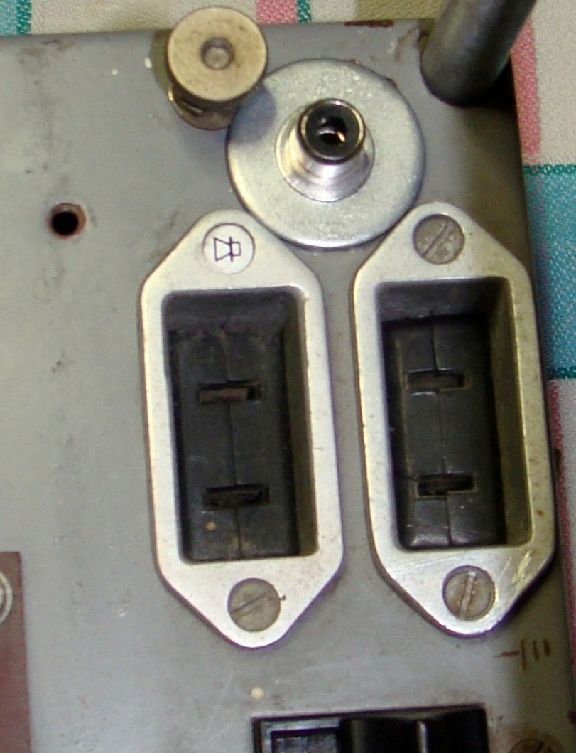

Het verfraaien van de ingang heb ik als volgt gedaan.
Een 24 mm ring met een gat van 6 mm waar de contra cinch plug precies in paste.
Omdat het gat waar deze gemonteerd moest worden te ruim was kon ik deze niet met zelftappers of boutjes en moertjes monteren met 2-componenten epoxylijm heb ik dat opgelost, zit muurvast.

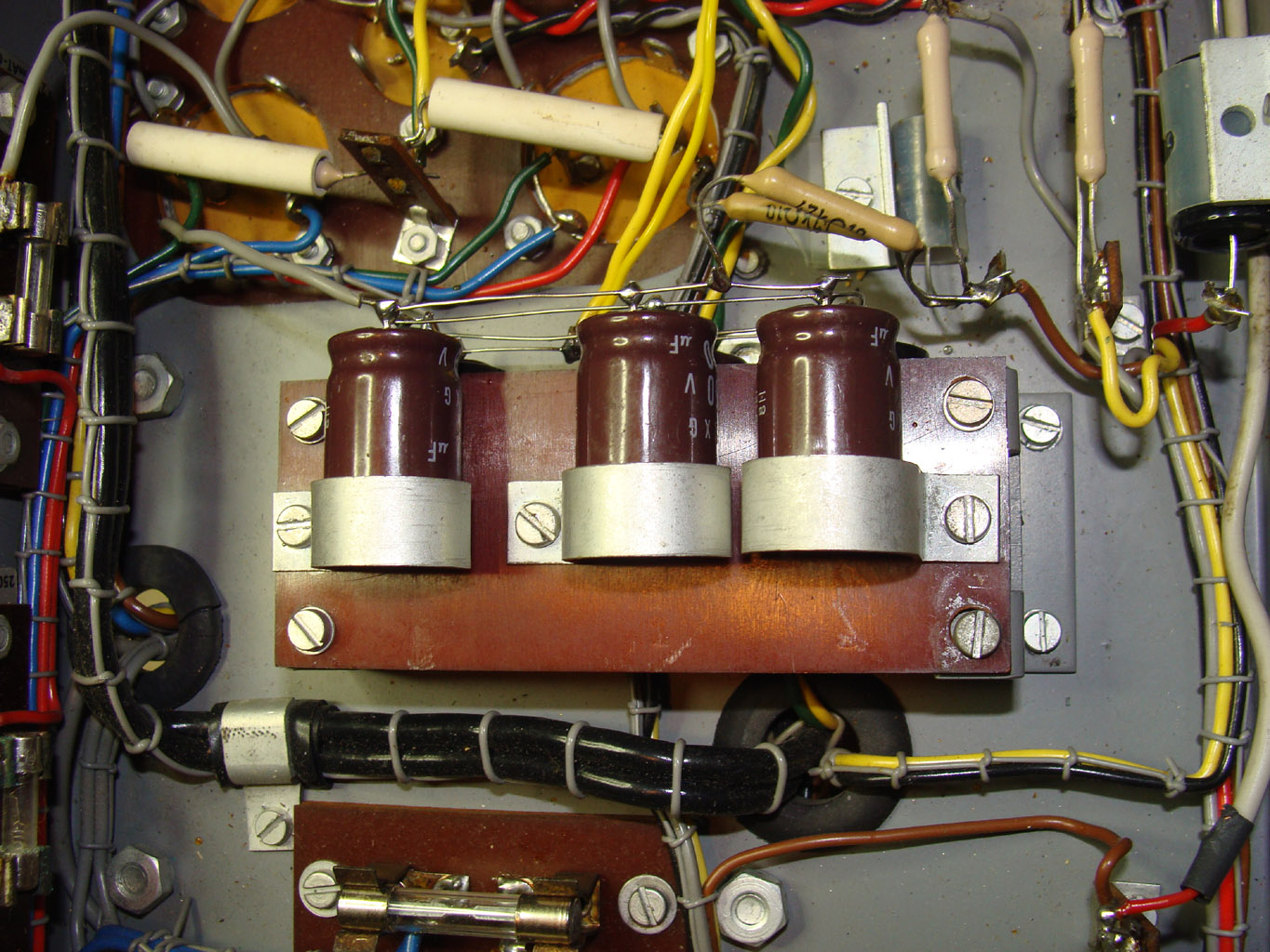

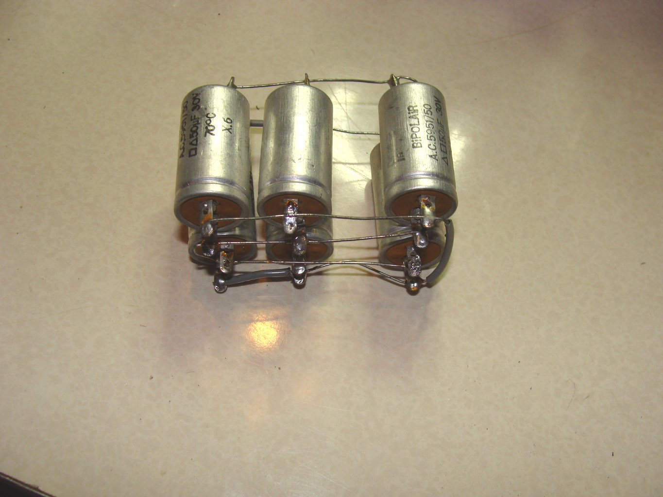

In de nog niet gesorteerde onderdelen bak kwam ik nog zes 100 uF 350V elcos tegen.
Met deze zes heb ik de non polaire 150 uF uitgangs elco samengesteld
Philips gebruikte daar een zestal 50 + 50 uF elcos voor.
Het exemplaar wat er in zat had een dubbele waarde na vervanging klonk de versterker een stuk frisser.
Rest nog het vervangen van de twee 120 Ω rooster weerstanden welke 100 Ω moeten zijn en het verfraaien van de ingang.
Daarna kan hij naar de eigenaar.
Tot nu toe is dit het derde exemplaar wat ik onder handen heb genomen en moet ik zeggen dat ze geen van drieën echte problemen hadden.

25 sep 2014 16:50 - 25 sep 2014 16:54 #46781
Beantwoord door Huub in topic AG9007 wederom op de plank voor revisie.
BVB twee grote ringen onder en boven met gat
in de midde voor de tulp conector goud modern conektor
Maar wel wat verf vewijdert voor schassis kontakt
Grote ringen zijn zoo te koop
Laatst bewerkt 25 sep 2014 16:54 door Huub.
25 sep 2014 16:28 #46780
Beantwoord door Bert Kn in topic AG9007 wederom op de plank voor revisie.
Hoi Han,
Deze versterker heeft origineel geen moertjes aan de bovenzijde maar schroefdraad waar de boutjes in indraaien.
Bij de ingang is dat origineel ook zo uitgevoerd.
Zie afbeelding van een van mijn exemplaren.
Daar de ingang verwijderd was en het gat te groot was gemaakt zodat de schroefdraad gaatjes niet meer aanwezig waren heb ik het tijdelijk zo opgelost.
Peter,
Aan de oplossing die jij aangeeft had ik ook al gedacht.
Voorlopig heb ik het met de ter beschikking staande middelen zo opgelost.
Bijlage ingang.jpg niet gevonden
Peter,
25 sep 2014 15:56 #46779
Beantwoord door peter1952 in topic AG9007 wederom op de plank voor revisie.
Ik zou zelf een plaatje gemaakt hebben dat dat lelijke grote gat helemaal afdekt en daarin dan een nieuwe ingangsplug hebben gemonteerd en dan het model dat je met één moer vastzet.
Het plaatje dan het liefst aan de binnenkant monteren en het gat eerst mooi rond maken met een ruimer.
