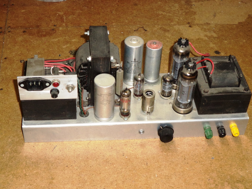

Nico,
Mooi en compact opgebouwde versterker. Ziet er netjes uit.
Ik ben benieuwd hoe het er aan de onderkant uit ziet.
En wat het "geheim" is van de schakeling, die er voor zorgt dat hij
alle soorten van belastingen aan kan.
Hij zal daardoor ook heel geschikt moeten kunnen zijn om elektrostaten
ESL aan te kunnen sturen. Daar is een hele stabiele en robuust opgebouwde
versterker voor nodig.

02 okt 2012 19:07 #22107
door Ouwe Schipper
De Leeshoek werd gestart door Ouwe Schipper
Als vervolg op mijn artikel over eindtrappen heb ik nu een beschrijving toegevoegd van een 60 Watt versterker. Die heeft als niet alledaagse eigenschap dat hij zich er nìèts van aantrekt wat er aan de uitgang gebeurt. Of je die nu kortsluit, onbelast laat, of opeens de belasting afkoppelt terwijl de volle 60 Watt uitgestuurd worden: alles blijft heel
Bezetting 2x EL50, 1x ECC88, 1x 6J6 (ECC91) en 1x 9001 (piepklein pentodetje)
Voeding voor de anoden van de eindbuizen 750 volt, voor de schermroosters 350 volt, voor de rest 150 volt gestabiliseerd. Vast negatief 60 volt
Nico
