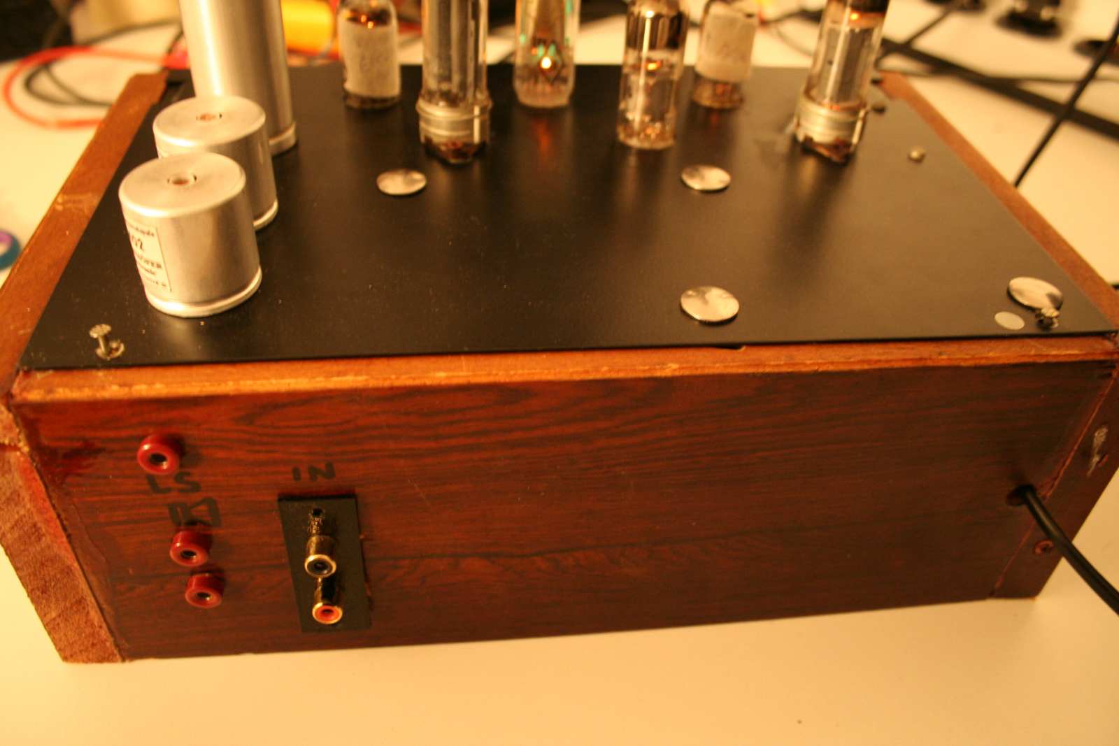

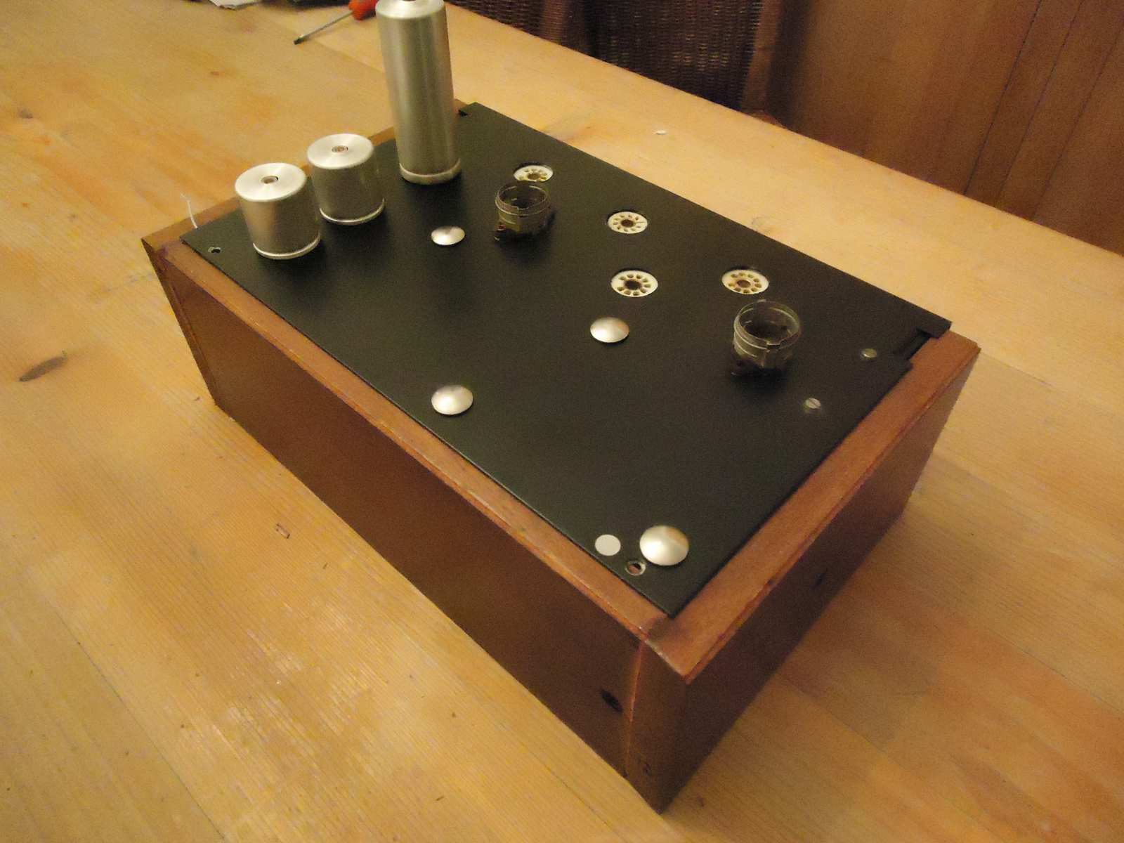

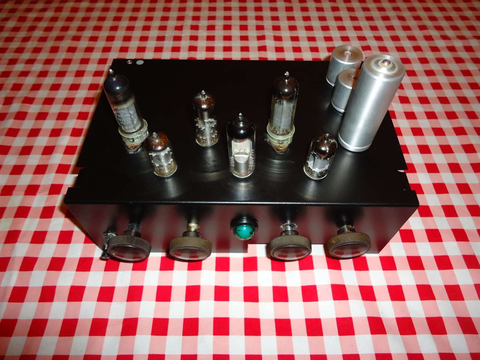

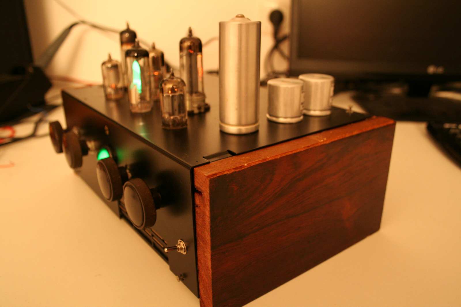

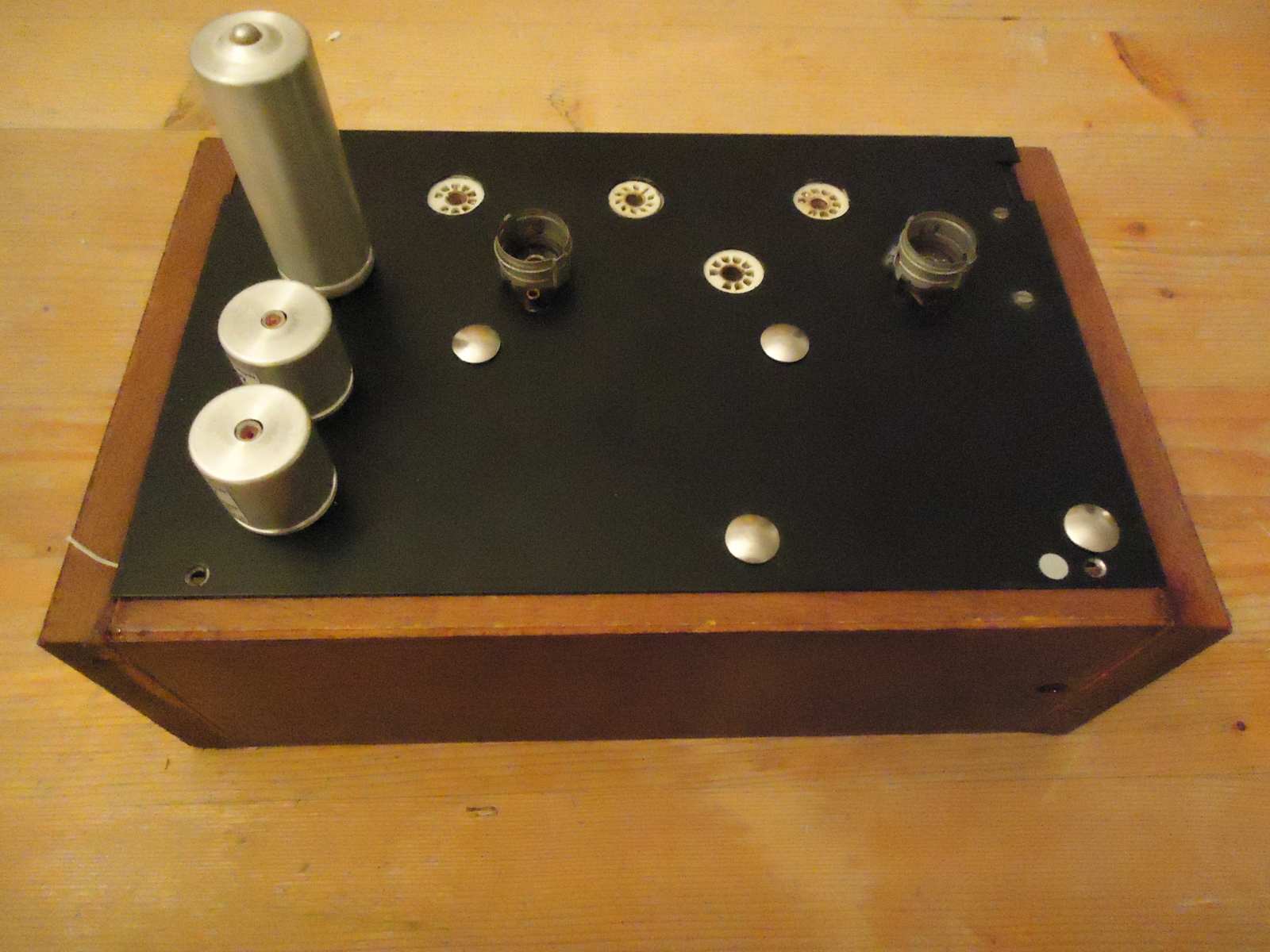

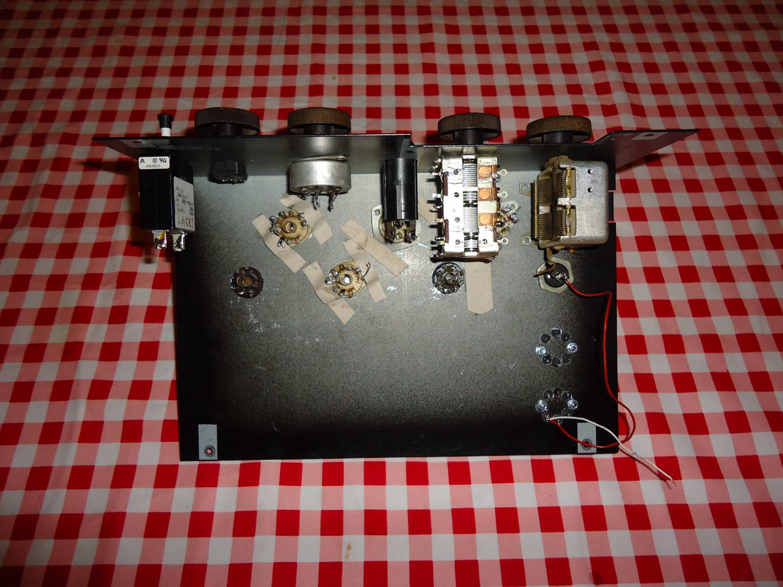

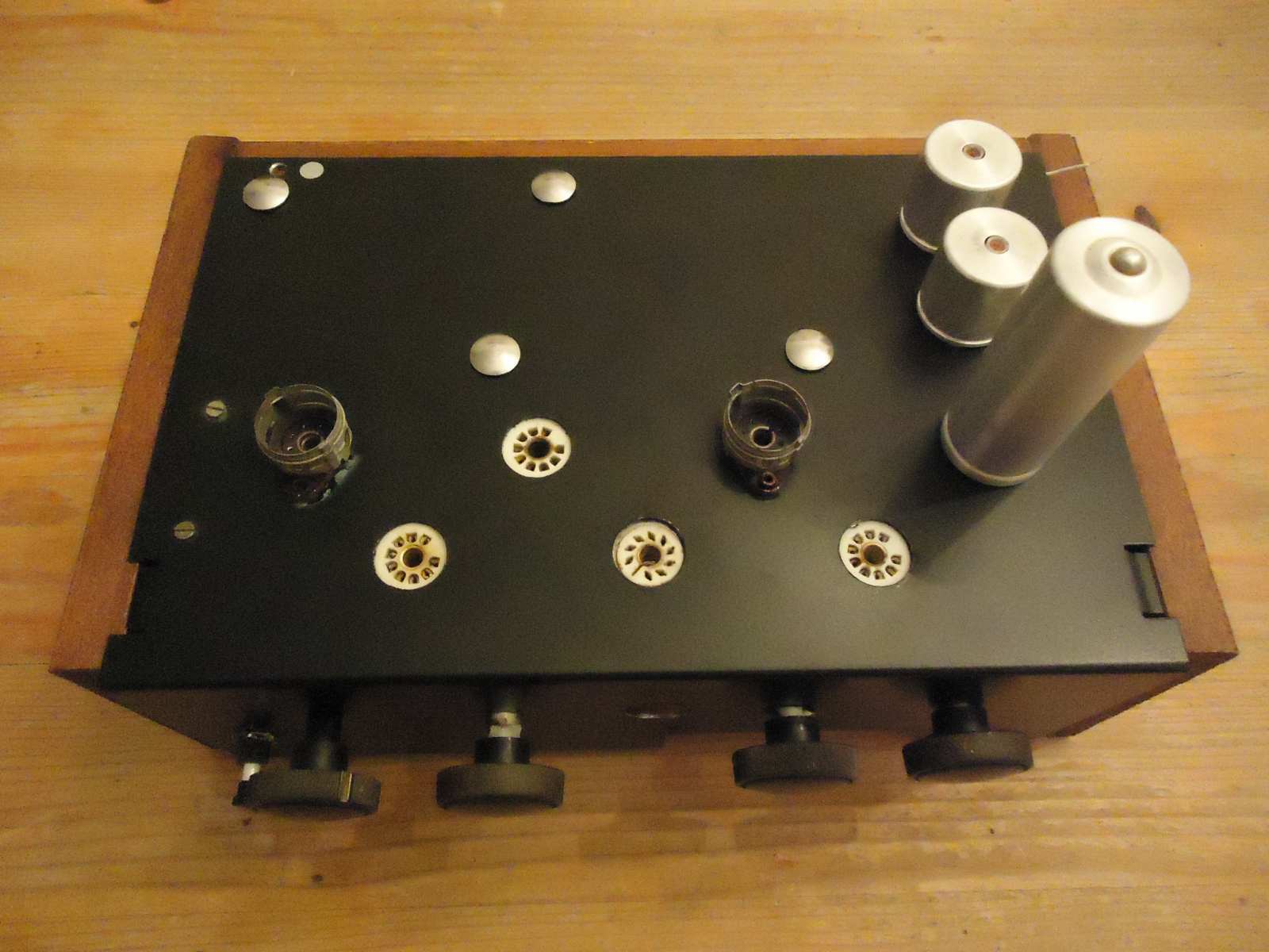

Goedenavond.
Met enige trots kan ik mijn laatste creatie tonen:
Middengolf modulator/Versterker (TWEAMZ) in een nieuwe jas...
En de aanbouwfase:
De vorige behuizing was erg aardig om te proberen wat ik met buizen kon bouwen, maar was eigenlijk een lelijk ding.
Nu wil ik de zelfde modulator herbouwen, in een strakke stijl. In het zwart met donker fineer houten panelen. En dit is het resultaat tot nu toe.
De elco is vervangen door een exemplaar uit 1953. De buizen zijn nog gelijk: AZ41, EF80, ECC82, EL41, EM80 en PF86. Verder heb ik alle HF bedrading uitgevoerd in afgeschermde kabel. (Coax)
Ik heb al erg goede ervaringen met de versterker in de modulator en wil dit apparaat gaan gebruiken als versterker op de pc. Dan wil ik niet constant zenden, dus heb ik een schakelaar (rechts op de eerste foto te zien) ingebouwd die de gloeispanning van de EF80 afschakelt. Dan is de modulator uit, en stoor ik geen buren!
De volume potmeter heb ik in stereo uitgevoerd. Ik wil nog een uitbreiding met een tweede PF86 en een tweede EL41 maken. Dan is de versterker stereo. Het wordt een veelzijdig apparaat.
Leve de zelfbouw! Ik kan het iedereen aanraden!
Groeten, Klaas.
