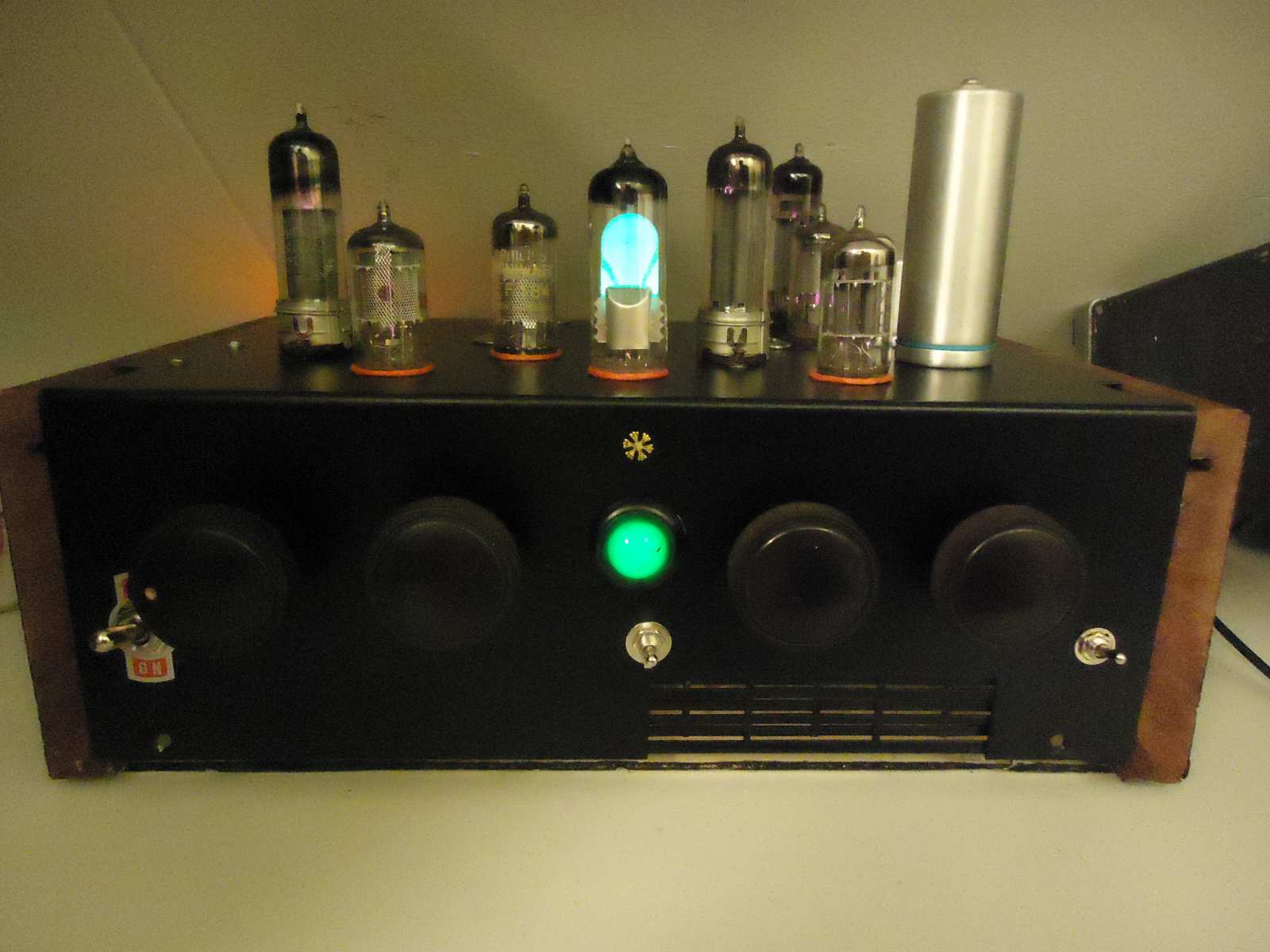

Bedankt voor het compliment. Echt waar...
Het geluid is natuurlijk niet verrassend. De componenten zijn basis en uit begin jaren 50. Vergelijkbaar met twee buizenradio's, een links en een rechts. Wel stereo.
Maar ik ben tevreden. En ik heb een leuke A.M zender in huis, die ook goed klinkt.
(trouwens, de tuimelschakelaars zijn nieuw. Vandaar die mooie glans...)
Op naar het volgende project. Ik heb de smaak te pakken...:lol:
Gr, Klaas.

09 apr 2012 21:10 #16315
Beantwoord door brcf01 in topic Re: Oude bekende in een nieuw jasje
Klaas.
Grote bewondering van mijn kant.
Ik ben jaloers en het ziet er ook nog eens mooi uit.
Alleen die gepoetste tuimelschakelaars zijn al prachtig.
Een sierraat in de kamer.
Veel plezier er mee en ik ben erg benieuwd naar de weergave.
:thumbsup: :thumbsup: :thumbsup: :thumbsup: :thumbsup:

08 apr 2012 22:00 - 08 apr 2012 22:03 #16294
door klaas
Beantwoord door klaas in topic Re: Oude bekende in een nieuw jasje
Bedankt voor de aandacht van mijn zelfbouwer in "In the Picture"! Top!
Alleen betreft het de "oude" mono versie. Mijn kastje is inmiddels iets uitgebreid met twee buizen voor stereo geluid, en twee schakelaars om de EF184 (EF80) en de EM80 (6e1N) af te schakelen om de EM80 te sparen en het zenden te staken.
Ik zal eens een foto plaatsen.
Ook wil ik Ouwe Schipper en Antoine bedanken voor de extra info.:thumbsup:

08 apr 2012 17:11 #16279
door antoine
Beantwoord door antoine in topic Re: Oude bekende in een nieuw jasje
De EF80 kan je beter uitschakelen door de hoogspanning af te zetten, enkel de gloeispanning afzetten is niet zo lekker voor de buis. Verder mooi projekt, beetje kompakt gebouwd maar mooi!
