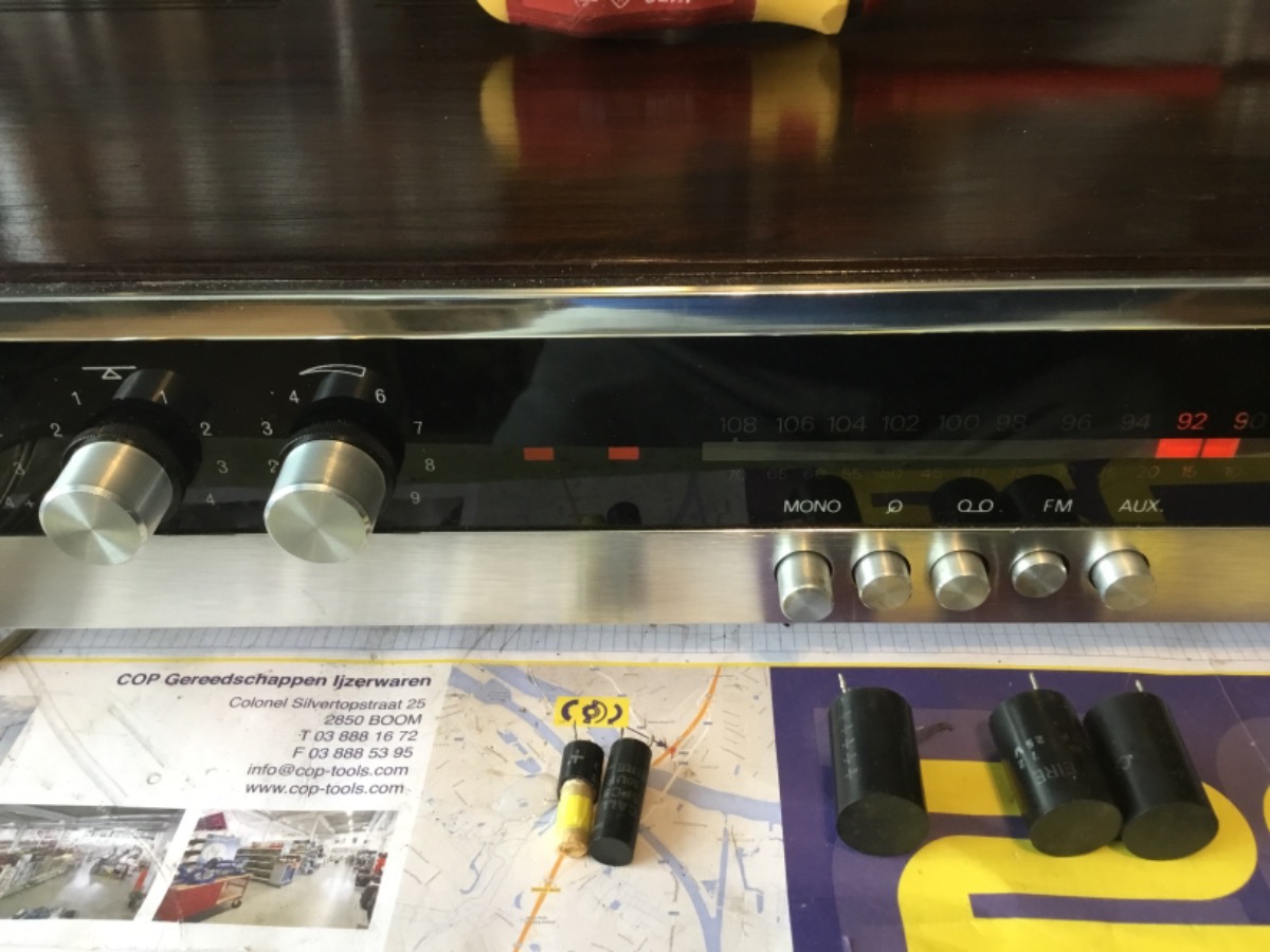

Deze namiddag even tijd genomen om deze receiver in orde te brengen.
De elco’s in de voedingslijnen nagekeken en vervangen.
Spanningen kloppen nu volgens het schema.
Het toestel werk heel goed. Is zelfs heel gevoelig en ontvangt veel zenders in mijn toch nogal afgeschermde werkplaats met veel beton in vloer en muur.
François
François

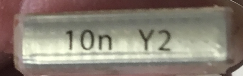

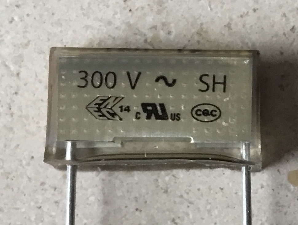

Geen twijfels. Als ik een document tegenkom waarin wordt aangetoond dat RIFA nu geen bommen meer zijn zal ik de desbetreffende types aanschaffen. Zoniet blijven die doorzichtige exemplaren zoals deze verdacht.Twijfels??????

Ik heb ze ook nog maar 1 keer gebruikt.
Maar soms hebben ze misschien een nieuwe start nodig, niet?
Twijfels??????
François
Twijfels??????
François

Zouden die niet "new and improved" zijn? Toegegeven, ik zou er ook met een grote boog omheenlopen, maar toch...

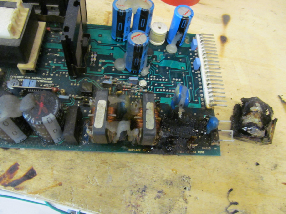

Ik zou ze toch niet meer gebruiken. Echt al honderden van dit soort geplofte tegen gekomen
in Laders van Philips(Westfalia)
