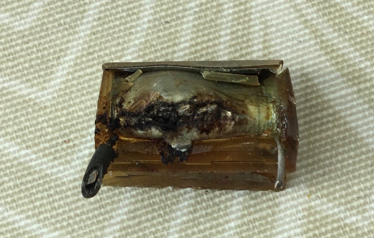

Zó recent nog?!?!?Deze is in 2015 nieuw gekocht bij Farnell ,en pakte hem gisteren om niet meer te gebruiken!

Ik dacht eerder RIFA (Rokende Indringers Fikken Altijd)Meestal staat er ERO op deze C,wat bij ons de betekenis was : Eens (zal ie) ROken

Meestal staat er ERO op deze C,wat bij ons de betekenis was : Eens (zal ie) ROken.
Succes met verder herstel.

Best e mensen,
enkele maanden geleden heb ik hier een vraag over een AL102 transistor gesteld.
Dit toestel werkt nu al sinds maanden na de herstelling.
Enkele weken geleden was ik bij een collega Carad verzamelaar in West Vlaanderen en deze had oa nog een Carad Thorn C410 voor mij staan.
Ik heb het niet kunnen laten om hem eens op te starten en wat blijkt, de receiver speelt.
Allez tot hij rooksignalen begon uit te zenden.
Deze waren afkomstig van ons aller bekent rookbommetje. Na dit er uit geknipt te hebben speelt hij voortreffelijk.
Het lampje van de schaal aanwijzer terug geplaatst en dat was ook ok.
Alleen de spanning van de voorversterker is te laag. Waarschijnlijk te hoge spanningsval door een slechte elco.
nog na te kijken dus.
François
het rookbommetje
François
het rookbommetje
