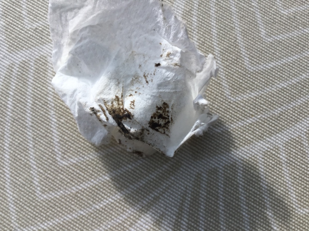

Beste mensen,
Ik kan weer iemand gelukkig maken!!!
Na het bekijken van het filmpje dat door Admin geplaatst werd, ben ik toch nog maar eens gaan kijken.
En ja hoor,door de optische overgang loopt een doorschijnende schijf. Deze was zo vuil dat er snelheidshaperingen optraden.
De schijf draait met dezelfde snelheid als de turntable.
Ik heb deze met ipa gepoetst en de speler werkt terug.
Het is niet altijd de elektronica die laat afweten.
Hoe vuil deze schijf was kan je zien op het papiertje op de foto.
Eind goed, alles goed.
François
