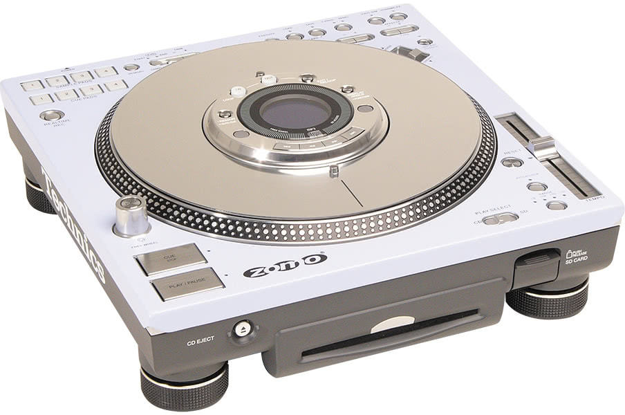

Hoe herkenbaar François,
Loop hier ook wel eens vast met die "moderne" technieken.
Als je dan geen support van het merk krijgt in de form van schema's,tips, of iets zit
zo service onvriendelijk in elkaar, dan is het tijd om dag te zeggen
Heb hier nog de nodige defecte klasse D , icepower versterkers staan, die binnenkort
worden verschroot.
Niet achterom kijken en doorgaan met de hobby.

Hallo,
Durven toegeven dat dit een brug te ver was voor een “hobbyist” moet ook deel kunnen maken van een gezond hobby beleving.
Vandaag toch maar eens de Technics SLDZ1200 open geschroefd.
Wat ik waarnam:
1: ik was niet de eerste, er ontbraken schroeven.
2: een groene smurrie op een PCB aan 2 elco’s
3: wat een fijne techniek, als daar maar niks fout mee is!
Het PCB proper gemaakt en de elco’s vervangen.
Test, noppens, nada, … nog steeds op turntable een slechte snelheidscontrole, in CD modus prima weergave.
Zelfs al vind ik de fout, kan ik het niet herstellen. Als buizenfanaat en transistoren ook niet uit de weg gaan is deze uitvoeringstechniek met mijn huidig gereedschap voor herstelling niet doenbaar.
Nog even terug geïnitialiseerd maar ook dat gaf geen verbetering.
Sorry “klant”, voor mij “game over”
François
