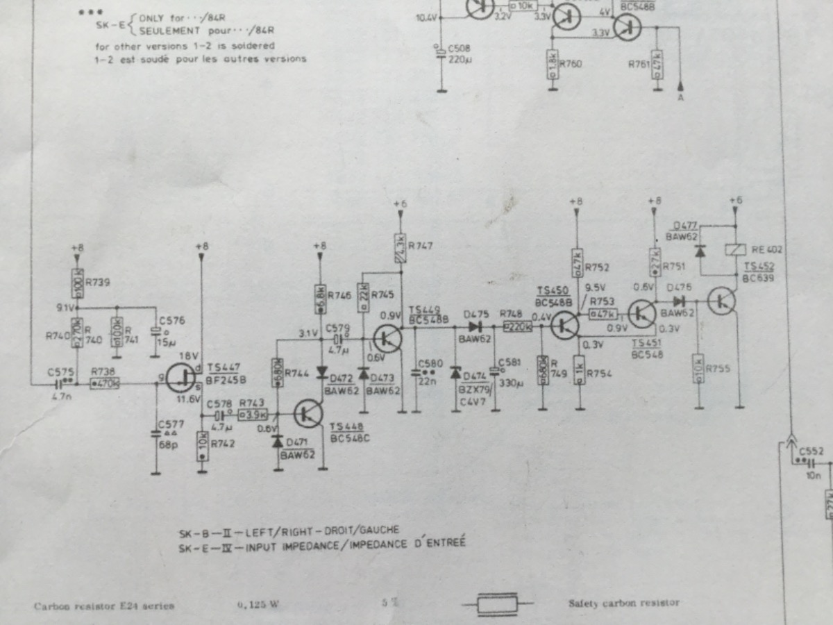

in de bijdrage van Bert over de MFB 544 schreef ik het volgende:
Bert,
Ik heb deze voormiddag de 544 eens op het net aangesloten zonder kabels aan de ingang.
Na een minuutje schakelde hij aan en begon te “ruisen”. Dit ruisen was beïnvloedbaar met de potmeter aan de ingang.
Wordt vervolgd.
Hier dan het vervolg.
Na een aantal metingen bleek dat de storing afkomstig was van de on/off schakeling.
Loskoppelen van de schakeling gaf totaal geen ruis bij een werkende versterker.
De boosdoener bleek de eerste trap, de BC245B (TS447), te zijn.
Deze vervangen en de box start nu niet meer spontaan op en er is ook geen geruis meer.
Ik voeg hierbij het schema zodat je kan volgen.
MVG
François
