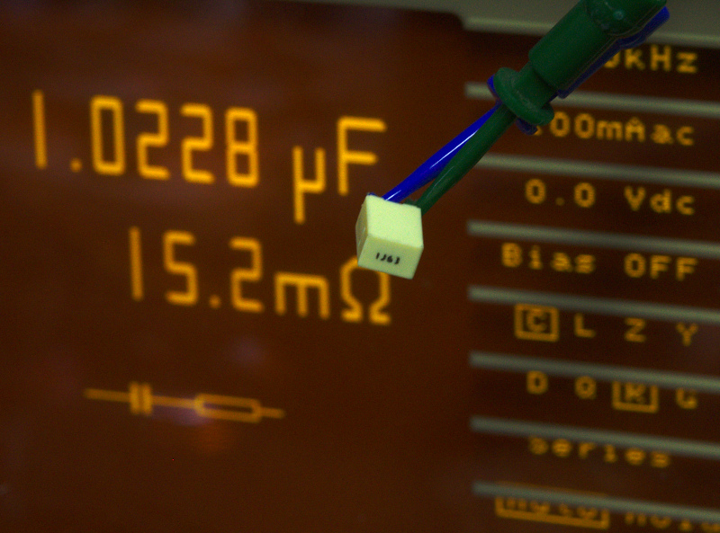

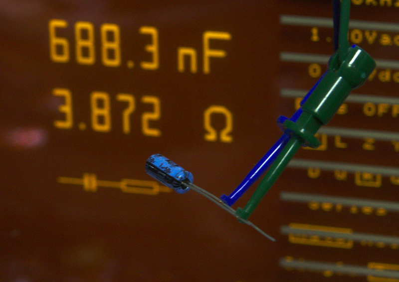

Voor de goede orde: ESR is geen maat voor lekkage! Op mijn geliefde Wayne Kerr LCR meter is een NOS Joepiecon elcootje even beroerd:
Dat gezegd hebbend, folie C'tjes (Kemet) zijn beduidend beter:
Laatst bewerkt 11 okt 2021 19:37 door PE9ZZ.

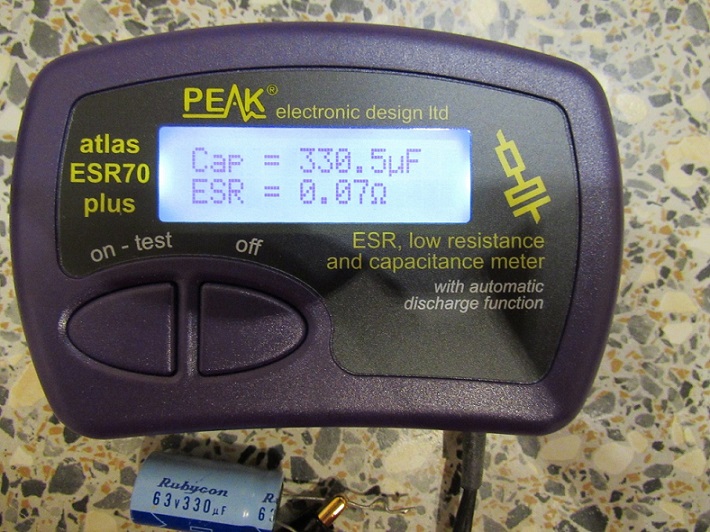

In de elektronische on/of schakeling van mijn 544’s zaten nogal wat verschillen.
Een van de luidsprekers ging na 150 seconden op standby en de andere na 205 seconden.
De 330 uF elco’s waren niet best meer zie metingen hieronder.
Deze zijn vervangen door exemplaren van de jukebox-revival en nu zitten ze op 120 en 123 seconden.
In mijn bakje kwam ik nog een gebruikt exemplaar van Rubycon tegen.
Deze meet nog verassend goed.
