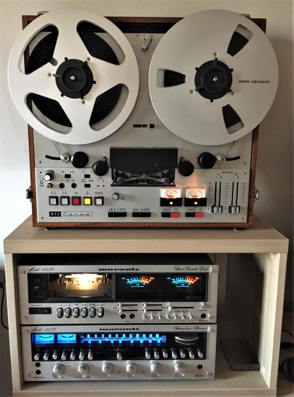

Inmiddels speelt de machine, middels nieuwe elkootjes in de afspeelversterker, kraakvrij !
Pure nostalgie om mijn 30 jaar oude banden terug te horen, en mooi om naar te kijken - zie bijgevoegde foto.

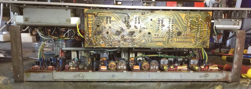

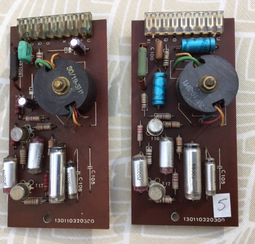

De volgende stappen zijn ook gezet. Alle printen zijn nu voorzien van nieuwe elco's en terug ingebouwd.
De wisoscillator, op facebook is me aanbevolen om ook de filmcondensators te vervangen. Ik heb ze zojuist nagemeten en zijn ver verlopen. Ik ga deze dan ook vervangen.
De dubbele microfoonversterker.
Alles terug ingebouwd.
Ik heb met de recorder een opname gemaakt en buiten nog een paar regelingen is de recorder in orde.
François
