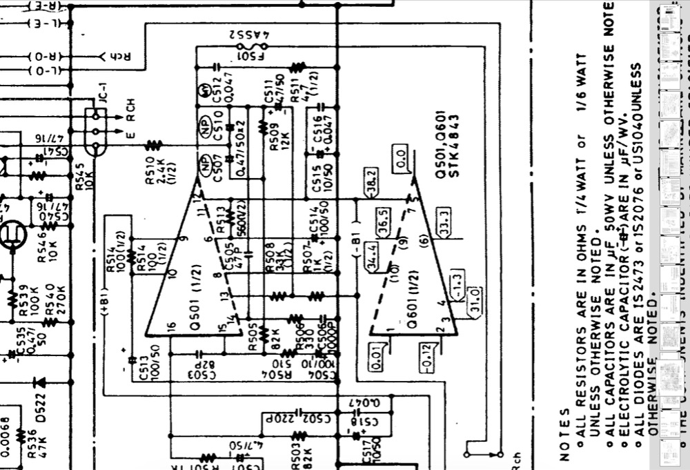

Voor ik een onderdeel bestel wil ik graag jullie idee.
Ik heb hier nog een mooie receiver staan die niet werkt op 1 kanaal. De zekering F501 was stuk. Deze even vervangen en zolang de luidsprekerschakelaar op off staat blijft deze in orde.
Vanaf ik luidsprekers aanschakel blijft de zekering van het linker (F601)heel en springt de zekering van het rechter kanaal. Er zit geen sluiting in het circuit achter de zekering.
Beide zekeringen uit genomen en op de uitgang van Q501 meet ik 38V en op de uitgang van de Q601 enkele mV.
Als ik het circuit bekijk denk ik dat het enkel in de STK4843 zou kunnen zijn dat de fout zit.
Wat is jullie idee?
ps het schakelcontact onderaan schakelt de LS in en uit bij opstarten en gaat dan naat de hoofdtelefoonaansluiting en de keuzeschakelaar LS A/B
MVG
François
