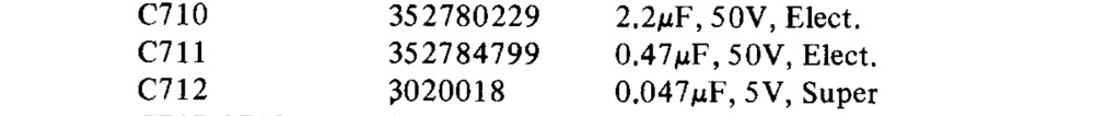

heeft ze. Supercaps hebben een waarde in farads, niet µF. Het is C712 die je moet hebben. In het schema staat het wel goed. In de PDF van HiFiEngine staat er zelfs een cirkel omheen getekend. Check voor je gaat inkopen of D703 misschien lekkage heeft of de print. En neem meteen een hogere waarde, 1F ofzo.

Beste mensen.
De onkyo heeft een paar dagen niet gespeeld en de zenderinstelling in geheugen is gewist.
In de documentatie vind ik dat de voeding hiervoor komt uit een supercap van 0,047μF/ 5V. Ik heb even gegoogled en vind deze alleen in USA.
Heeft iemand een idee waar ik deze kan kopen in Europa?
1μF vind ik wel.
MVG
François
1μF vind ik wel.
MVG
François
Laatst bewerkt 10 jun 2020 11:47 door Francois129.
