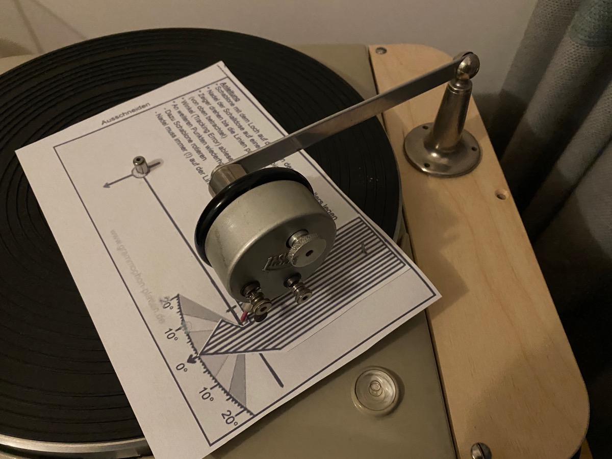

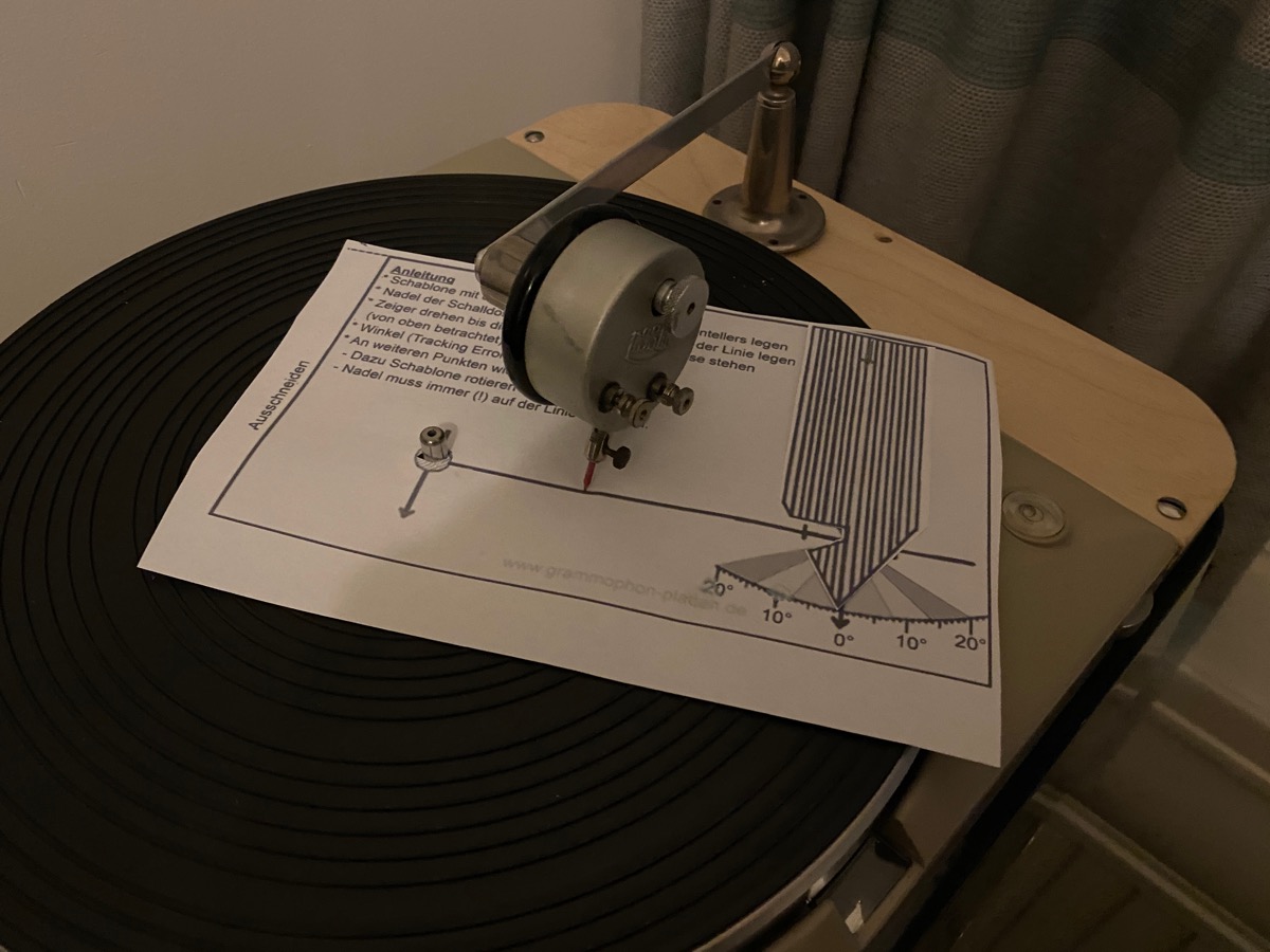

Hallo,
Gisteren wat tijd om eens te bepalen waar de arm moet zitten. Met en rechte arm, vind ik het net even wat lastiger. Daarnaast is het een vrij korte arm.
De rest van het weekend andere verplichtingen..helaas...
Niels
