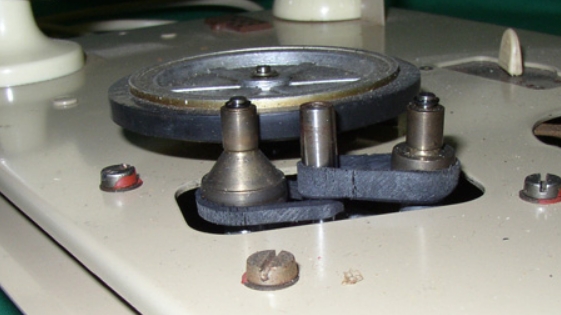

Jammer maar Siem maakt geen riempjes meer. Het zelf maken van een gepast riempje wil ook niet goed lukken.

Op maat te koop dat kan je wel vergeten
Wel kan je uit een over maat riempje wat er tussen uit knippen
en schuin schuren en goed vast plakken met rijwiel solutie ?
of een nog beteren lijm van bison dat elastich blijft.

Onlangs kon ik een fonomeubel Braun MT555UKW overkopen.
Ik ben al een tijd op zoek naar de rubber riempjes voor de Braun 777W platenspeler.
Onlangs kreeg ik 2 zelfgemaakte riempjes gefabriceerd uit een oude fietsenbinnenband. Maar deze hebben na een tijdje ook de geest gegeven. Gelukkig kan ik zonder de riempjes wel 78 toeren platen spelen. Weet iemand soms of deze riempjes nog ergens te verkrijgen zijn, er zullen toch nog wel mensen zijn die deze platendraaier hebben.
Alvast bedankt,
Met vriendelijke groet,
Ludo
