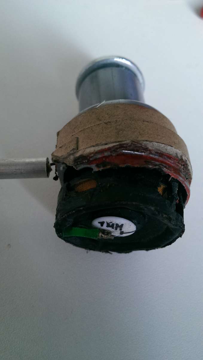

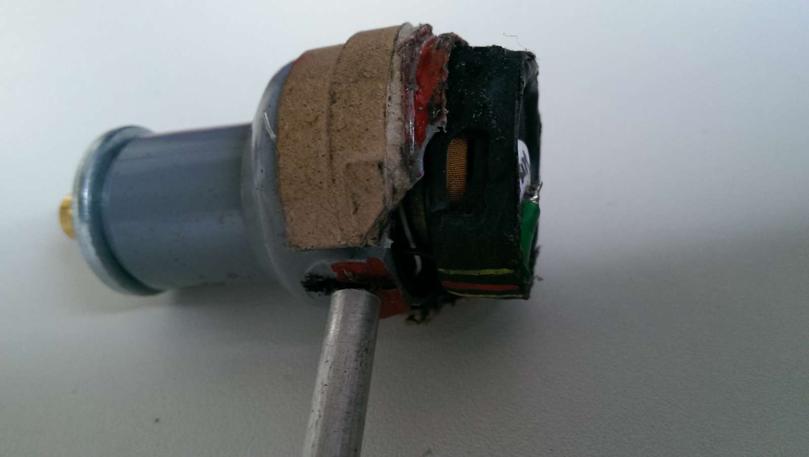

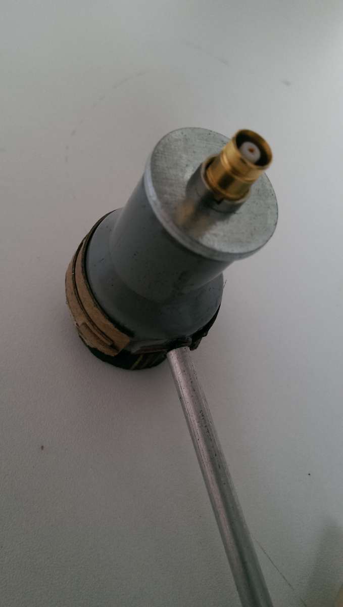

Ik plaats een paar foto's van de recorder. Misschien inspireer ik er iemand mee.
Het is een kleine luidspreker uit een telefoon, waarop de beitel zit bevestigd.
Het gaat om de juiste hoek, en gewicht. Dat komt erg precies.
De luidspreker kan vrij bewegen, de rest zit vast in de fonograaf houder. Het stangetje is voor het extra gewicht op de beitel.

Goejedag.
Zoals velen op dit mooie forum inmiddels weten ben ik al enige tijd aan het experimenteren om audio en MP3 bestanden om te zetten op wasrollen om af te spelen op de fonograaf.
Ik gebruik hiervoor een eigen gerestaureerde Edison GEM fonograaf uit 1903. Dit apparaat heb ik ooit half compleet op marktplaats gevonden en vervolgens via Ebay amerika compleet en werkend gekregen.
Ik heb inmiddels een klant gevonden in het zuiden van het land die het wel aandurft om eigen fonograafrollen naar mij op te sturen om zijn eigen gemaakte audio door mij op zijn fonograafrollen te schrijven. Voor dit schrijven, of eerder snijden, gebruik ik een eigen gemaakte recorder op basis van een kleine luidspreker en een glazen snij beitel. Ik kan verzekeren dat om dit goed werkend te krijgen, erg veel doorzettingsvermogen en experimenteren nodig is!
Ik wou een 2 minuten experimentele opname met u delen op dit forum, voor wie dit interessant vind.
Betreft een nummer van The Dubliners, Kelly, the boy from Killane. Gezongen door de veel te vroeg overleden zanger, Luke Kelly. De opname begint met applaus, moet ik er even bij zeggen...
Geef uw mening maar!
Gr, Klaas.
